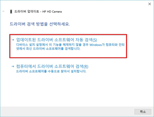

4. [ 업데이트된 드라이버 소프트웨어 자동 검색( S )]을 선택합니다.

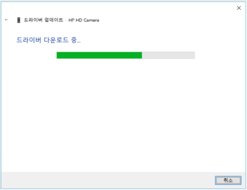

5. 드라이버를 MS사에서 서버에서 자동으로 검색하여 다운로드 및 설치 작업을 진행합니다.
