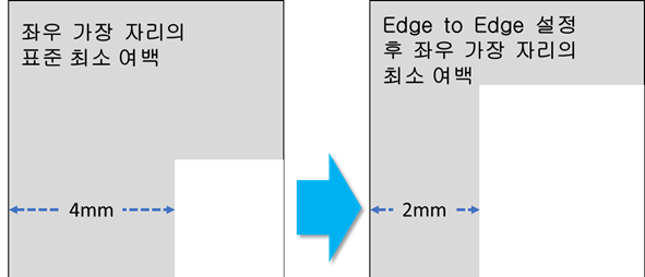

1. 프린터의 Edge to Edge 기능을 사용합니다.
일부 레이저젯 프린터는 Edge to Edge(가장자리까지 인쇄) 기능을 사용하여 여백을 최소화할 수 있습니다.
가장자리까지 인쇄는 모든 프린터에서 지원하는 기능이 아니며, 인쇄 품질에 영향 줄 수도 있습니다.
레이저젯 프린터에서 전면 인쇄, 가장자리까지 인쇄, Edge to Edge 기능 설정

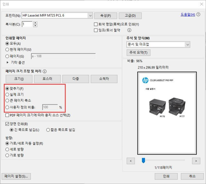

Edge to Edge 기능이 없거나 또는 Edge to Edge 기능으로 만족스러운 여백을 인쇄할 수 없다면 Acrobat PDF Reader의 확대/축소 기능과 이미지로 인쇄 기능을 사용해 볼 수 있습니다.

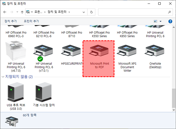

2. 한컴 PDF, Microsoft Print to PDF 등 변환기(가상 프린터)를 통해 인쇄하려는 문서를 PDF 파일로 변환합니다.
3. 페이지 크기 조정 및 처리에서 크기를 선택하고 맞추기, 또는 사용자 정의 비율을 사용합니다.

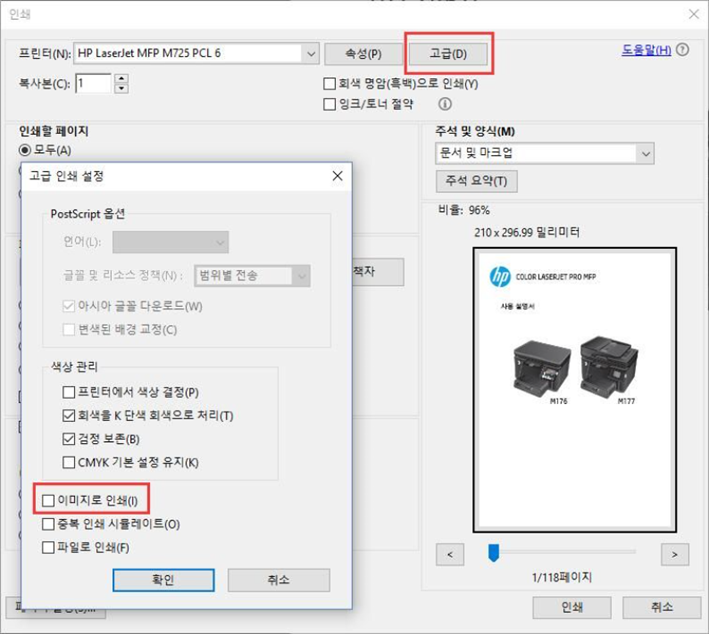

4. 고급에서 이미지로 인쇄를 선택하고 인쇄합니다.
인쇄 품질 문제가 발생하면 이미지로 인쇄를 취소합니다.
