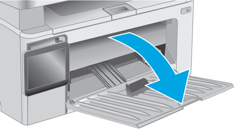

1. 열려 있지 않으면 입력 용지함을 엽니다.

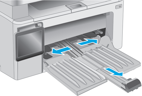

2. 용지 폭 조정대와 길이 조정대를 바깥쪽으로 넓힙니다.

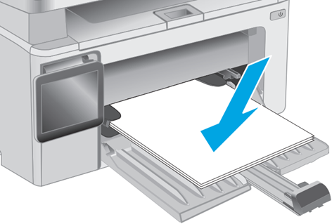

3. 입력 용지함에 인쇄면이 위로, 맨 위가 앞으로 향하도록 용지를 넣습니다.

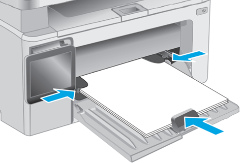

4. 용지가 눌리게 조정대를 안쪽으로 조정합니다.
참고: 용지가 구부러지지 않게 용지 가장자리에 살짝 닿을 정도로 조절합니다.

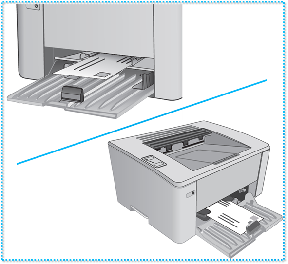

1. 봉투 인쇄
인쇄 면을 위로하여 짧은 모서리 쪽, 반송 주소 끝이 프린터에 먼저 들어가도록 우선 공급 용지함(또는 기본 용지함)에 봉투를 넣습니다.

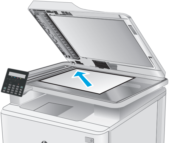

+스캐너의 평판 유리에 원본 문서를 넣는 방법
1. 스캐너 덮개를 들어 올립니다.
2. 원본 문서를 유리 평판의 스캐너 아이콘이 가리키는 모서리에 맞춰 인쇄면이 아래를 향하게 놓습니다.
3. 스캐너 덮개를 닫고 복사 또는 스캔 작업을 진행합니다.
