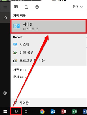

1. 제어판을 검색하고 실행합니다.

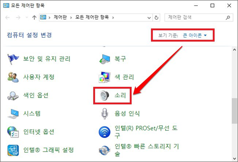

2. 오른쪽 상단에 보기 기준을 [큰 아이콘]으로 변경 해주시고 [소리]항목을 선택합니다.

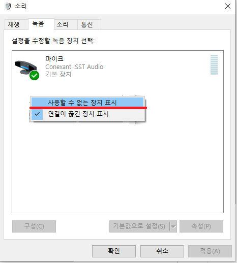

3. 녹음의 빈 공간에서 마우스 오른쪽 버튼을 선택하고 [사용할 수 없는 장치]를 선택합니다.

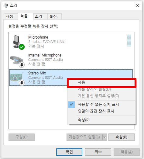

4. Stereo Mix항목이 표시되는 경우 마우스 오른쪽 버튼을 누르고 [사용]을 선택합니다.
[참고] Stereo Mix항목이 표시되지 않으면 해당 노트북은 해당 기능을 지원하지 못합니다.

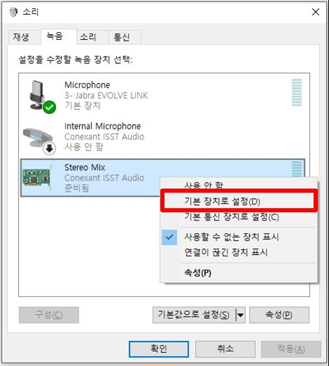

5. Stereo Mix항목에서 마우스 오른쪽 버튼을 선택하고 "기본 장치로 설정"을 선택합니다.
위와 같이 설정을 해주시면 pc녹음 프로그램에서 pc소리를 녹음 할 수 있습니다.
