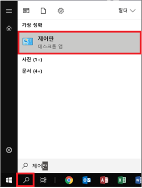

1. 왼쪽 하단에 검색 아이콘을 선택하고 [제어판]을 검색하고 실행 합니다.

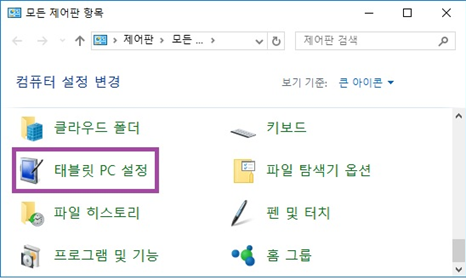

2. 오른쪽 위의 보기 기준을 [큰 아이콘]으로 변경 해주세요. 그리고 [태블릿 PC설정]을 선택합니다.
3. 디스플레이 탭에서 설정 을 선택합니다.

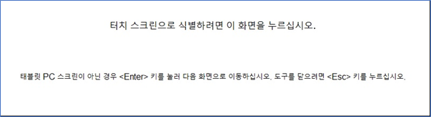

4. 연결된 모니터가 2개이 있는 경우, 주 모니터부터 아래의 메시지가 순서대로 한번씩 표시됩니다.
해당 메시지가 표시되는 모니터가 터치가 안되는 경우는 <엔터 키>를 한번 입력하고
터치가 되는 모니터에 해당 메시지가 표시되면 손으로 터치를 한번 해주시면 됩니다.
