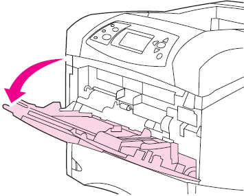

1. 용지함 1을 엽니다.

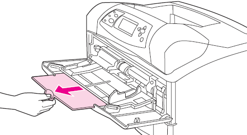

2. 용지함 확장 장치를 꺼냅니다.

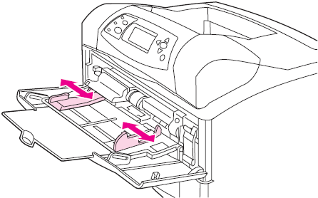

3. 측면 조정기를 올바른 너비로 설정합니다.

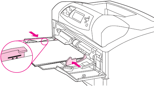

4. 용지함에 용지를 넣으십시오. 적재된 용지가 탭 아래에 있으며 최대 높이 표시를 초과하지 않게 합니다.
주의: 용지의 앞면이 위를 향하고 상단 짧은 쪽이 프린터를 향하도록 하여 레이블을 용지함 1에 넣습니다.
5. 측면 조정기를 조정하여 용지 더미에 살짝 닿되 용지가 접히지 않게 합니다.

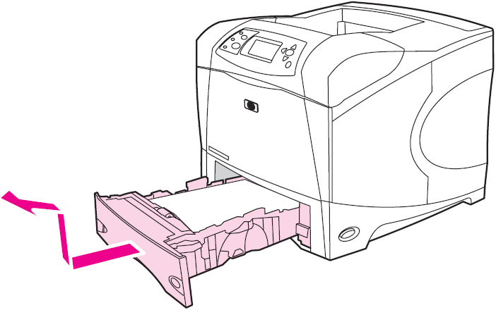

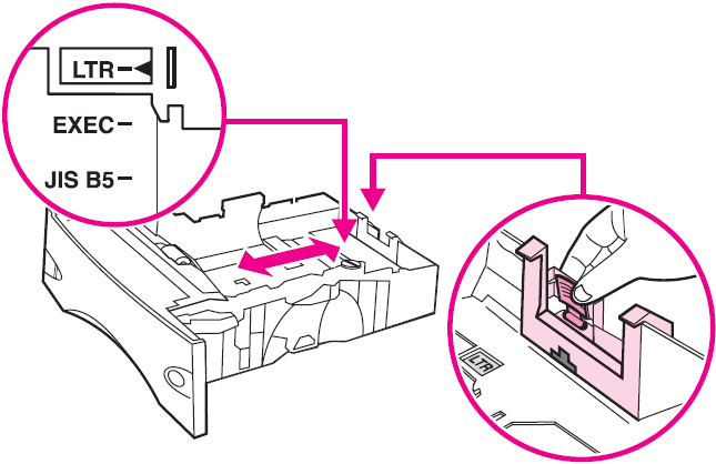

1. 용지함을 빼내고 살짝 위로 들어올려 프린터에서 분리합니다.
2. 용지함의 왼쪽 조정기에 있는 분리 레버를 손가락으로 집어 해당 용지 크기 위치에 옮겨 놓습니다.
3. 뒤쪽 용지 조정기에 있는 분리 레버를 손가락으로 집어 해당 용지 크기 위치에 옮겨 놓습니다.

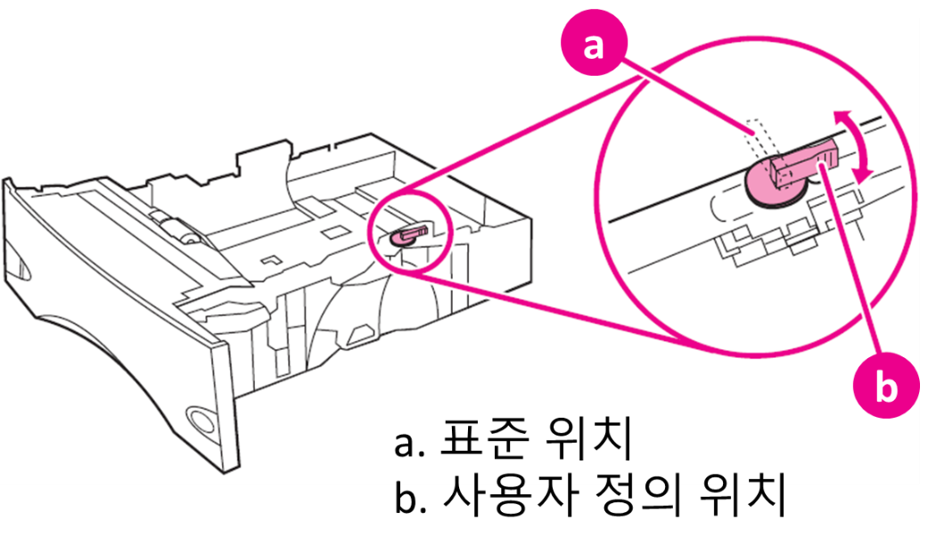

4. 용지함의 오른쪽에 있는 손잡이를 레터(LTR), A4, 리갈(LGL), EXEC(executive), A5 또는JIS B5 용지 표준으로 돌립니다. 지원되는 사용자 정의 용지 크기의 경우, 손잡이를 사용자 정의로 돌립니다.

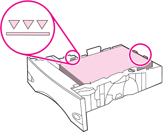

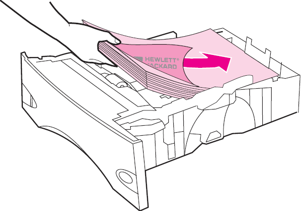

5. 앞면이 아래로 가고 상단 가장자리가 용지함 앞으로 가도록 용지를 넣습니다.
주의: 용지를 분산시키지 마십시오. 용지가 제대로 공급되지 않을 수 있습니다.
6. 용지 더미의 네 모서리가 접혀 있지 않아야 하며, 높이 한계 표시선을 넘지 않도록 용지를 넣어야 합니다.

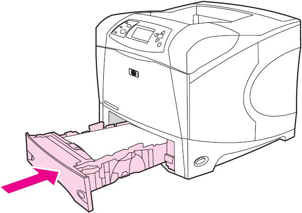

7. 용지함을 프린터에 다시 삽입합니다.
