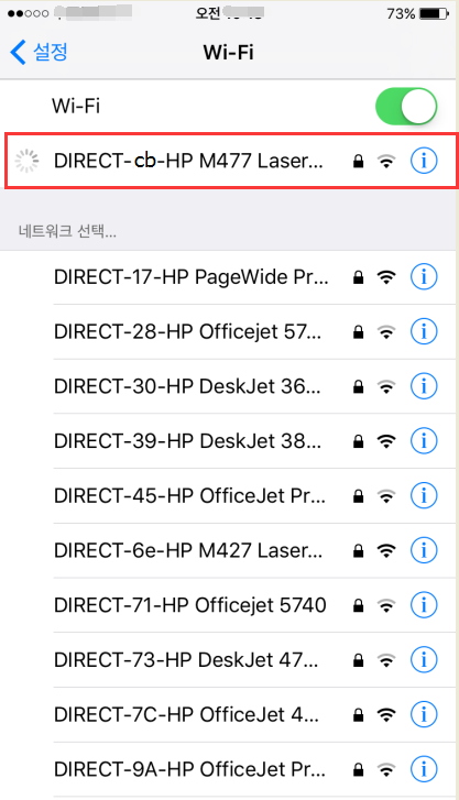

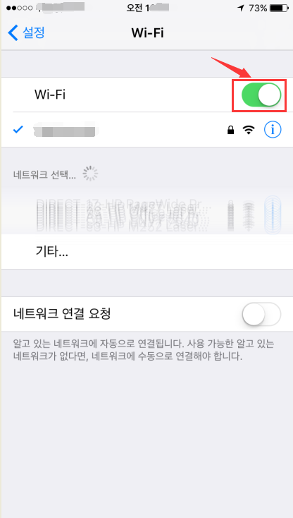

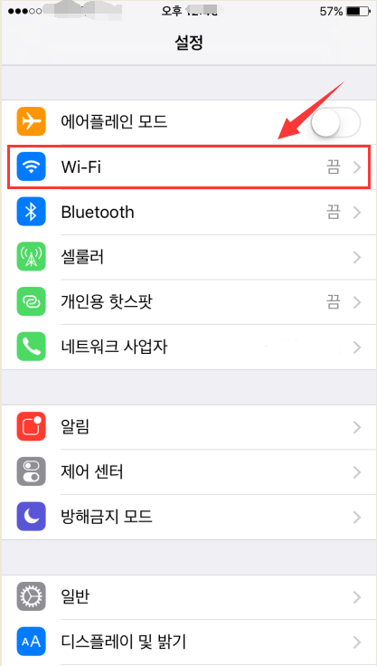

1. 핸드폰에서 설정 – Wi-Fi 를 클릭합니다 .
2. Wi-Fi를 켭니다.

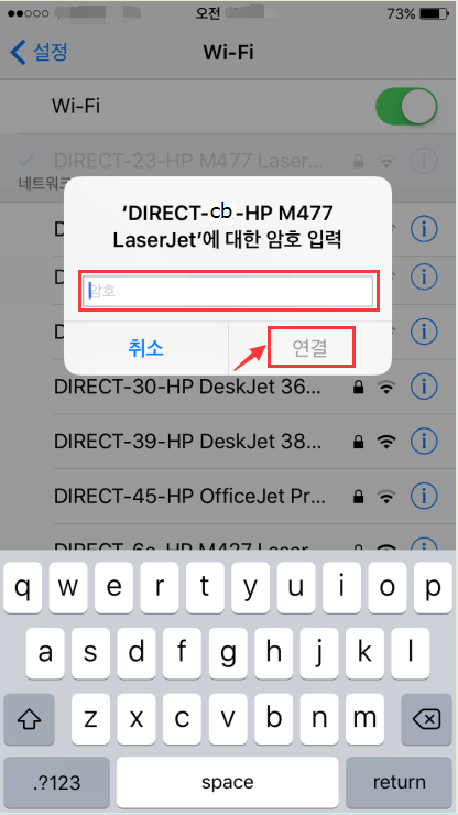

3. 아래에 나타난 Wi-Fi리스트에 연결하고자 하는Wi-Fi DIRECT제품을 찾습니다.(제품에서Wi-Fi다이렉트 설정할때의 이름을 참조합니다.)
4. Wi-Fi다이렉트 암호를 입력하고 연결을 클릭합니다.(제품에서Wi-Fi다이렉트 설정할 때 암호를 참조합니다.)

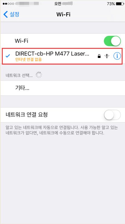

5. Wi-Fi다이렉트 연결됨을 확인합니다.(다만 위에서 안내해드렸듯이Wi-Fi다이렉트는 프린터가 보내는 무선접속이기에 외부 인터넷 접속용으로 사용할수 있는 무선은 아이어서 인터넷 연결 없음으로 나타납니다.)

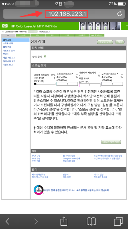

6. 아래 창은 Wi-Fi다이렉트가 잘 연결되었는지,프린터 상태도 확인할수 있는 방법입니다.
I-Phone에서Safari를 열고 인터넷 주소창에192.168.223.1을 입력하면 아래와 같이 제품정보를 확인할수 있습니다.

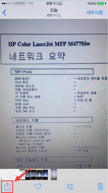

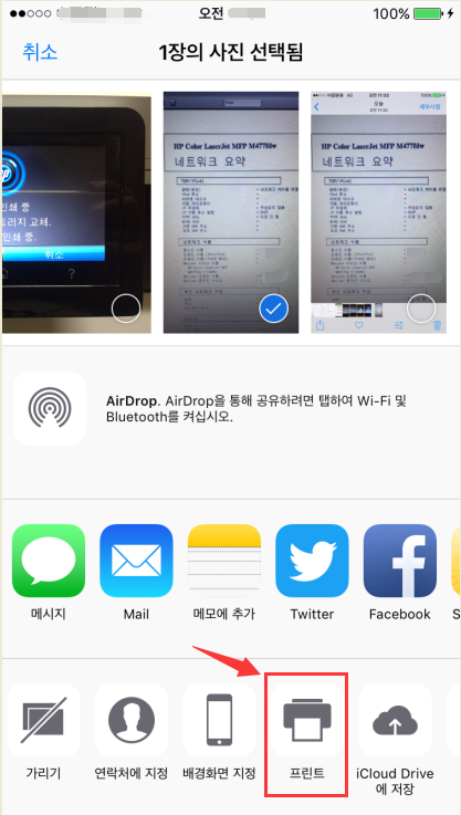

1. 핸드폰에서 출력하고자 하는 문서나 또는 사진을 클릭하여 열고 하단의 을 클릭합니다 .
2. 사진을 선택하고 하단의 프린터 를 클릭합니다 .

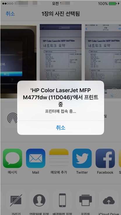

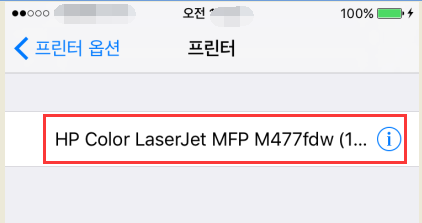

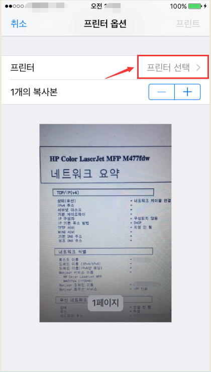

3. 이동된 창에서 프린터 선택 을 클릭합니다 .
4. 연결하고자 하는 제품을 클릭합니다 .

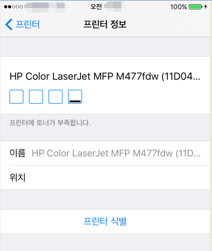

5. 연결된 제품이 정확한지 ,프린터 상태(토너 잔량 등등)가 어떤지도 함께 확인합니다.

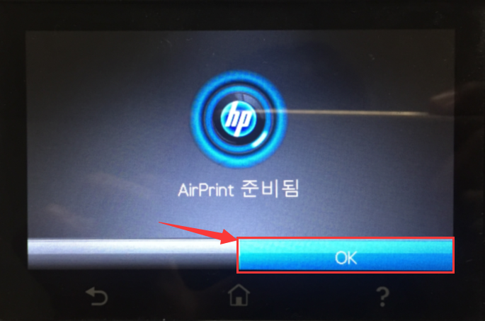

6. I-Phone에서 연결 되면 제품에는AirPrint준비됨으로 뜨고 하단의 OK 버튼을 클릭하여 확인합니다. (이 상태는 제품에AirPrint연결하여 출력진행하고자 한다는 상태를 보여주는것입니다.)

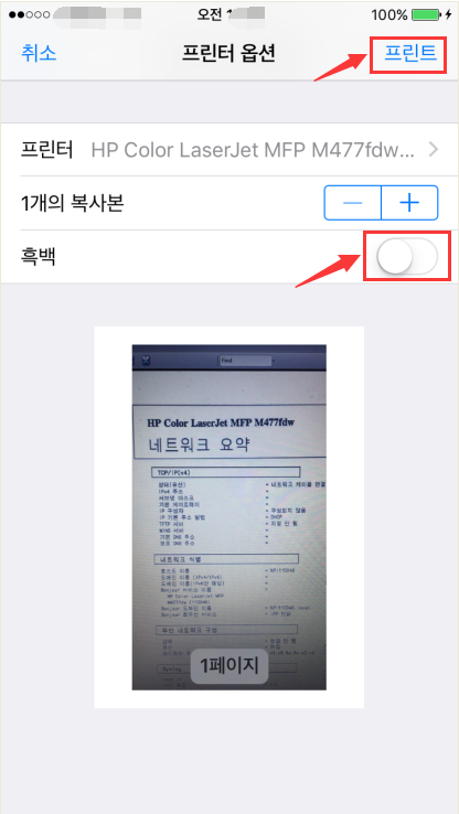

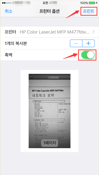

7. 흑백 으로 출력할건지를 지정하고 프린터 를 클릭합니다 . (이미지를 비교하면 흑백을 적용한것과 적용하지 않은것의 차이를 볼수 있습니다.)

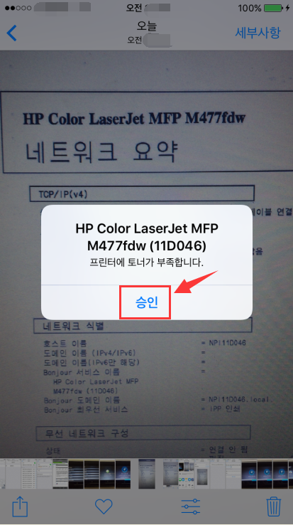

8. 프린터에 접속되기를 기다렸다 출력승인창이 뜨면 승인 을 클릭하여 출력 합니다 .
9. 출력물을 확인합니다 .
