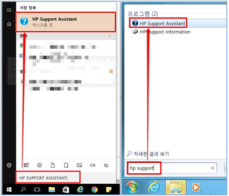

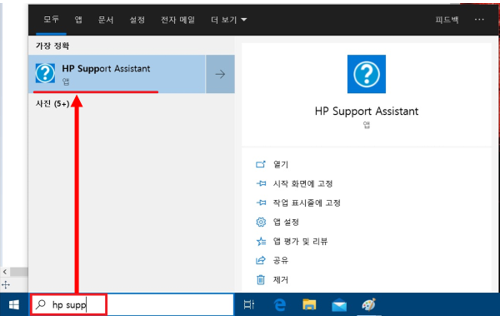

1. 사용하는 윈도우 버전에 따라 HP SUPPORT ASSISTANT를 실행합니다.
[WIN7, 10의 경우]
왼쪽 하단의 시작 버튼을 누르고, 검색 항목에 SUPPORT라고 입력하시고, [HP SUPPORT ASSISTANT]항목을 선택합니다.
[WIN8의 경우]
[WIN + Q]키를 입력하고 검색 항목에 [HP SUPPORT]라고 입력하고, [HP SUPPORT ASSISTANT]항목을 선택합니다.

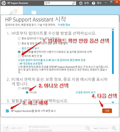

2. HP SUPPORT ASSITANT를 처음 실행하면 시작 설정 페이지가 표시됩니다.
아래와 같이 설정하시기 바랍니다.

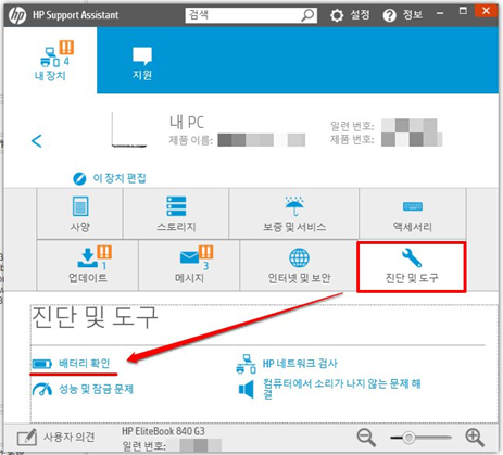

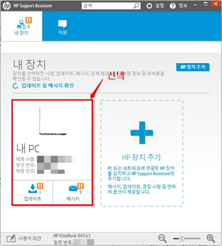

3. 배터리를 테스트할 노트북 장비를 선택합니다.
4. [진단 및 도구]항목을 선택하고, [배터리 확인]을 선택합니다.

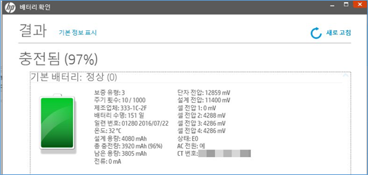

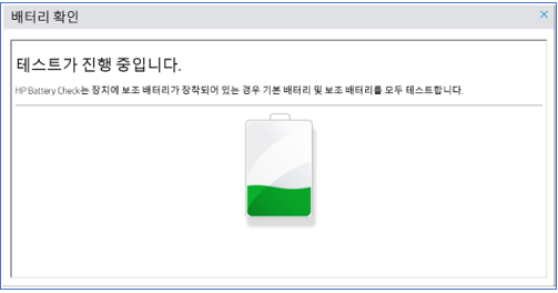

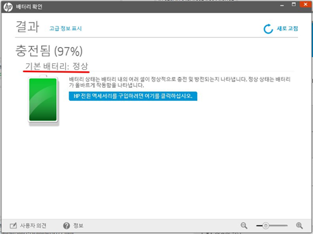

5. 잠시 배터리가 테스트가 되며, 이후 아래와 같이 결과가 표시됩니다.
[참고]배터리 테스트 결과 의미
1. 정상 (좋음, OK) – 배터리가 정상적으로 작동하고 있습니다.
2. 보정 (또는 보정 필요) -배터리가 정상적으로 작동하지만, 배터리 보정 작업이 필요합니다.
3. 교체 – 배터리가 비정상적D, 배터리 수명이 다된 경우 표시될 수 있습니다. 이런 경우 배터리 교체가 필요합니다.
4. 배터리 없음(또는 인식되지 않음) - HP 배터리 확인 프로그램은 한 개의 배터리만 장착 되어 있을 때, 점검이 가능하며, 2개의 배터리가 장착된 경우 인식하지 못합니다. 또는 배터리가 정상적으로 연결되지 않은 경우 발생하는 문제입니다. 배터리를 다시 장착 해보거나, 배터리 슬롯의 먼지 청소 작업이 필요합니다.
5. 알 수 없음(Unknown) – 알 수 없음 메시지가 표시되는 원인이 많습니다. 이 메시지가 발생하는 경우 모든 프로그램을 종료 후에 시스템을 종료 하시기 바랍니다. 그리고 다시 부팅했을 때 문제가 해결 되었는지 확인합니다. 만약 동일한 문제가 발생할 경우 배터리를 다른 배터리로 교체하여 테스트를 진행합니다.
[참고] 고급 정보 표시를 선택하면 배터리 상세 정보를 확인 할 수 있습니다.
배터리는 시간이 지날 수록 설계용량 보다 총 충전량이 낮아 집니다.
[총 충전량]의 %가 낮은 경우는 배터리를 오래 사용하여 수명이 낮아 진것을 의미합니다.

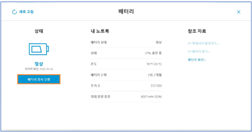

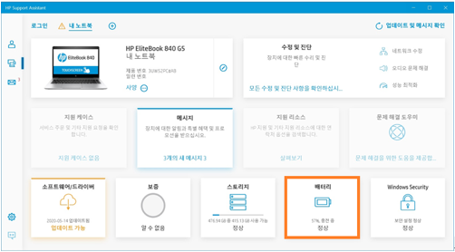

2. [배터리]항목을 선택합니다.
3. [배터리 검사 실행]버튼을 선택합니다.
[참고] 해당 단계에서 [최대 충전 용량]항목의 %를 참고하시면 배터리 수명을 참고 하실 수 있습니다.

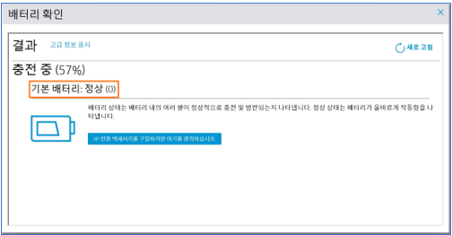

4. 배터리 테스트가 잠시 진행됩니다. 보통 1분 이내로 진행이 완료됩니다.
5. 결과가 표시되는지 확인합니다.
[참고] 결과가 정상인 경우는 배터리에 문제가 없으며, 교체로 표시가 되는 경우는
배터리에 점검이 필요합니다.
[참고]배터리 테스트 결과 의미
1. 정상 (좋음, OK) – 배터리가 정상적으로 작동하고 있습니다.: 별도의 다른 조치가 필요하지 않습니다.
2. 보정 (또는 보정 필요) -배터리가 정상적으로 작동하지만, 배터리 보정 작업이 필요합니다.(완전 방전 이후 완전 충전 작업)
3. 교체 – 배터리가 비정상적으로 작동하거나, 배터리 수명이 다된 경우 표시될 수 있습니다. 이런 경우 배터리 교체가 필요합니다.
