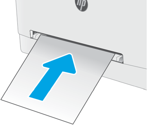

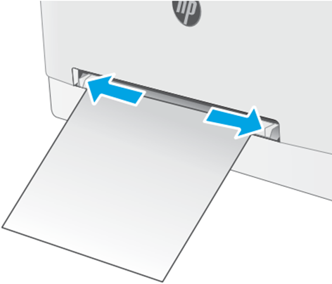

1. 단일 용지 우선 공급 슬롯에서 바깥쪽으로 용지 너비 조정대를 넓힙니다.

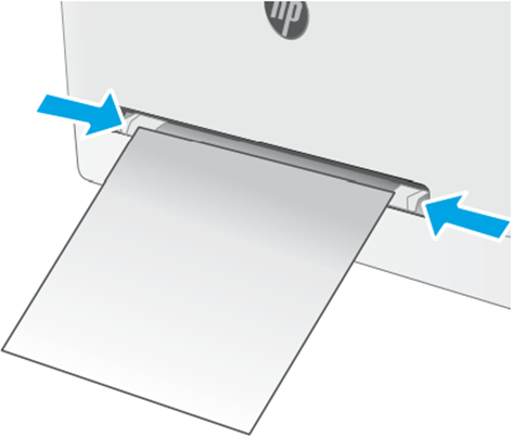

2. 용지의 상단 가장자리를 입구에 올려 놓고 조정대를 이동합니다. 용지가 구부러지지 않게 용지 가장자리에 살짝 닿을 정도로 조정합니다.
3. 단일 용지를 슬롯에 넣은 다음 고정합니다. 프린터가 용지를 안으로 잡아 당깁니다.
참고: 용지 크기에 따라 용지가 프린터에 들어 갈 때까지 두 손으로 용지를 잡고 있어야 할 수도 있습니다.

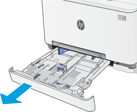

1. 용지함을 엽니다.
주의: 해당 용지함이 사용 중일 때는 열지 마십시오.

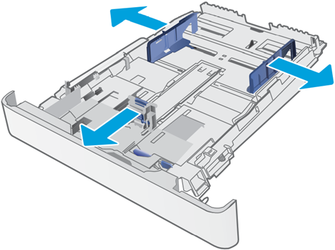

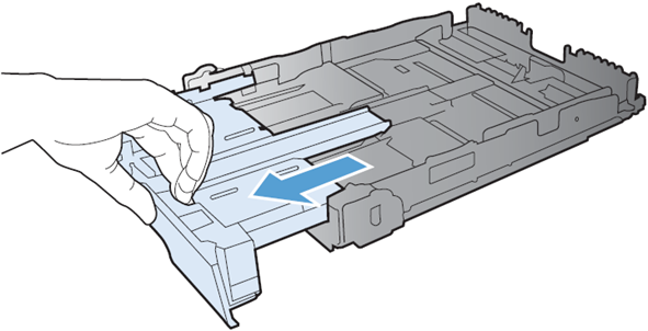

2. 용지 길이 조정대 및 폭 조정대를 밀어 펼칩니다.
참고: 리갈 용지를 넣으려면 용지함 앞이 바깥쪽을 향하게 당겨 약 57.5mm(2 인치) 정도 빼냅니다.

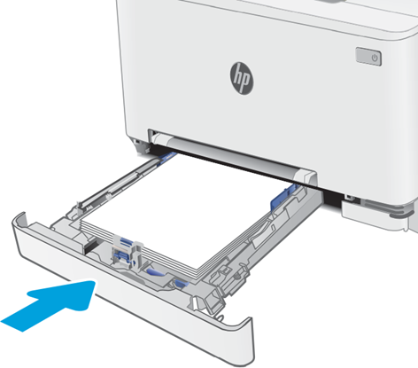

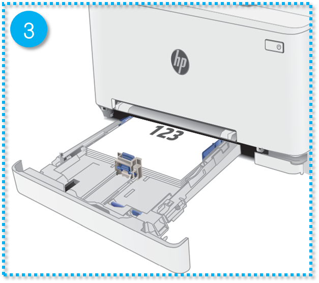

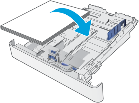

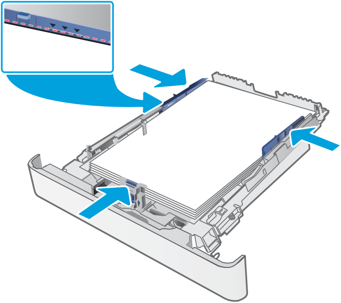

3. 네 모퉁이가 접히지 않게 용지를 용지함에 넣습니다.
4. 용지 길이 조정대 및 폭 조정대를 용지 더미에 살짝 닿아 용지가 휘지 않을 정도로 조절합니다.
참고: 용지 더미에 너무 빡빡하게 용지 조정대를 조정하지 마십시오. 용지 걸림을 방지하려면 용지 조정대를 정확한 크기에 맞춰 조정하고 용지함을 너무 꽉 채우지 마십시오.
5. 용지함을 닫습니다.

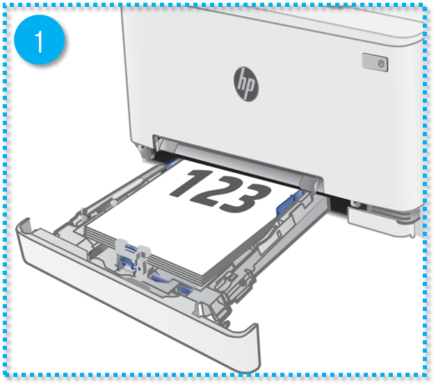

1. 일반 인쇄
인쇄 면이 위를 향하게, 상단 가장자리가 용지함 뒤쪽을 향하게 삽입합니다.

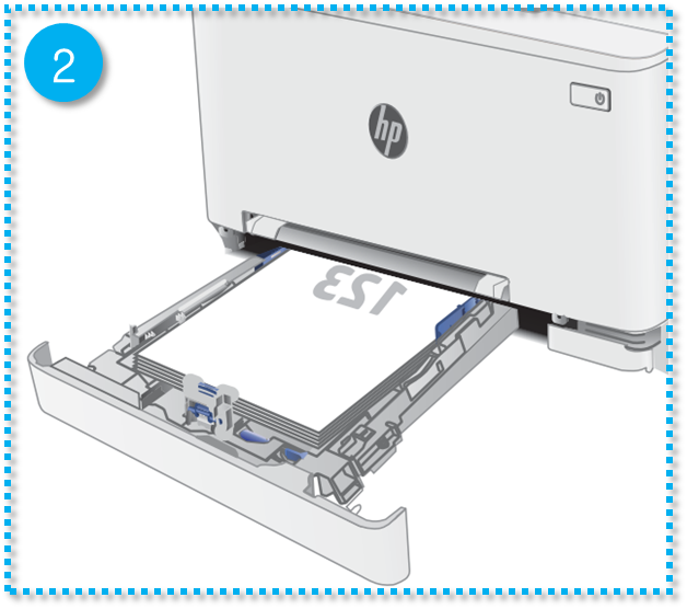

2. 수동 양면
인쇄 면이 아래를 향하게, 상단 가장자리가 용지함 뒤쪽을 향하게 삽입합니다.

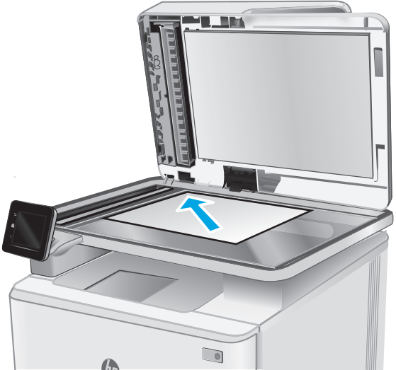

1. 스캐너 덮개를 들어 올립니다.
2. 원본 문서를 유리 평판의 스캐너 아이콘이 가리키는 모서리에 맞춰 인쇄면이 아래를 향하게 놓습니다.
3. 스캐너 덮개를 닫고 복사 또는 스캔 작업을 진행합니다.

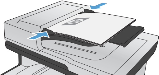

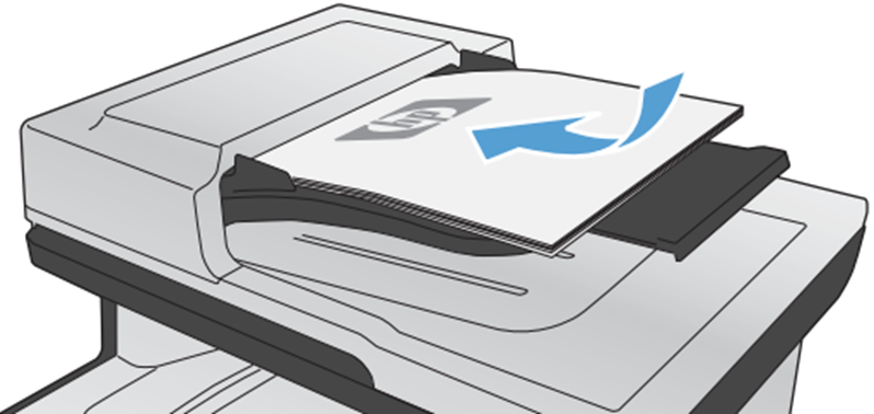

1. 자동 문서 공급기(ADF)의 용지 너비 조정대를 밖으로 밉니다.
2. 원본 문서의 인쇄면이 위를 향하도록 하여 원본 문서의 짧은 가장자리를 자동 문서 공급기(ADF)에 넣습니다.
3. 용지 너비 조정대를 원본 문서의 가장자리에 닿을 때까지 안으로 밉니다.
