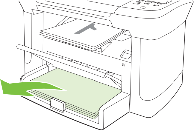

용지를 새로 추가할 때는 용지함에 든 용지를 모두 꺼내고 새 용지 묶음을 평평하게 펴서 넣습니다. 용지를 펼치지 마십시오. 이렇게 하면 여러 장의 용지가 한 번에 급지되는 것을 방지하여 용지 걸림 횟수를 줄일 수 있습니다.

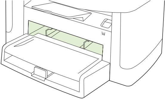

+우선 공급 용지함에 용지 넣기
제 1 입력 용지함은 제품 앞쪽에서 열 수 있습니다. 용지함 1 에서 인쇄를 시도하기 전에 제 1 입력 용지함에서 먼저 인쇄가 시작됩니다.
1. 입력 용지함에 인쇄면이 위로, 맨 위가 앞으로 향하도록 용지를 넣습니다.
제 1 입력 용지함에는 무게가 75g/m2 인 용지를 10 장까지 넣을 수 있고 봉투, 투명 필름, 마분지 등은 한 장만 넣을 수 있습니다. 제 1 입력 용지함을 사용하여 문서의 첫 페이지만 다른 용지에 인쇄할 수도 있습니다.

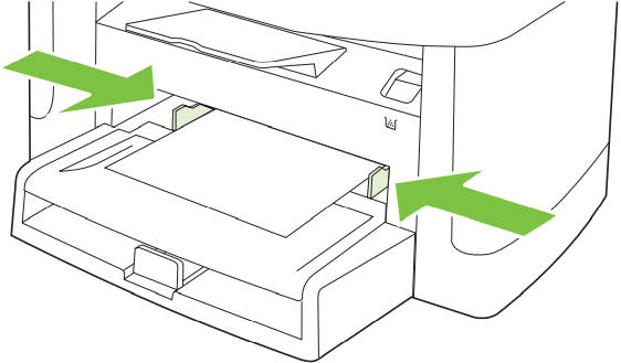

2. 조정대가 용지에 닿도록 조정합니다.
용지 조정대는 용지가 제품에 올바르게 공급되고 용지가 비뚤어져 인쇄물이 비스듬하게 인쇄되지 않도록 지지해 줍니다. 용지를 넣을 때에는 사용하는 용지 너비에 맞게 용지 조정대를 조정하십시오.

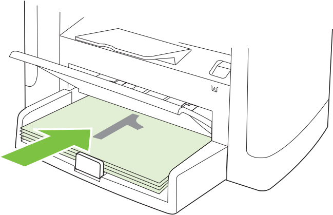

+기본 용지함에 용지 넣기

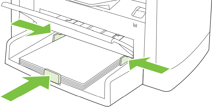

1. 용지 폭 조정대와 길이 조정대를 바깥쪽으로 넓힙니다.
용지함 1 에는 무게가 75g/m2 인 용지의 경우 250 장까지, 이보다 무거운 용지의 경우 더 적은 매수를25mm 이하의 적재 높이까지 넣을 수 있습니다. 인쇄면이 아래를 향하게 하여 용지의 상단 쪽부터 급지합니다.
2. 입력 용지함에 인쇄면이 위로, 맨 위가 앞으로 향하도록 용지를 넣습니다.
용지 조정대는 용지가 제품에 올바르게 공급되고 인쇄물이 비스듬하게 인쇄되지 않도록 지지해 줍니다. 용지함 1 에는 측면과 후면에 모두 용지 조정대가 있습니다. 용지를 넣을 때 해당 용지 너비와 길이에 맞게 용지 조정대를 조정하십시오.
주의: 용지를 새로 추가할 때는 용지함에 든 용지를 모두 꺼내고 새 용지 묶음을 평평하게 펴서 넣습니다. 용지를 펼치지 마십시오. 이렇게 하면 여러 장의 용지가 한 번에 급지되는 것을 방지하여 용지 걸림 횟수를 줄일 수 있습니다.

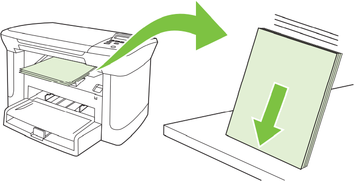

+수동 양면 인쇄 용지 적재 방향
1. 한면이 인쇄되면, 양면 인쇄 작업을 마칠 때까지 용지함에 남아있는 용지를 꺼내 둡니다.
2. 용지 방향을 바꾸지 말고, 인쇄된 용지를 출력 용지함에서 꺼내 가지런히 정리합니다.
3. 같은 용지 방향을 계속 사용하려면 용지 더미를 입력 용지함에 다시 넣으십시오. 이 때, 상단 가장자리에 장치가 먼저 들어가고 정면이 아래를 향하도록 넣습니다.
