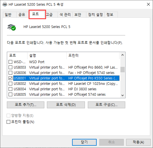

12. 프린터 드라이버를 추가한 다음, 프린터 아이콘에서 마우스 오른쪽 버튼을 누르고 프린터 속성을 선택합니다.
13. 포트 탭에서 USB00X 가상 프린터 포트를 선택한 다음 확인을 누릅니다.
00X는 포트 순서(예: USB001, USB002…)를 표시합니다. USB가상 프린터 포트가 여러개일 경우 역순으로 사용 가능한 포트를 확인합니다.
컴퓨터에서 USB선으로 연결된 프린터를 감지하면 USB 가상 프린터 포트가 자동으로 생성됩니다. 포트 목록에 USB 가상 프린터 포트가 없다면 프린터 전원이 켜졌는지, 컴퓨터와 잘 연결되었는지 다시 한번 확인합니다.
