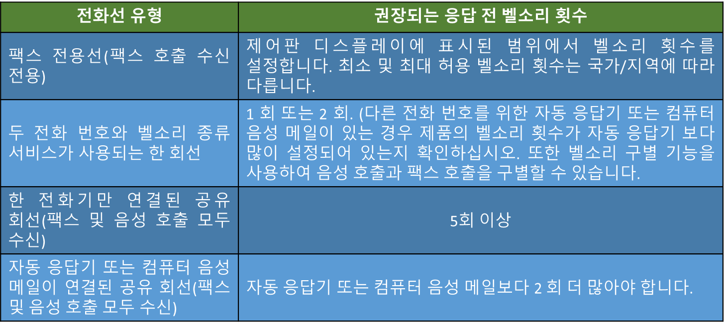

참고: 권장되는 응답 전 벨소리 횟수는 다음 표를 참고하여 설정할 수 있습니다.
제품이 팩스와 음성 호출을 모두 수신하고 자동 응답기를 함께 사용하는 회선(공유 회선)에 연결되어 있으면, 응답 전 벨소리 횟수 설정 조정이 필요할 수 있습니다. 응답 전 벨소리 횟수는 자동 응답기의 응답 전 벨소리 횟수보다 커야 합니다. 이렇게 해야 수신 호출이 음성 호출인 경우 자동 응답기가 이에 응답하고 메시지를 기록할 수 있습니다. 자동 응답기에서 호출에 응답하면 제품에서 팩스 신호음이 인식되면 수신 호출에 자동으로 응답합니다.
