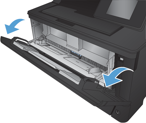

1. 용지함 양쪽에 있는 손잡이를 잡고 아래로 당겨 용지함 1 을 엽니다.

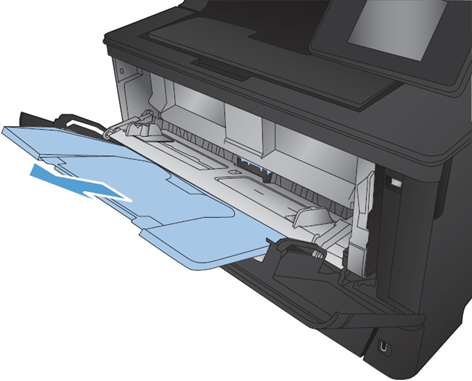

2. 용지함 확장대를 꺼냅니다.

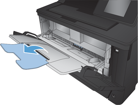

3. 용지 길이가 길 경우 용지함 확장대를 펼쳐 용지를 받칩니다.

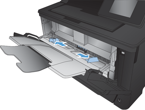

4. 용지 조정대를 조정합니다.

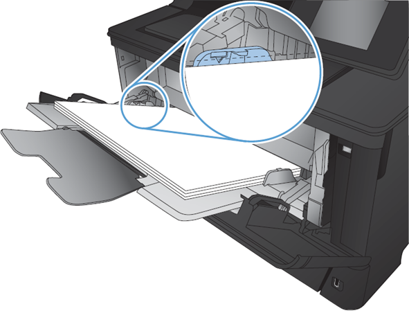

5. 관련 용지를 용지함에 넣습니다. 적재된 용지가 탭 아래에 있으며 최대 높이 표시를 초과하지 않도록 합니다. 용지함에 용지 방향을 맞추는 방식은 용지 크기에 따라 다릅니다.
6. 용지 조정대를 조정하여 용지 스택에 가볍게 접촉하도록 하되 용지를 구부리지는 마십시오.

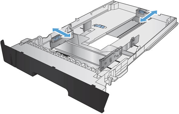

+용지함2에 용지 넣기
용지함 2 는 75g/m2 용지를 최대 250 매까지 넣을 수 있습니다. 용지 중량이 그 이상인 경우 용지함에 해당 매수만큼 넣을 수 없습니다. 용지함을 너무 꽉 채우지 마십시오. 낱장 용지 무게 60-120g/m2 를 지원합니다.
주의: 용지함 2 에서 봉투, 레이블 또는 지원되지 않는 크기의 용지로 인쇄하지 마십시오. 이러한 종류의 용지는 용지함 1 에서만 인쇄해야 합니다.

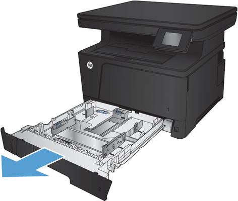

1. 용지함을 빼내고 살짝 위로 들어올려 제품에서 완전히 분리합니다.
참고: 해당 용지함을 사용 중일 때는 열지 마십시오.

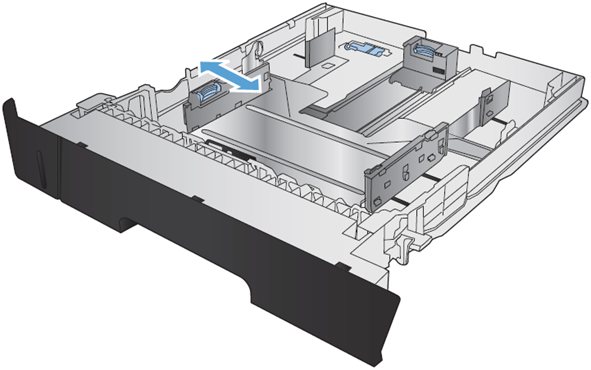

2. 용지함의 왼쪽 조정대에 있는 분리 레버를 손가락으로 집어 해당 용지 크기 위치에 옮겨 놓습니다.

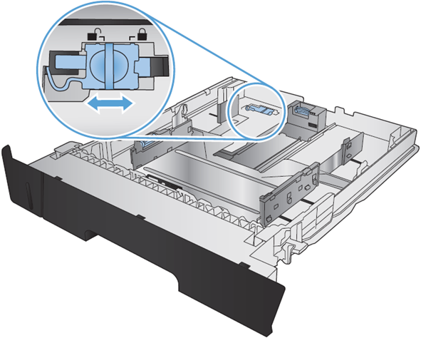

3. B4, A3, 11 x 17, 리갈 또는 Oficio 8.5 x 13 크기 용지를 넣는 경우, 용지함에 뒷면에 있는 후면 용지함 조정대에 슬라이드 잠금 장치를 사용하여 잠금을 풉니다.
4. 올바른 용지 크기를 가리키도록 용지함 조정대를 조정합니다.

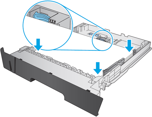

5. 용지함에 용지를 넣습니다. 용지 묶음이 구부러지지 않은 상태로 조정대에 살짝 닿는지 확인합니다. 용지함에 용지 방향을 맞추는 방식은 용지 크기에 따라 다릅니다.
참고: 용지 걸림을 방지하려면 용지함을 너무 꽉 채우지 마십시오. 용지 묶음의 위쪽이 용지함 가득 참 표시선 아래에 있는지 확인하십시오. 용지함을 제대로 조정하지 않으면 인쇄 도중 오류 메시지가 표시되거나 용지 걸림이 발생할 수 있습니다.

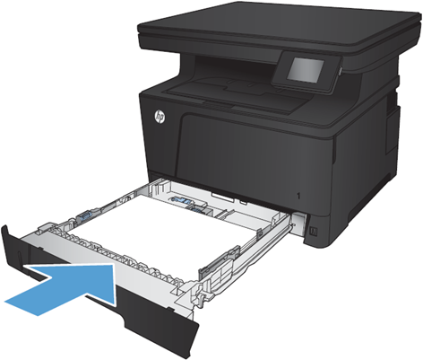

6. 용지함을 제품에 확실히 끼웁니다.

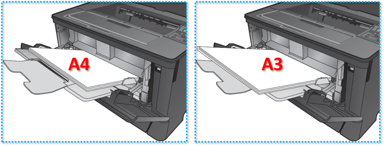

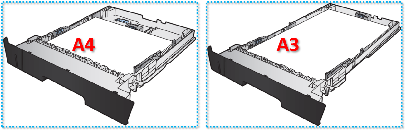

+A4와 A3용지 적재 방향
레터, A4, A5, B5, Executive, 16K용지는 긴 가장자리가 제품에 먼저 들어가게 넣고, A3, B4, 11 x 17, 리갈, Oficio 8.5 x 13용지는 짧은 가장자리가 제품에 먼저 들어가게 넣습니다.
주의: A4용지를 정확하게 적재하지 않으면 용지 걸림이나 용지 크기 불일치 오류가 발생할 수 있습니다.

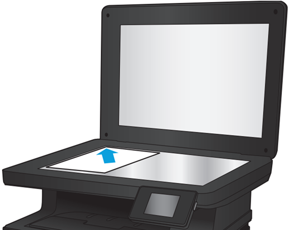

+스캐너의 평판 유리에 원본 문서를 넣는 방법
1. 스캐너 덮개를 들어 올립니다.
2. 원본 문서를 유리 평판의 스캐너 아이콘이 가리키는 모서리에 맞춰 인쇄면이 아래를 향하게 놓습니다.
주의: 용지 크기 표시에 맞게 방향을 정확하게 적재해야 합니다.
3. 스캐너 덮개를 닫고 복사 또는 스캔 작업을 진행합니다.
