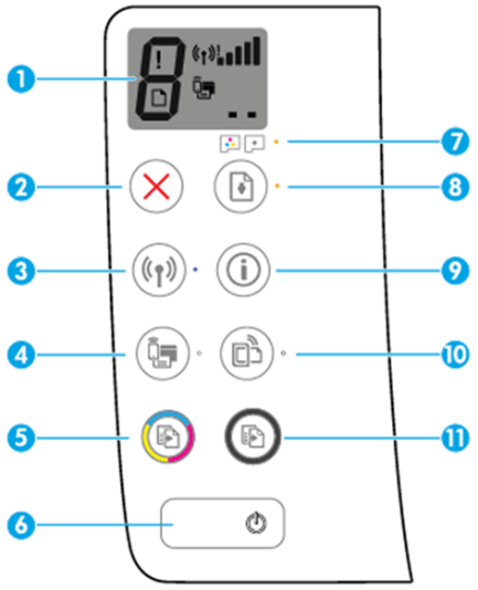

제어판 기능
제어판 디스플레이 아이콘
전원 버튼 표시등

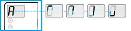

2) 정렬 상태 아이콘
복사 매수 아이콘이 깜박이는 A로 변경됩니다.
원인
정렬 페이지가 인쇄되어 스캔 대기 상태입니다.
해결책
스캐너 유리 위에 정렬 페이지 인쇄면을 아래로 하여 두고, 정렬이 되도록 제어판에서 컬러 복사 시작 )을 누릅니다.
참고: 스캔이 시작되면 깜박이는 "A"가 깜박이지 않는 "A"로 변경됩니다. 스캔 후에 정렬이 완료됩니다 .
a) 프린터 초기 설정 도중 프라이밍 과정의 일환으로 정렬이 진행되는 경우, 정렬이 완료되면 깜박이지 않는 "A"가 회전하는 선으로 변경됩니다.
b) 프린터 초기 설정 다음에 정렬이 진행되는 경우, 정렬이 완료되면 제어판 디스플레이가 일반 상태로 돌아옵니다.
