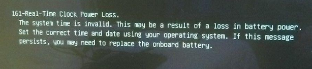

컴퓨터 전원을 켜면 [161-Real-Time Clock Pow er Loss]메시지가 표시됩니다.
또한, 윈도우 시간이 현재 시간과 일치하지 않아 다시 설정합니다.
해결책
이 문제는 BIOS에서 RTC배터리의 방전되었을 때 발생하는 메시지입니다.
다음 아래의 방법으로 진행 해보시기 바랍니다.

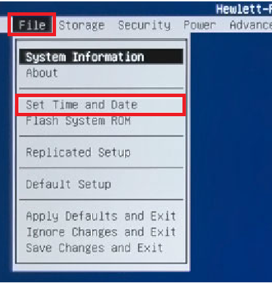

2. [File]메뉴에서 [Set Time and Date]항목을 선택합니다.

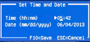

3. Time과 Date을 설정하고 [F10]키를 입력하여 저장합니다.

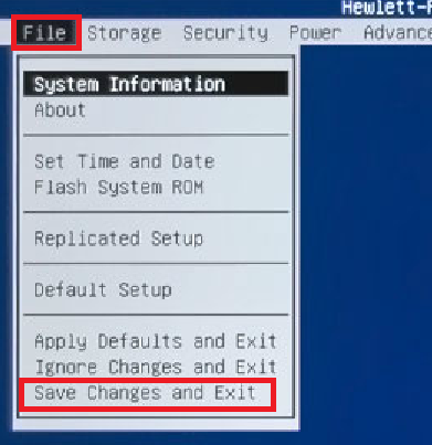

4. [File]항목에서 [Save Changes and Exit]를 선택하여 [Yes]를 선택합니다.
5.위의 과정으로 설정하고 다시 시작했을 때 해당 메시지가 표시되는지 확인합니다.

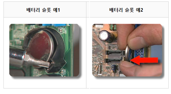

5. 메인보드에 RTC 배터리 위치를 확인합니다. 보통은 동그란 동전 모양으로 되어 있습니다.
6. 배터리가 설치된 방향을 잘 기억해주세요. RTC배터리는 양면이 다른 극으로 되어 있으므로
반드시 장착된 방향을 잘 기업해야 합니다.
메인보드에서 배터리를 제거해주세요.
7. 현재 상주하시는 곳 주변에 컴퓨터 부품을 판매하는 곳이 있다면 새로운 배터리를
구매해서 해당 제품에 새 배터리로 장착을 해주시기 바랍니다.
8. 다시 역순으로 PC를 조립 해주시기 바랍니다.
