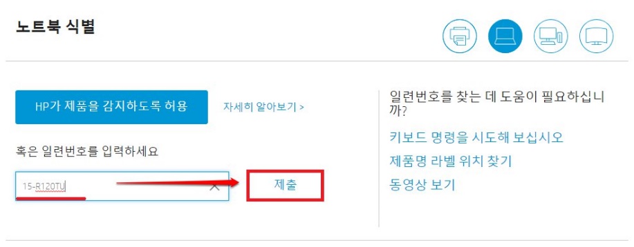

2. [HP 제품 모델 번호 입력]항목에 사용하시는 모델 명칭을 입력합니다.
현재 사용하는 제품과 동일한 유형의 제품을 선택합니다.
3. 제품 모델명을 기재하고 [제출]을 선택합니다.

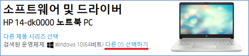

4. 제품 이름 아래 [다른 OS 선택하기]를 선택하여 원하는 윈도우 버전을 선택합니다.
[주의] 운영체제 항목에 선택할 수 없는 윈도우 버전은 해당 모델에 지원하지 못합니다.

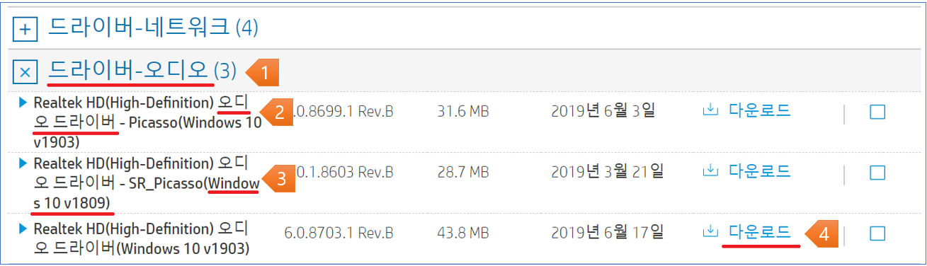

5. 리스트 중에서 [드라이버-오디오]항목에서 맞는 오디오[사운드] 드라이버를 선택하여,
다운로드 받습니다.
[1]드라이버 리스트 중에서 [드라이버 – 오디오] 항목을 선택합니다.
[2]해당 항목 중 [오디오]라는 문구가 들어간 항목을 확인합니다.
[3]윈도우10의 경우 세부 버전을 같이 확인해주어야 합니다.

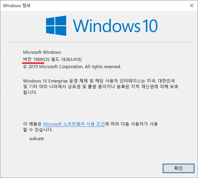

+ 윈도우 10 세부 버전 확인하기
문의 사항
윈도우10 세부 버전을 확인하는 방법을 알려주세요.
해결책
윈도우10은 지속적으로 새로운 기능이 탑재된 새로운 버전을 내놓고 있어, 여러가지 버전이 있습니다.
[참고] 윈도우10 버전 예: 1607, 1809, 1903, 1909
다음 아래의 방법으로 정확한 확인이 가능 합니다.

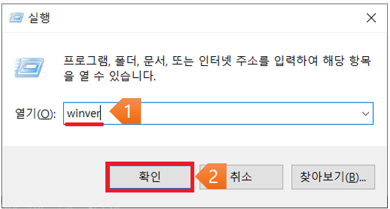

1. 키보드에서 [윈도우 로고키]와 [R]키를 동시에 입력합니다.
2. [실행창]이 표시되면 [winver]라고 입력하고 [확인]을 선택합니다.
3. 버전 항목에 xxxx자리로 된 숫자가 윈도우10 세부 버전을 의미합니다.
[주의] 만약 일치하는 버전의 드라이버가 없는 경우 해당 윈도우10 버전은 호환이 안될 수 있습니다.

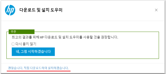

6. 다운로드 창이 표시되면 [괜찮습니다.직접 다운로드하여 설치하겠습니다.]를 선택하여 드라이버를 다운로드 받습니다.

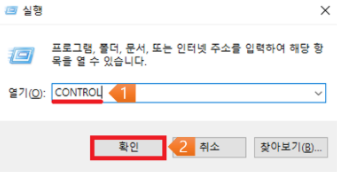

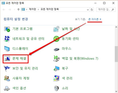

+ 단계3. 윈도우 자동 문제 해결 기능 사용
그리고 [CONTROL]라고 입력하고 [확인]을 선택합니다.

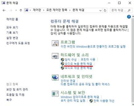

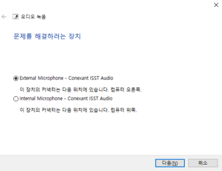

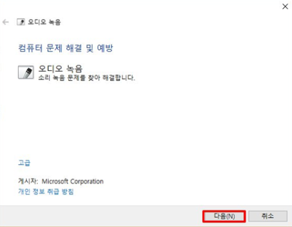

2. 제어판 왼쪽 상단에 보기 기준을 [큰 아이콘]으로 변경하고, [문제 해결]항목을 선택합니다.
3. [오디오 녹음 문제 해결]항목을 선택합니다.
4.  [다음]을 선택합니다.
5. 문제가 있는 장치를 선택하고, [다음]을 선택하고 화면의 지침에 따라 진행합니다.
6.  권장 작업이 표시되면 이 해결 방법을 적용합니다.
또는 이 단계를 건너뜁니다.를 선택하여 다른 문제를 계속 검색합니다.
문제가 해결되지 않은 경우 이 문서의 다음 섹션을 진행하십시오.

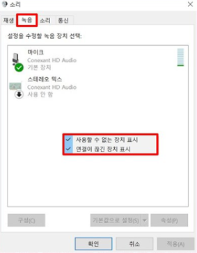

+ 단계4 마이크 설정 확인

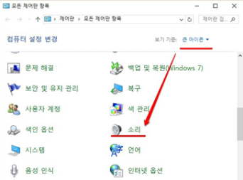

2. [제어판]의 화면 오른쪽 상단에 보기 기준을 [큰 아이콘]으로 설정하고, [소리]항목을 선택합니다.
3. [녹음]탭을 선택하고 빈공간에서 마우스 오른쪽 버튼을 선택하고, [사용할 수 없는 장치 표시], [연결이 끊긴 장치 표시] 항믁을 체크 합니다.
사용할 마이크를 마우스 오른쪽 버튼을 선택하여 [사용 함]으로 변경하고, [기본 장치로 설정]을 진행합니다.

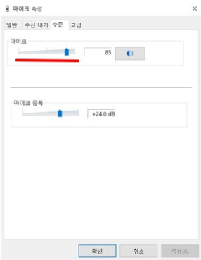

4.  해당 마이크에서 마우스 오른쪽 버튼을 선택하여 [속성]을 선택하여, [수준]탭으로 이동합니다. 그리고 마이크 녹음 수준을 오른쪽으로 올립니다.
[참고] 마이크 볼륨이 작은 경우는 [마이크 증폭]수치를 올려 보시기 바랍니다.
5.  위와 같이 설정을 진행한 이후에, 정상적으로 소리가 녹음이 되는지 확인합니다.

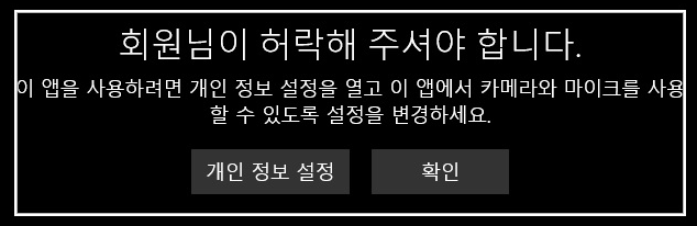

카메라 앱이나, 웹캠 또는 마이크를 사용하는 앱을 실행하면 [이 앱을 사용하려면 개인 정보 설정을 열고 이 앱에서 카메라와 마이크를 사용 할 수 있도록 설정을 변경하세요.]라는
메시지가 뜨고 웹캠 영상이 표시되지 않거나, 마이크 녹음이 되지 않습니다.

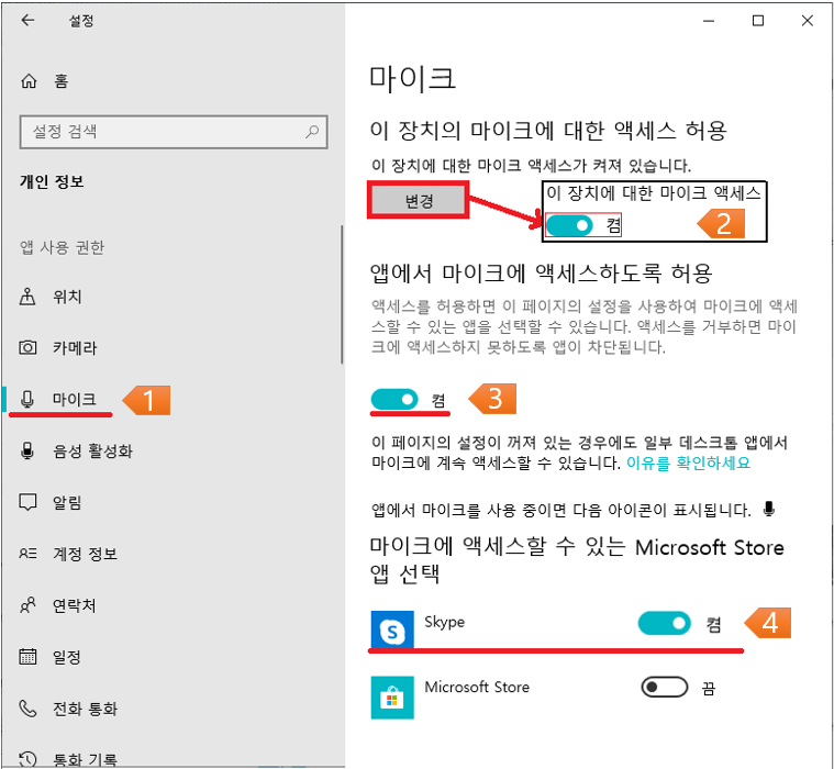

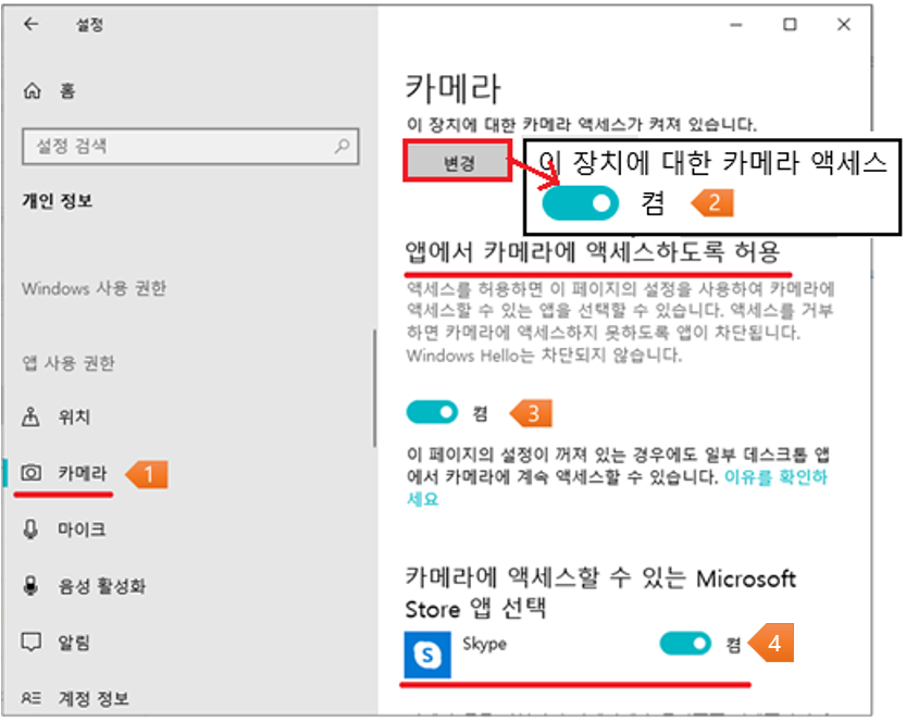

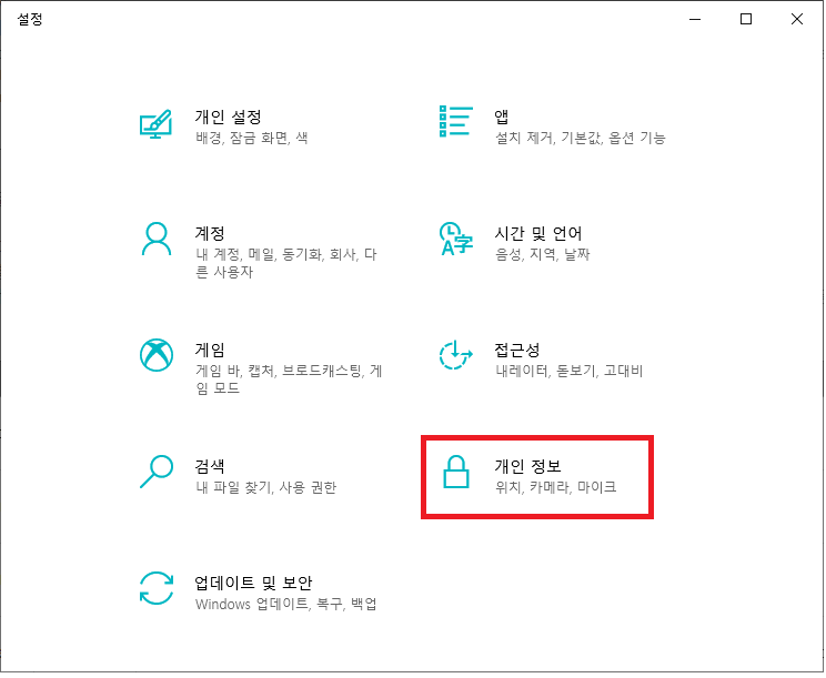

1. 키보드에서 [윈도우 로고 키]와 [I]키를 동시에 입력합니다.
2. 설정창이 표시되면 [개인 정보](또는 개인 정보 보호)를 선택합니다.

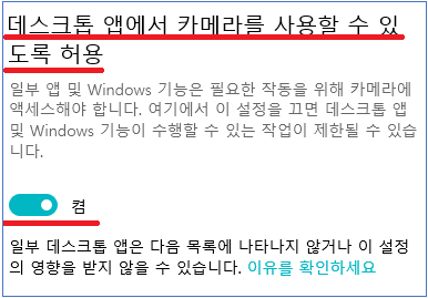

3. [카메라]항목에 아래의 설정들을 순서대로 해주세요.
또한, [데스크톱 앱에서 카메라를 사용할 수 있도록 허용]항목을 [켬]으로 설정합니다.

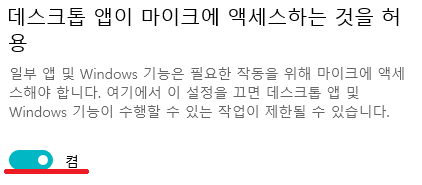

4. [마이크]항목도 아래와 같이 설정을 해주세요.
또한, [데스크톱 앱에서 마이크를 사용할 수 있도록 허용]항목을 [켬]으로 설정합니다.
