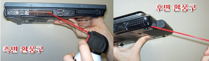

단계5. 내부 먼지 청소
노트북을 오래 사용하면 내부에 먼지가 쌓이게 됩니다. 노트북 분해가 가능할 경우 아래의 부분 참고 부탁드립니다.
[참고 사항]
환경에 따라 시스템에 아래와 같이 먼지가 자주 쌓일 수 있습니다. 그러므로, 1년에 한번씩 주기적으로 청소를
해주어야 합니다.
[PC 청소용 에어 스프레이]를 사용하여 노트북의 환풍구(VENT) 부분을 청소합니다.
아래의 환풍구에 에어 스프레이로 공기를 주입하면, 시스템에 쌓여 있는 먼지를 제거할 수 있습니다.
[참고] 제품의 환풍구는 모델에 따라 상이 할 수 있습니다.
