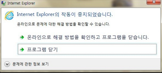

익스플로러 사용 중이나 , 실행하는 도중에 인터넷 익스플로러 관련 에러 메시지가 표시 됩니다. 어떻게 해야 합니까?
에러 메시지

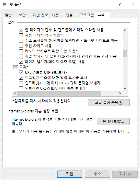

단계 1: 인터넷 익스플로러 설정 초기화 하기
주의 :
이 단계를 사용한 후 암호 또는 개인 정보 등 신뢰할 수 있는 웹 페이지에 정보를 다시 입력해야 할 수 있습니다 .
1. Windows에서 인터넷 옵션을 검색하고 검색 결과에서 인터넷 옵션 을 선택합니다.
2. 고급 탭을 클릭하고 원래대로 를 클릭합니다.
3. 작업이 완료되면 열려 있는 모든 Internet Explorer 창을 닫고 Internet Explorer를 다시 연 다음, 웹 페이지 보기를 다시 시도합니다.

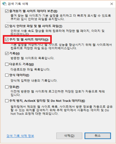

단계 2: 검색 기록 , 쿠키 및 관리 추가 기능 삭제 및 추가 기능 관리
다음 단계에 따라 검색 기록 및 쿠키를 삭제하고 Internet Explorer 에서 추가 기능을 관리합니다 .

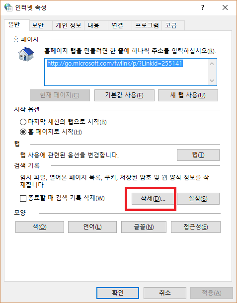

1. 제어판에서 [ 인터넷 옵션] 을 클릭합니다.
2. 일반 탭에서 검색 기록 항목에 삭제 를 선택합니다.
3. [쿠키 및 웹 사이트 데이터] 옆의 확인란이 선택되었는지 확인합니다. 삭제를 선택합니다.

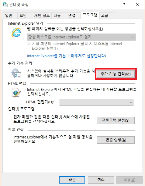

4. 인터넷 옵션 창에서 [프로그램] 탭을 클릭한 다음 [추가 기능 관리] 버튼을 클릭합니다.

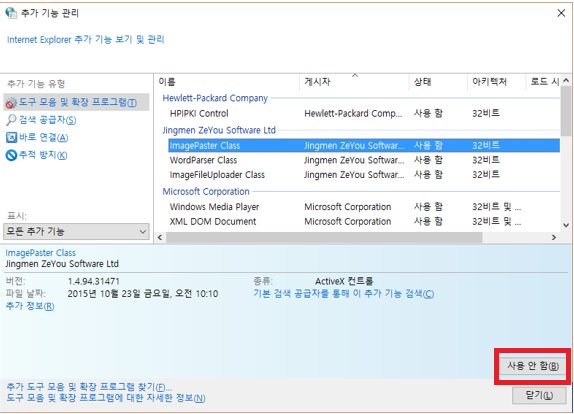

5. 이름 목록에서 의심스러운 추가 기능을 선택하고 추가 기능이 실행되지 않게 하기 위해, [사용 안함] 을 선택합니다.
작업을 마치면 닫기 를 클릭합니다.

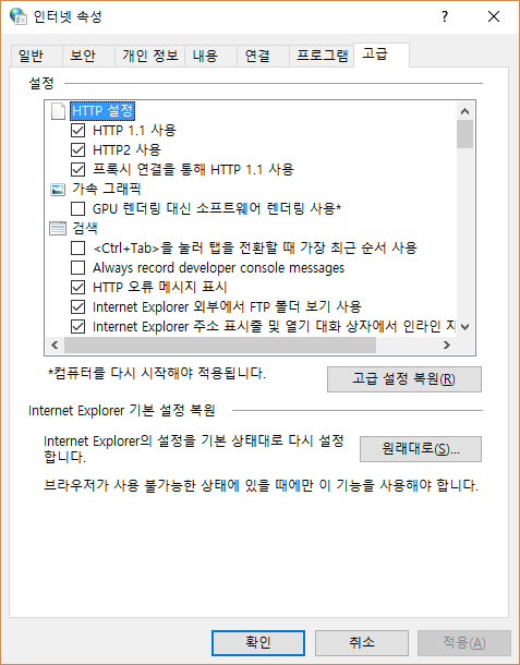

6. 인터넷 옵션 창에서 [고급] 탭을 클릭합니다.
7. 설정에서 [타사 브라우저 확장 기능 사용(다시 시작 필요)] 옆에 있는 확인란을 체크 해제 합니다.
8. 확인 을 클릭합니다.
