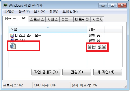

2. [작업 관리자]를 실행하기 위해서, [Ctrl + Shift + Esc]키를 동시에 입력합니다.
윈도우7 [응용 프로그램]탭에서 상태가 [응답 없음]으로 나오는 앱을 선택하고, [작업 끝내기]버튼을 선택하여 종료합니다.

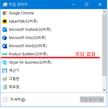

윈도우8 /10 작업 관리자 상태에서 [응답 없음]으로 된 프로그램을 찾아 [작업 끝내기 버튼을 선택합니다.
[참고] 필요한 경우 [ 자세히]버튼을 선택하면 보다 자세한 정보를 확인할 수 있습니다.
