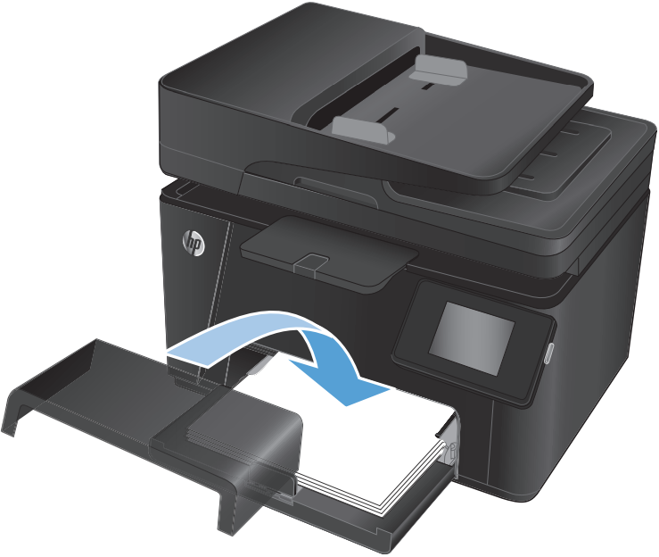

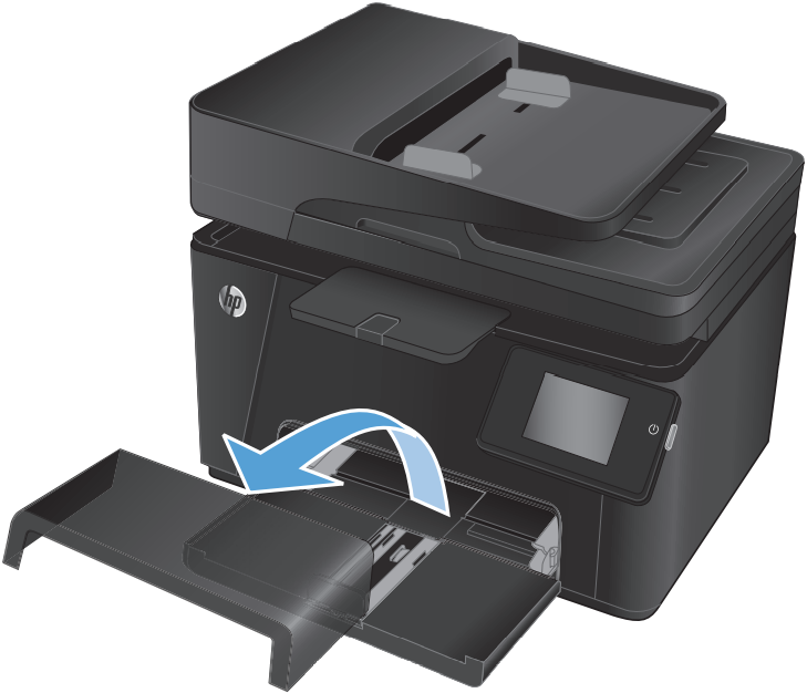

1. 용지함에서 먼지 덮개를 분리합니다.

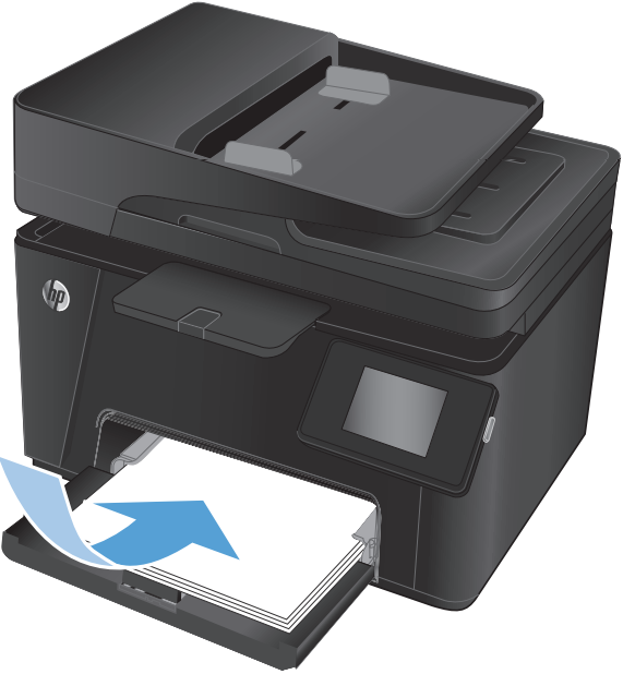

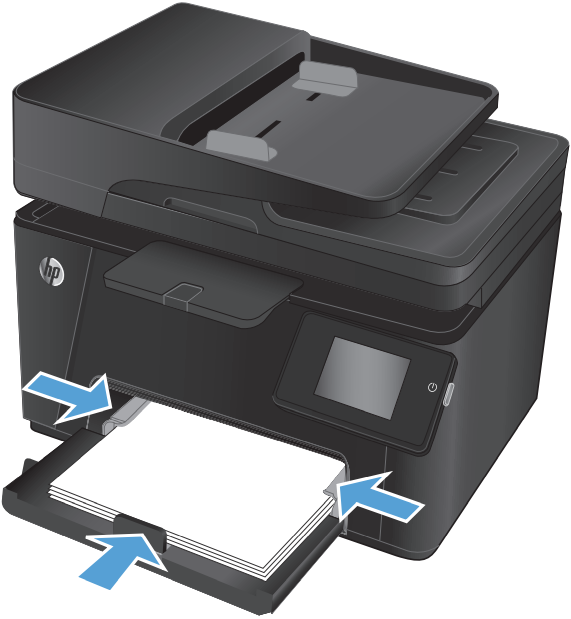

2. 관련 용지를 용지함에 넣습니다. 적재된 용지가 탭 아래에 있으며 최대 높이 표시선을 초과하지 않도록 합니다.
참고: 인쇄 작업을 진행할 때 한번에 여러장의 용지가 급지되는 것을 방지하고 용지 걸림 횟수를 줄이기 위해 용지가 분산되지 않도록 용지 더미를 가지런히 넣습니다.
3. 용지 더미에 가볍게 접촉하기는 하나 용지를 누르지는 않을 정도로 용지 조정대를 조정합니다.
4. 용지함에 먼지 덮개를 다시 설치합니다.

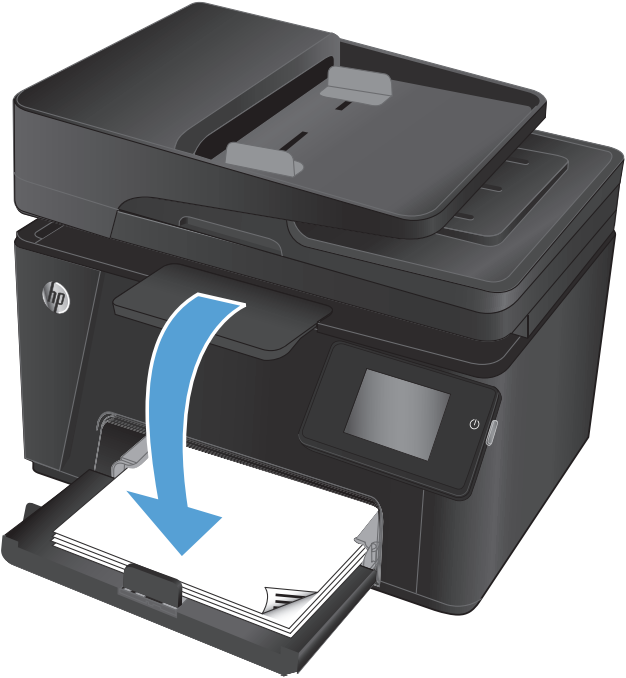

+용지 적재 방향

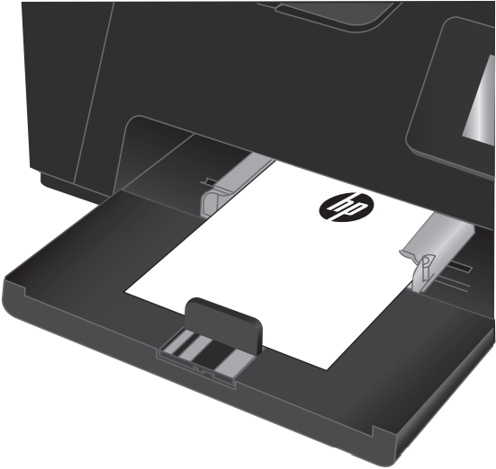

1. 일반 인쇄
인쇄면 위로, 위쪽 가장자리가 제품에 먼저 들어가 도록 용지를 넣습니다.

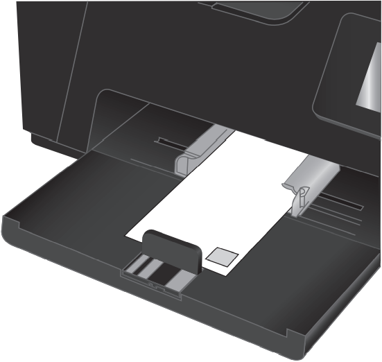

3. 봉투 인쇄
인쇄면 위로, 위쪽 가장자리가 용지함 오른쪽에 오고, 우표 붙이는 곳이 마지막에 들어가도록 용지를 넣습니다.

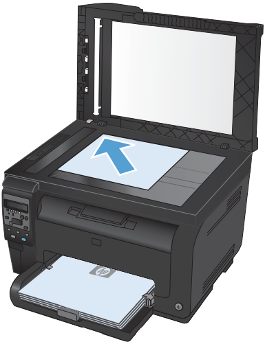

+스캐너의 평판 유리에 원본 문서를 넣는 방법
1. 스캐너 덮개를 들어 올립니다.
2. 원본 문서를 유리 평판의 스캐너 아이콘이 가리키는 모서리에 맞춰 인쇄면이 아래를 향하게 놓습니다.
3. 스캐너 덮개를 닫고 복사 또는 스캔 작업을 진행합니다.
