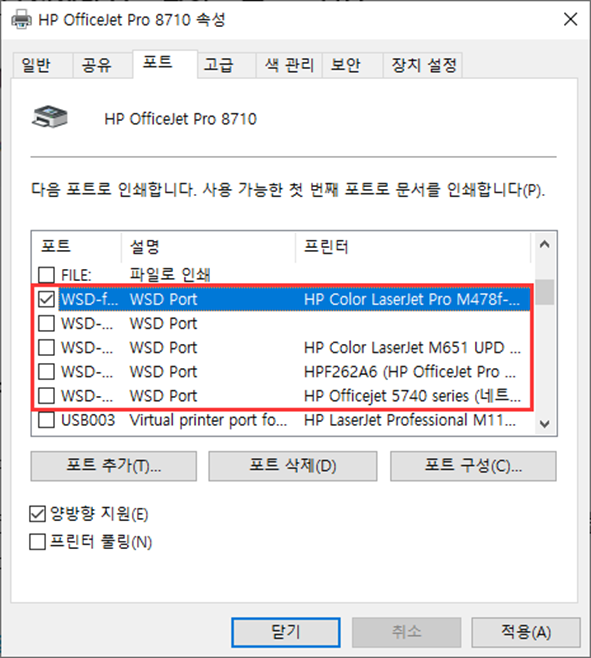

3. 프린터 속성에서 현재 사용 중인 포트를 확인하고, WSD 포트일 경우 표준 TCP/IP 포트를 추가합니다.
표준 TCP/IP 포트를 추가하는 방법
【보기】
