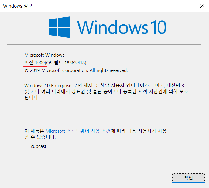

다음 아래의 방법으로 정확한 확인이 가능 합니다.

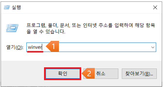

1. 키보드에서 [윈도우 로고키]와 [R]키를 동시에 입력합니다.
2. [실행창]이 표시되면 [winver]라고 입력하고 [확인]을 선택합니다.
3. 버전 항목에 xxxx자리로 된 숫자가 윈도우10 세부 버전을 의미합니다.
[주의] 만약 일치하는 버전의 드라이버가 없는 경우 해당 윈도우10 버전은 호환이 안될 수 있습니다.

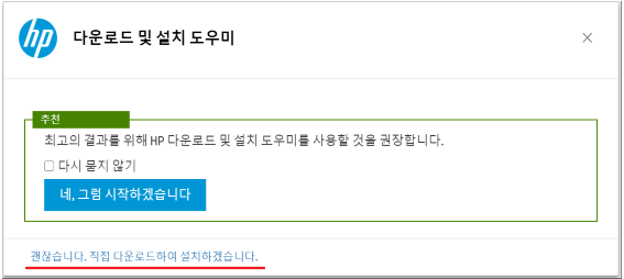

6. 다운로드 창이 표시되면 [괜찮습니다.직접 다운로드하여 설치하겠습니다.]를 선택하여 드라이버를 다운로드 받습니다.
