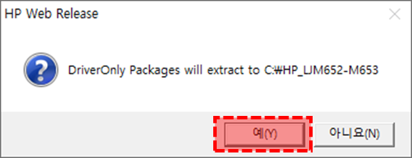

2) 다운로드한 파일을 실행합니다.

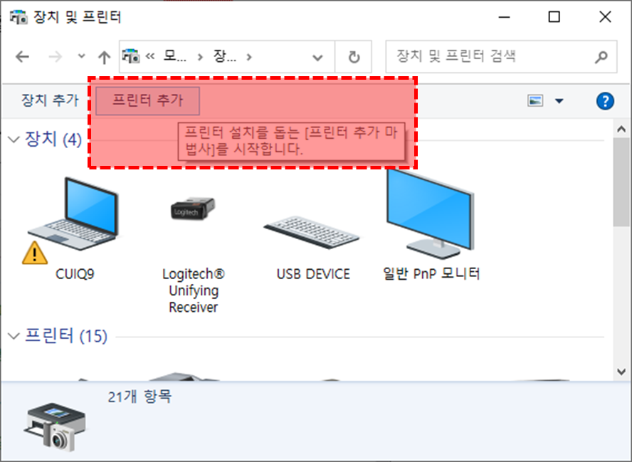

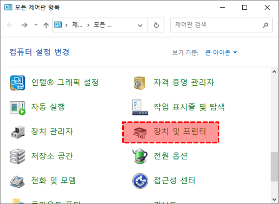

3) 제어판에서 [장치 및 프린터]를 선택합니다.
4) [프린터 추가]를 누릅니다.

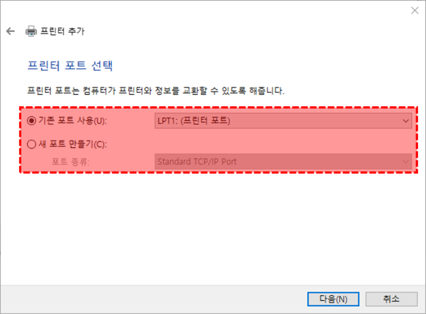

7) 포트를 선택합니다. 프린터 전용 드라이버와 같은 포트를 사용합니다.
프린터와 컴퓨터의 연결 방법과 대응되는 포트를 선택해야 합니다. USB선으로 연결되었다면 [기존 포트 사용]에서 Dot4 또는 USB 가상 프린터 포트를 선택하고; 무선 Wi-Fi 또는 유선 이더넷으로 연결되었다면 [새 포트 만들기]에서 Standard TCP/IP Port 을 추가합니다. 포트를 설정하는 상세한 방법은 Windows 내장 드라이버와 호환 드라이버를 설치하는 방법을 참고합니다.

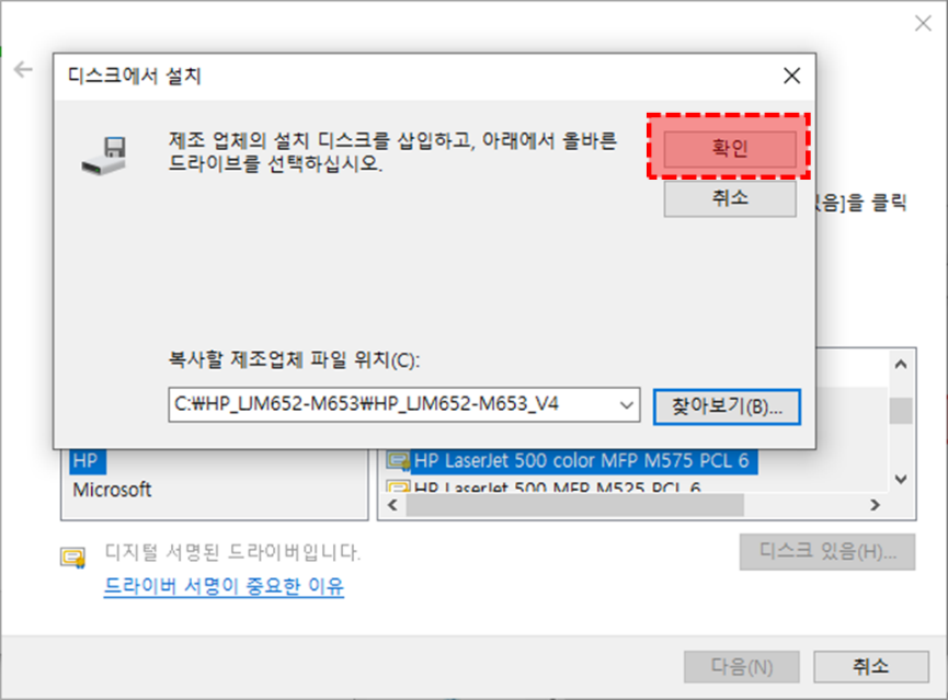

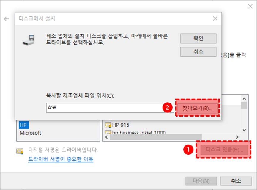

8) [디스크 있음]을 누른 다음 [찾아보기]를 누릅니다.

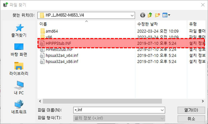

9) C드라이브에 진입합니다.
10) 압축 풀린 드라이버 폴더에 진입합니다.
11) Xxx.inf 파일을 선택하고 열기를 누릅니다.
12) 확인을 누릅니다.

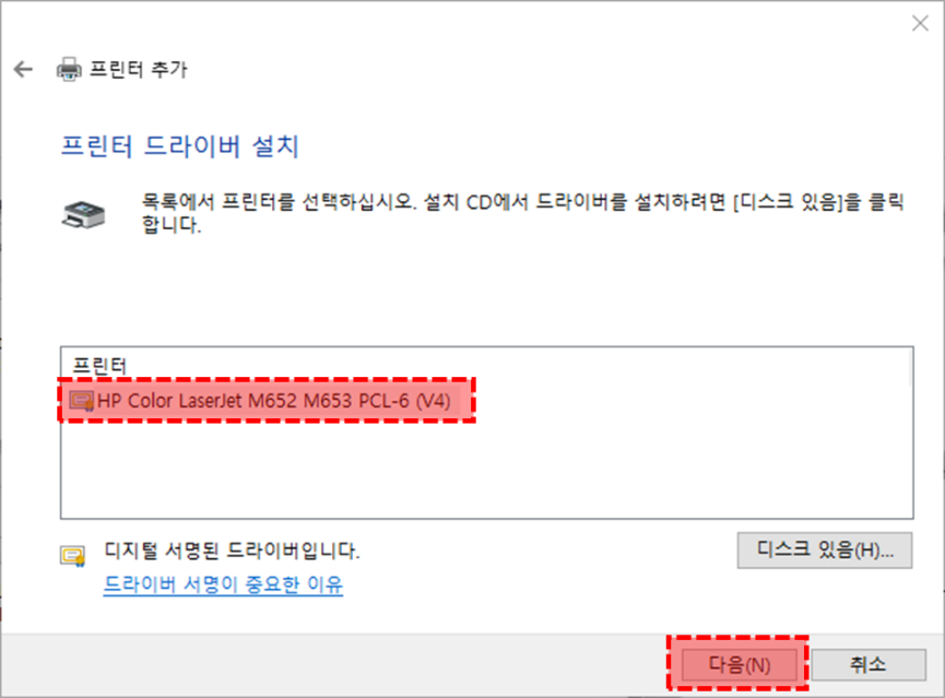

13) 프린터를 선택하고 다음을 누릅니다.
14) 프린터 이름을 확인하고 다음을 누릅니다.

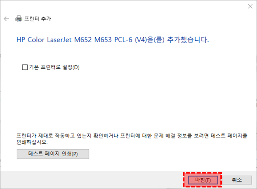

15) 마침을 누릅니다.

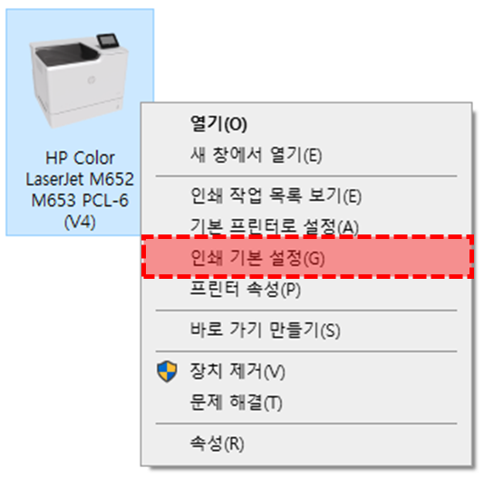

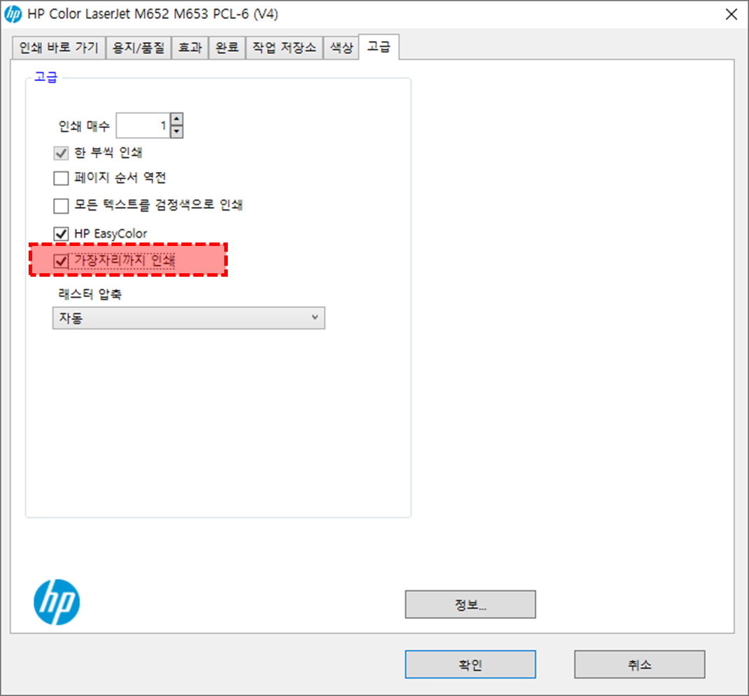

2. 프린터 아이콘에서 마우스 오른쪽 버튼을 누르고 인쇄 기본 설정을 선택합니다.
3. 인쇄 기본 설정의 고급에서 가장자리까지 인쇄를 선택합니다.
