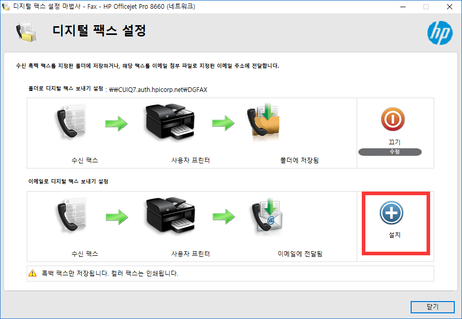

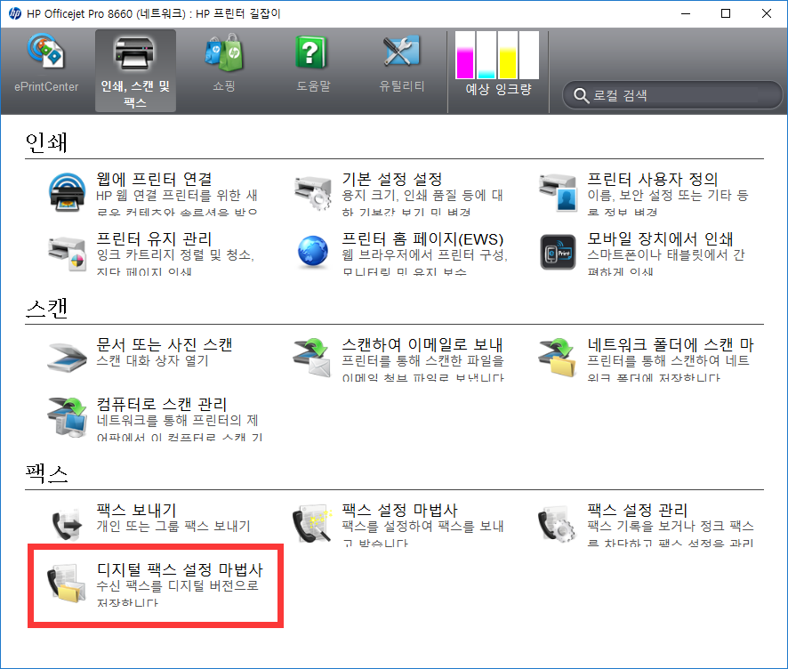

1. 컴퓨터에서 길잡이를 실행하고 팩스 섹션에서 디지털 팩스 설정 마법사를 실행합니다.
2. 이메일로 디지털 팩스 보내기 설정에서 설치를 누릅니다.

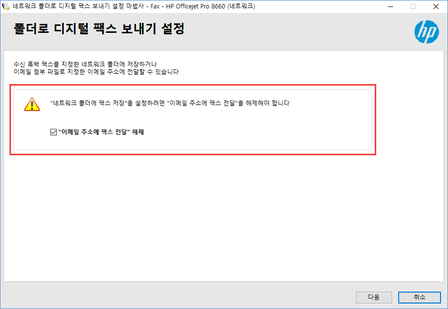

참고: 폴더로 디지털 팩스 보내기와 이메일로 디지털 팩스 보내기는 동시에 사용할 수 없습니다. 두가지 기능중 하나만 선택하여 사용할 수 있으며 한 기능이 활성화된 상태에서 다른 기능을 설치할 경우 이미 활성화된 기능은 끄기로 변경해야 합니다.

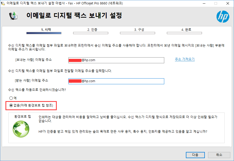

3. 보내는 사람과 받는 사람의 이메일 주소를 입력하고 수신 팩스를 자동으로 인쇄에서 없음을 선택합니다.
보내는 사람: 복합기 프린터가 받은 팩스를 이메일로 발송할 때 사용하는 이메일 주소입니다.
받는 사람: 복합기 프린터에서 보내는 팩스(이메일)을 받을 이메일 주소입니다.

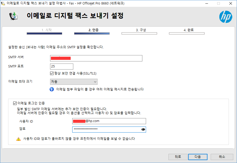

4. SMTP 서버와 포트를 입력하고 보안 연결 사용 여부를 선택합니다.
SMTP 서버는 제품과 함께 제공되는 서비스가 아닙니다. SMTP 서버는 사용자가 직접 준비해야 합니다.
참고: 사무실, 또는 회사 내부에서 사용하는 전용 SMTP 서버가 없다면 다음, 네이버, 구글등 제 3자 SMTP서버를 사용할 수도 있습니다.
5. SMTP 서버에 엑세스(로그인)할 수 있는 사용자 ID와 암호를 입력하고 다음을 누릅니다.
MTP 서버에 대응되는 사용자 ID와 암호를 입력합니다. 예를 들어 Naver의 SMTP 서버를 사용한다면 Naver의 사용자 ID와 암호를 입력합니다.

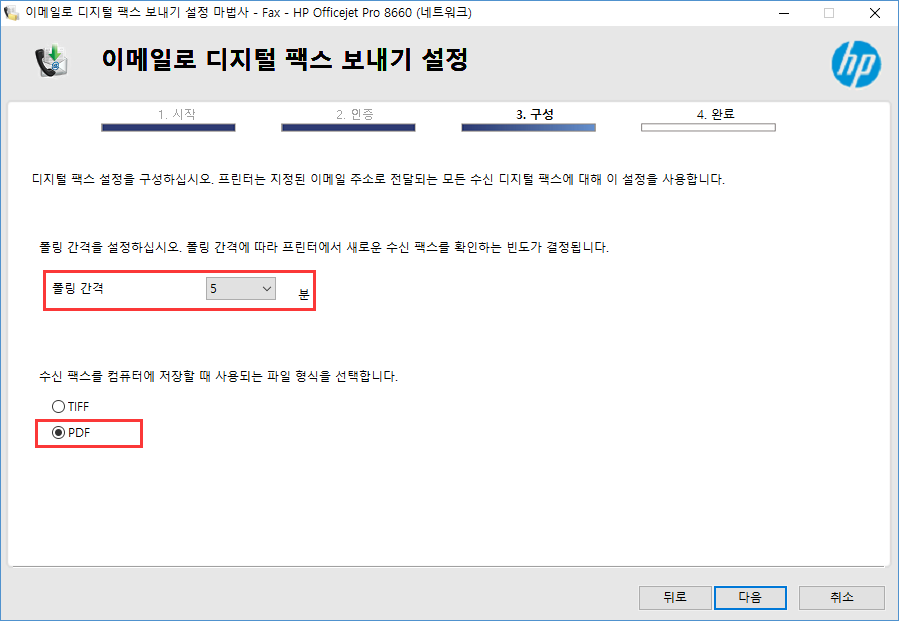

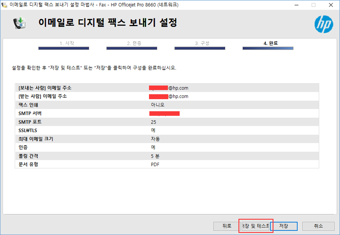

6. 폴링 간격을 5분으로 설정하고 수신 팩스를 컴퓨터, 또는 이메일로 받을 때 사용되는 파일 형식을 선택합니다.

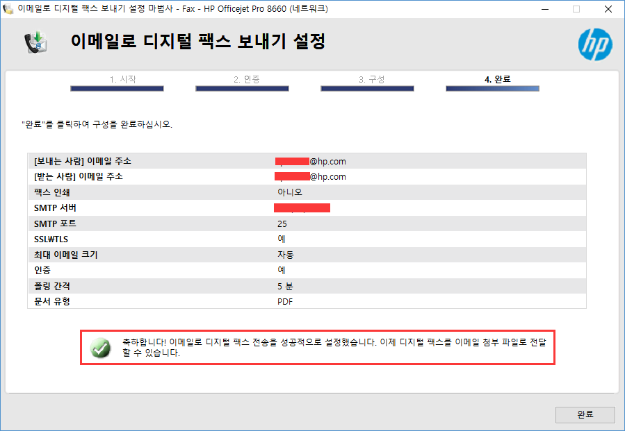

7. 저장 및 테스트 버튼을 눌러 프린터가 컴퓨터의 공유 폴더에 엑세스 할 수 있도록 인증을 받습니다.
참고: 인증 통과를 진행할 수 없다면 컴퓨터, 또는 이메일로 팩스를 받을 수 없습니다.
