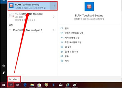

1. [Elan touchpad setting]를 검색하고 실행해야 합니다.
화면 왼쪽 하단에 검색항목에 [Elan]이라고 검색하시고 "ELAN Touchpad Setting"이 검색되면
실행을 해주시기 바랍니다.

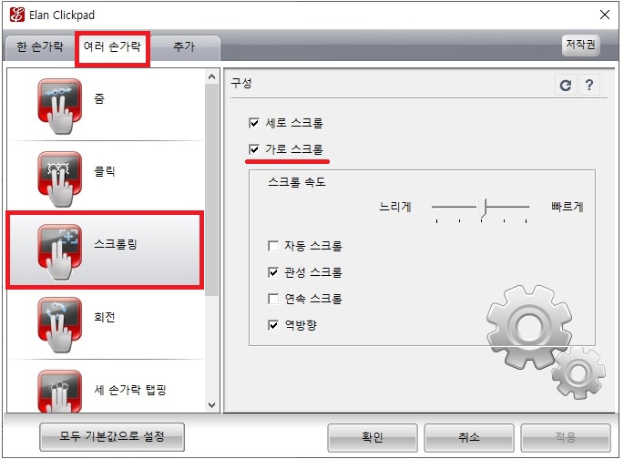

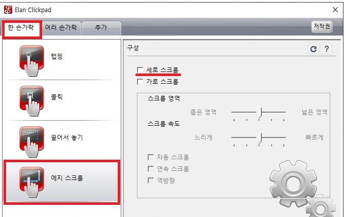

2. 다음 아래의 설정에서 세로 스크롤 관련 활성화 설정을 찾을 수 있습니다.
위의 두가지 설정에서 스크롤 관련된 설정한 후에 [확인]버튼을 선택하여,
설정을 종료합니다.
