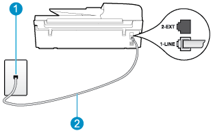

2. 프린터와 함께 상자에 들어 있는 전화 코드를 사용하여 벽면의 전화 잭에 연결했는지 확인합니다 . 전화 코드의 한 쪽 끝은 프린터 뒷면의 1-LINE 포트에 연결하고 다른 한 쪽 끝은 벽면의 전화 잭에 연결합니다 .
3. 프린터와 함께 제공되는 2 선 전화 코드를 사용 하여 프린터를 전화 회선에 연결했는지 확인하십시오
