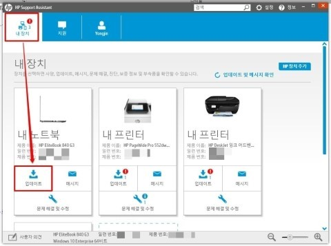

2. HP SUPPORT ASSISTANT 가 실행되면 “내장치”에서 “내 노트북”에 업데이트 버튼을 선택합니다.
upfile

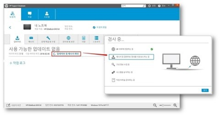

3. “ 업데이트 및 메시지 확인”을 선택하여 해당 제품에 맞는 드라이버를 검색합니다.
upfile

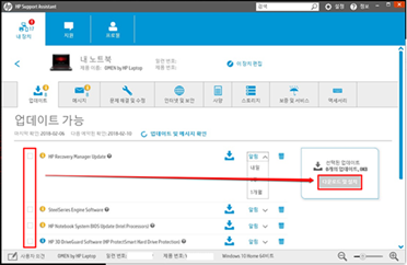

4. 조회된 드라이버를 선택하고 “다운로드 및 설치”를 선택하시면 설치가 진행됩니다.
[ 주의]BIOS는 노트북에 다른 문제가 없는 이상 체크를 해제해주시기 바랍니다.
upfile
