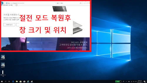

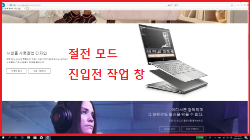

절전 모드에 진입 후에 정상적으로 복원이 됩니다.
하지만, 이전에 작업했던 프로그램 및 인터넷 창들의 크기 및 위치가
변경되어 다시 조절해야 하므로 불편합니다.

[절전 모드 진입 전 창 상태]

[절전 모드에서 복원 후 창 크기]

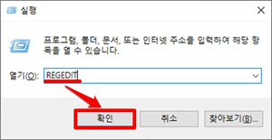

1. 키보드에서 [윈도우 로고 키 + R]키를 입력하여, 실행창을 표시합니다.
2. 실행창에 [REGEDIT]라고 입력하고 [확인]을 선택합니다.

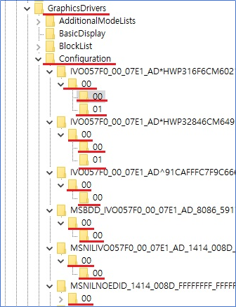

3. 아래의 경로로 이동합니다.
경로: HKEY_LOCAL_MACHINE\SYSTEM\CurrentControlSet\Control\GraphicsDrivers\Configuration
4. 3번 과정의 경로에 가면 하위 00과 01을 가진 여러 그래픽 설정 값들을 확인할 수 있습니다.
[참고] 00과 00또는 01을 가진 값들은 제품마다 다릅니다.
upfile

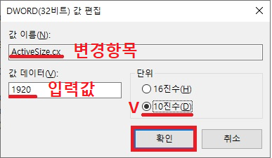

5. 4번 과정의 00과 00 또는 01의 각 폴더로 가면서 아래의 값을 모두 변경 해주시기 바랍니다.
ActiveSize.cx: 화면 해상도 가로 값
ActiveSize.cy: 화면 해상도 세로 값
PrimSurfSize.cx: 화면 해상도 가로 값
PrimSufSize.cy: 화면 해상도 세로 값
[참고 ] 1920 x 1080해상도를 사용하는 경우 가로 값은 1920(십진수)이며, 세로 값은 1080(십진수)입니다.
[ 참고] 만약 아래의 값 중 없는 폴더가 있다면 그 값은 생성 및 입력하지 마십시오.
[ 참고] 값 변경할 때는 반드시 10진수로변경하고 입력해야 합니다.
upfile
5. 모든 설정이 완료되었으면 시스템을 다시 시작합니다. 절전 모드에서 복원하면 창이 동일하게 유지되는지 확인합니다
