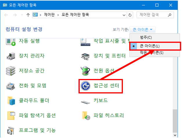

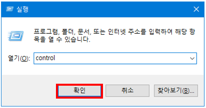

1. 키보드에서 [윈도우 로고 키 + R]키를 입력하고 실행창이 표시되면 [control]을 입력하고 [확인]을 선택합니다.
2. 보기 기준을 [큰 아이콘]으로 변경하고, [접근성 센터]를 선택합니다.

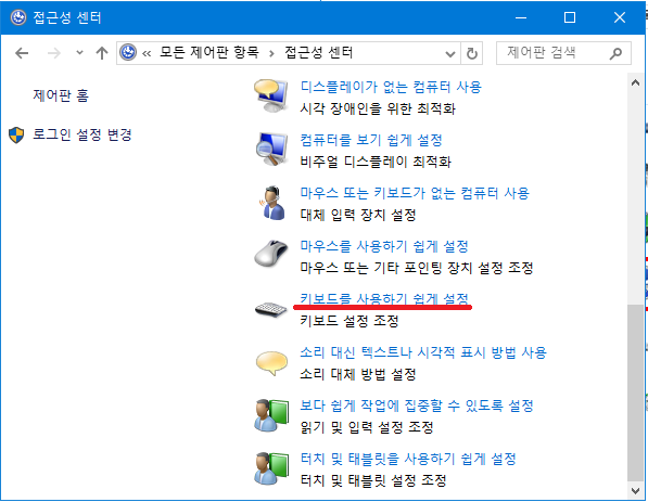

3. [키보드를 사용하기 쉽게 설정]을 선택합니다.

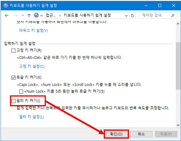

4. [필터 키 켜기]를 체크를 해제하고 [확인]을 선택합니다.
