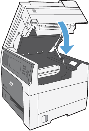

1. 상단 덮개 해제 레버를 당겨 상단 덮개를 엽니다.
2. 소진된 토너 카트리지를 꺼냅니다.
