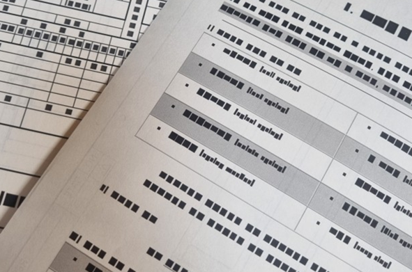

레이저젯 프린터에서 글씨가 네모로 인쇄됩니다
[V1.0]
인쇄할 때 글씨가 네모로 인쇄되는 문제는 일반적으로 소프트웨어(프로그램, 드라이버…) 설정과 연결/통신 상태 때문에 발생하는 경우가 많습니다.

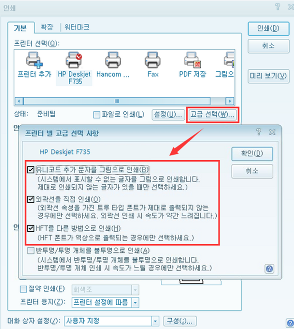

5. 한글 파일을 인쇄할 때 발생하는 문제라면 인쇄할 때 고급선택에서 유니코드 추가 문자를 그림으로 인쇄, 외곽선을 직접 인쇄, HFT를 다른 방법으로 인쇄를 모두 선택하고 확인을 누릅니다.

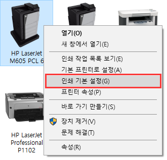

1) 프린터 아이콘에서 마우스 오른쪽 버튼을 누르고, 인쇄 기본 설정을 선택합니다.

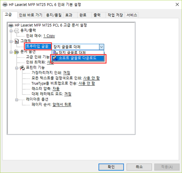

2) 고급 탭에서 트루타입 글꼴을 소프트 글꼴로 다운로드로 설정합니다.

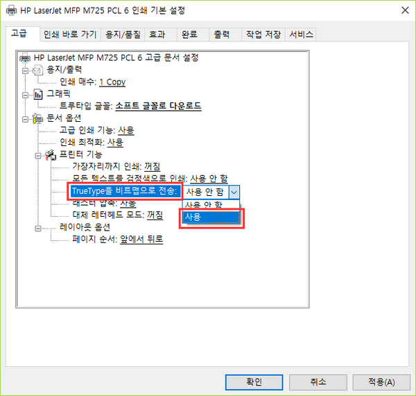

3) 고급 탭에서 트루타입을 비트맵으로 전송을 사용으로 설정합니다.

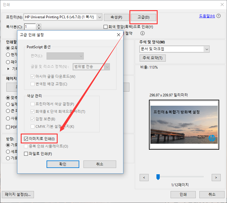

10. PDF 파일을 인쇄할 때도 같은 문제가 발생하면 고급 옵션에서 이미지로 인쇄를 선택한 다음 인쇄합니다.

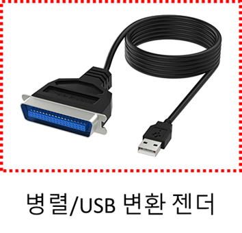

HP LaserJet 5000, 5100 Series는 젠더 케이블을 사용할 수 있습니다. 젠더 케이블은 비 규격 케이블이기 때문에 통신 오류와 호환성 문제가 발생할 수 있습니다.
