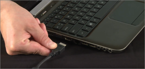

2. 노트북에 장착 된 USB장치 및 다른 외부장치를 제거 하여주세요.
upfile

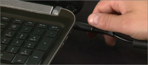

3. 노트북의 전원어댑터를 분리합니다.
upfile

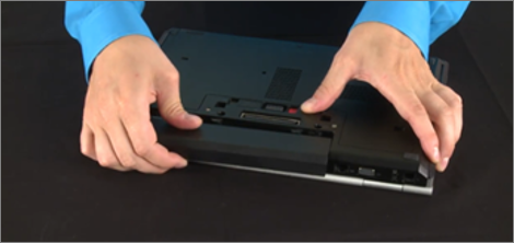

4. 배터리를 제거합니다. (배터리를 분리할수 없는 제품은 다음 단계를 진행합니다.)
upfile

6. 배터리를 장착하지 마시고 전원 어댑터만 연결합니다. 배터리를 분리하지 않은 경우 전원 어댑터를 연결하면 됩니다.
7. 전원버튼을 눌러 전원이 켜지는지 확인합니다.
정상적으로 노트북이 시작된다면 20분정도 사용하신 후 다시 전원을 끄고 배터리를 장착합니다.
upfile
