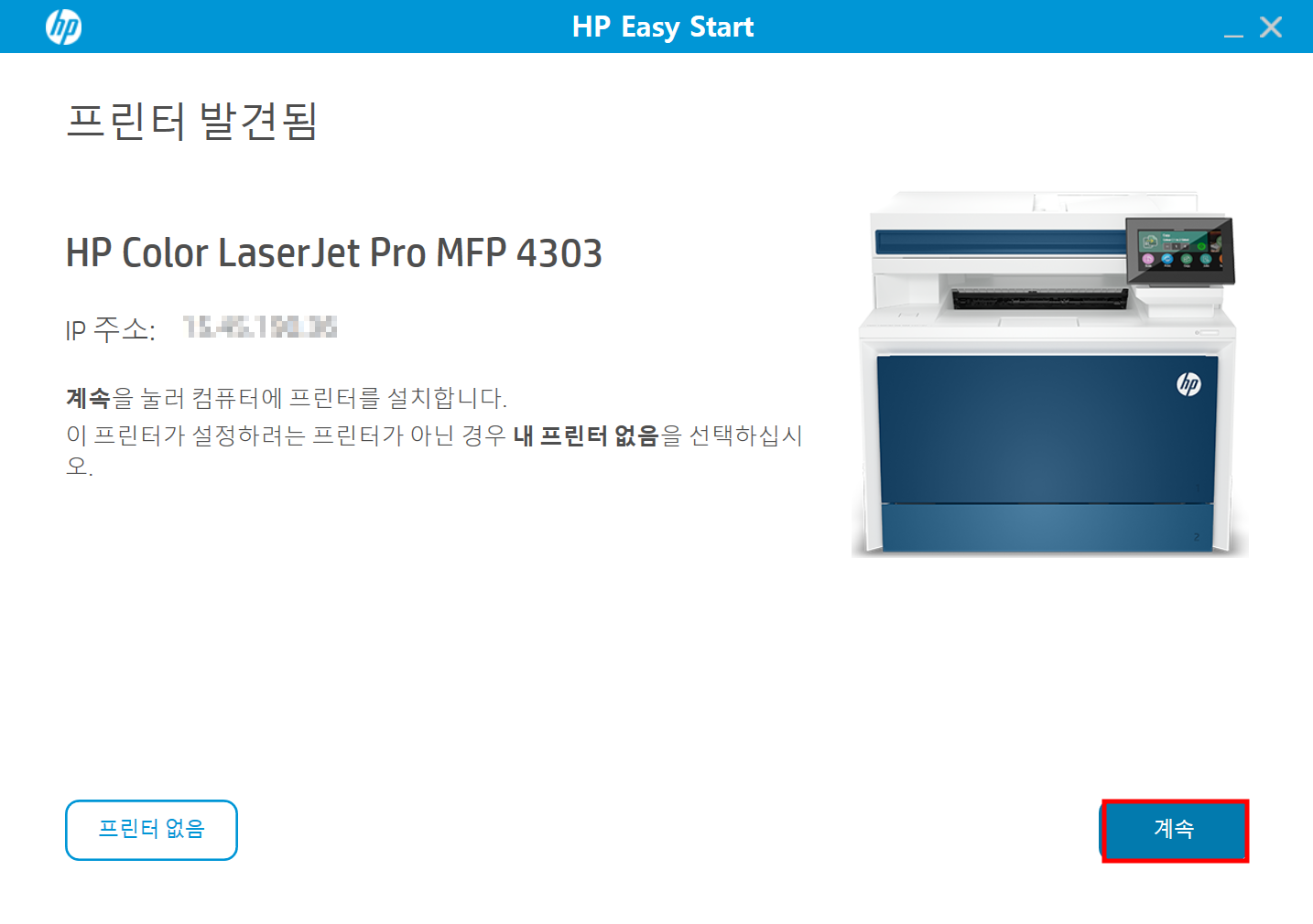

Easy Start Printer Setup Software를 통해 전용 드라이버 설치:
1. 다운로드하신 드라이버를 더블 클릭하여 실행합니다.
2. 프린터 설정을 로드하는 동안 기다려 줍니다.
3. HP개인정보보호정책을 수락합니다.
4. 복합기의 연결 방식을 확인하여 계속을 클릭합니다.

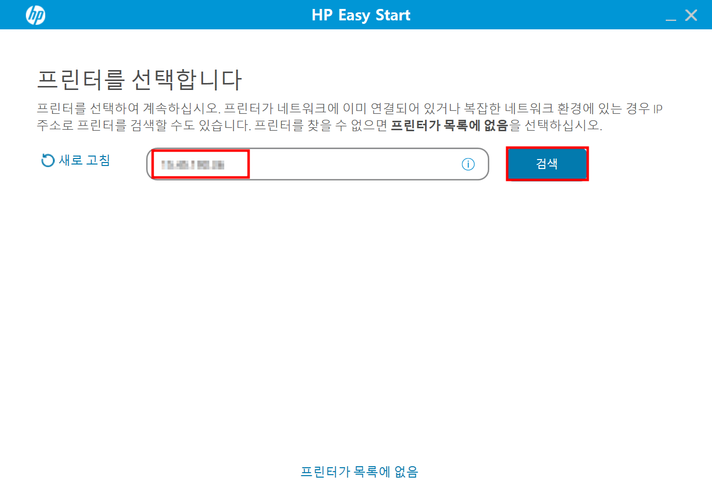

5. 네트워크에 연결된 복합기를 자동으로 검색되며 계속 진행합니다. (복합기 자동으로 검색이 안 될 경우에 수동으로 복합기의 IP주소 입력하고 수동 검색합니다.)

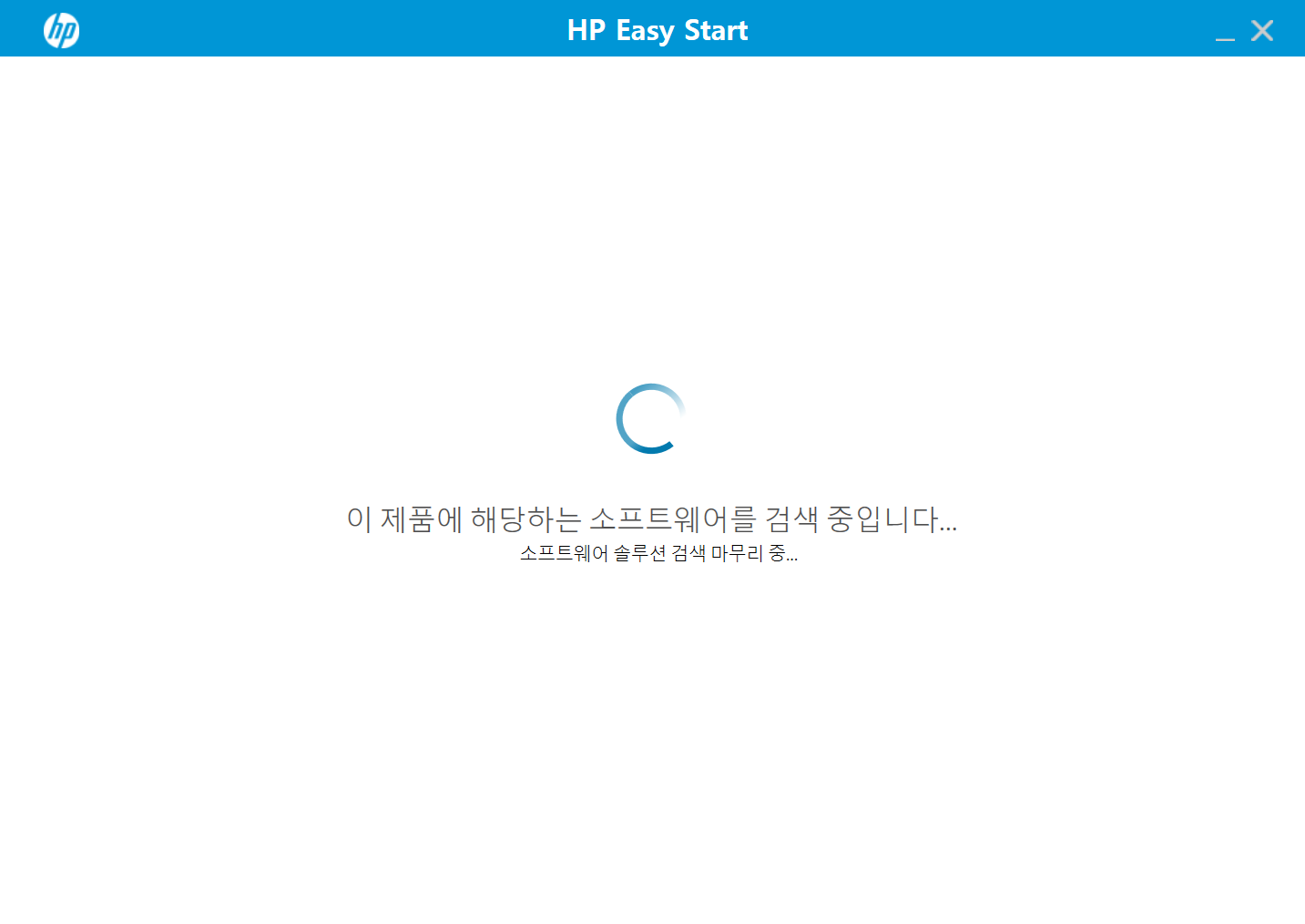

8. 제품에 해당하는 소프트웨어가 검색될 때까지 기다려 줍니다.

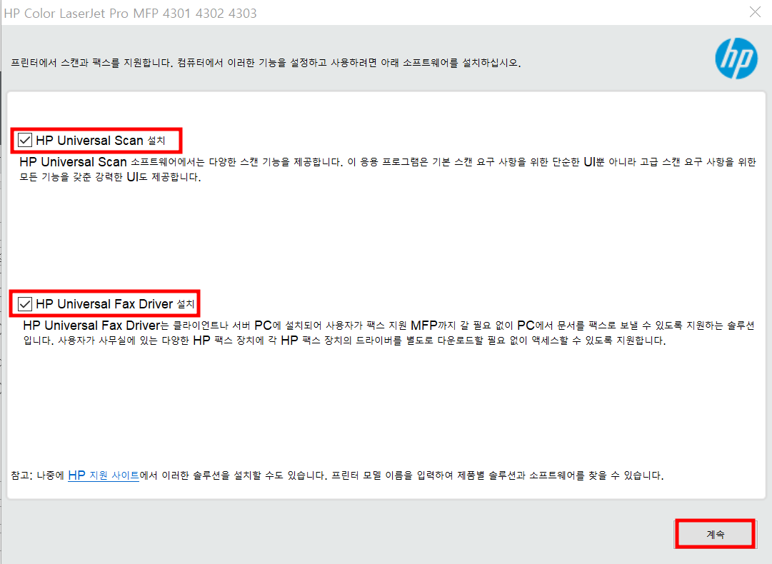

14. 컴퓨터에서 스캔과 팩스 기능을 설정하려면 소프트웨어를 선택하고 계속합니다.

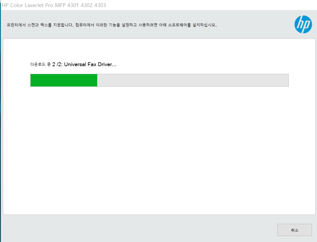

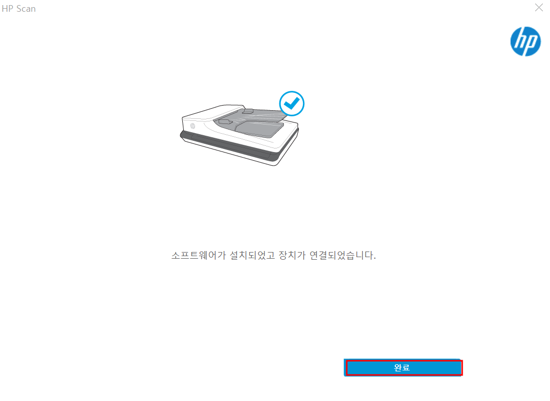

15. HP 범용 스캔 드라이버 다운로드될 때까지 기다려 주시고 스캔 설치 프로그램 실행이 되면 다음하여 설치 마무리합니다.
16. HP 범용 팩스 드라이버 다운로드될 때까지 기다려 주시고 팩스 설치 프로그램 실행이 되면 다음하여 설치 마무리합니다.
17. 설치 완료되면 완료를 눌러 줍니다.

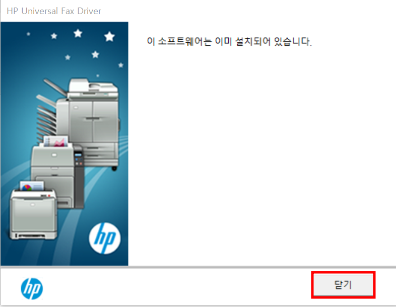

참고: 만일 범용 스캔 드라이버 설치 단계에서 아래와 같이 오류가 나오면서 설치가 안 된다면 범용 스캔 드라이버를 새로 다운로드 받아 설치 권장 드립니다.
아래 링크를 클릭하여 범용 인쇄 드라이버를 다운로드합니다.
https://h30438.www3.hp.com/pub/softlib/software13/printers/UPD/upd-pcl6-x64-7.1.0.25570.exe
