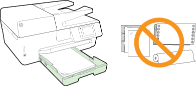

+A4, 레터, 리갈 용지 넣는 방법
1. 출력 용지함을 들어 올립니다.
2. 용지함을 당겨 빼냅니다.
참고: 리갈 크기의 용지를 넣으려면 입력 용지함의 앞면 왼쪽에 있는 회색 걸쇠를 오른쪽으로 밀고 용지함의 앞면을 내립니다.
3. 입력 용지함을 당겨 빼내면 하나 또는 모든 용지 크기 선택 표시등이 깜박입니다.
4. 용지 너비 조정대를 밖으로 밉니다.
5. 인쇄면이 아래로 오게 하여 용지의 짧은 가장 자리를 입력 용지함 안으로 넣습니다.
주의: 용지 더미를 용지함 안으로 끝까지 밀어 넣습니다. 그렇지 않을 경우 용지 걸림, 또는 용지가 제대로 급지되지 않을 수도 있습니다.
6. 용지 더미가 용지함에 표시된 선을 넘지 않도록 합니다.
7. 용지 크기에 맞게 용지 너비 조정대를 용지의 가장자리에 닿을 때까지 안으로 밉니다.
8. 용지함을 안으로 밀고 출력 용지함을 내립니다.
9. 출력 용지함 확장대를 펼칩니다.

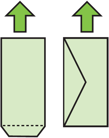

+봉투 넣는 방법
1. 출력 용지함을 들어 올립니다.
2. 용지함을 당겨 빼냅니다.
5. 인쇄면이 아래로 오게 하여 봉투의 짧은 가장 자리를 입력 용지함 안으로 넣습니다.
6. 봉투 더미가 용지함에 표시된 선을 넘지 않도록 합니다.
7. 봉투 크기에 맞게 용지 너비 조정대를 봉투의 가장자리에 닿을 때까지 안으로 밉니다.
