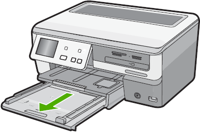

1. 입력 용지함을 밖으로 당기고 용지 너비와 길이 조정대를 밖으로 밉니다.

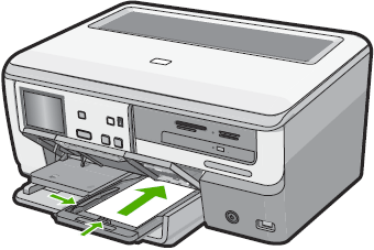

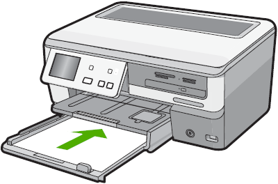

2. 인쇄면이 아래로 오게 하여 용지의 짧은 가장 자리를 입력 용지함 안으로 넣습니다.
주의: 용지 더미를 용지함 안으로 끝까지 밀어 넣습니다. 그렇지 않을 경우 용지 걸림, 또는 용지가 제대로 급지되지 않을 수도 있습니다.

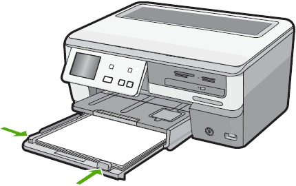

3. 용지 너비와 길이 조정대를 용지의 가장자리에 닿을 때까지 밉니다. 용지 더미가 용지 너비 조정대 위로 올라오지 않도록 합니다.
4. 입력 용지함을 다시 프린터 안으로 밀어 넣습니다.

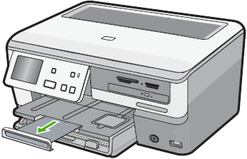

5. 출력 용지함 받침대를 빼냅니다.

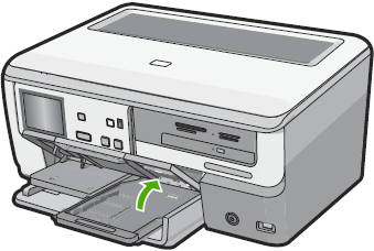

1. 출력 용지함을 들어 올린 다음 사진 용지함을 빼냅니다.

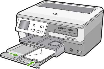

2. 인쇄면이 아래로 오게 하여 봉투의 짧은 가장 자리를 입력 용지함 안으로 넣습니다.
3. 용지 너비와 길이 조정대를 봉투의 가장자리에 닿을 때까지 안으로 밉니다. 봉투 더미가 용지 너비 조정대 위로 올라오지 않도록 합니다.

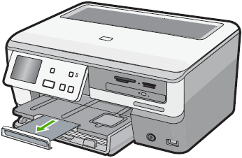

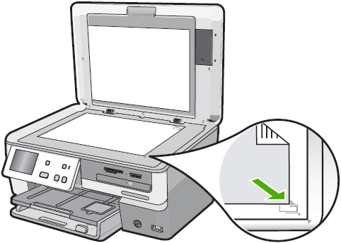

1. 스캐너 덮개를 들어 올립니다.
2. 원본 문서를 스캐너 유리의 오른쪽 하단 모서리에 맞춰 인쇄면이 아래를 향하게 놓습니다.
3. 스캐너 덮개를 닫고 복사 또는 스캔 작업을 진행합니다.

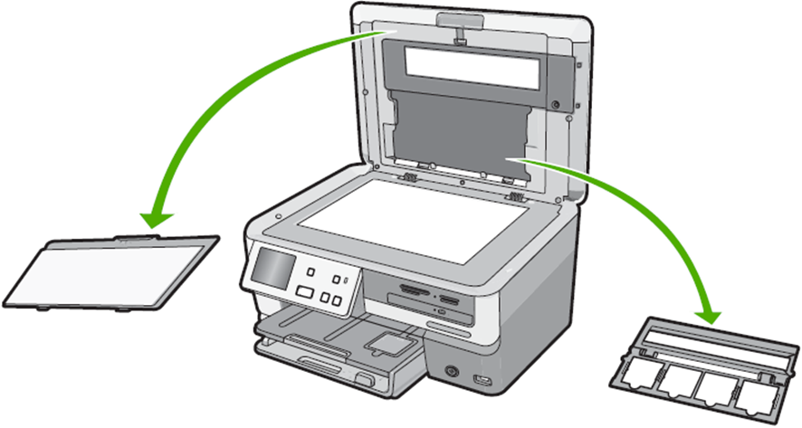

1. 덮개를 들어올려 뒷면을 빼낸 다음 슬라이드 및 네거티브 필름 홀더를 떼어 냅니다. 덮개 뒷면을 안전하고 깨끗한 곳에 따로 놔둡니다.

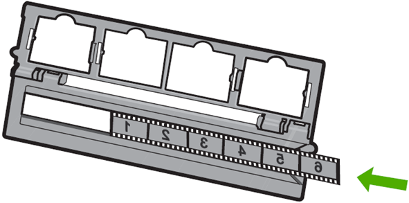

2. 네거티브 필름 부분이 바닥에 오고 필름 입구가 오른쪽에 오도록 홀더를 정렬합니다.
3. 원본 필름을 홀더 중앙으로 밀어넣어 이미지의 앞쪽이 자신의 반대쪽을 향하도록 합니다.

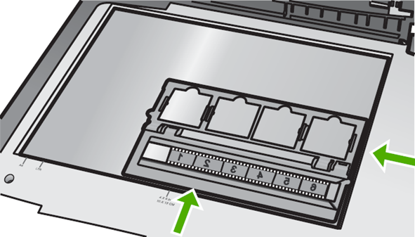

4. 네거티브 측면이 유리판의 오른쪽 끝과 일렬로 되도록 홀더를 유리판에 올려 놓습니다.
