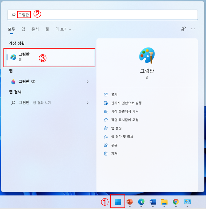

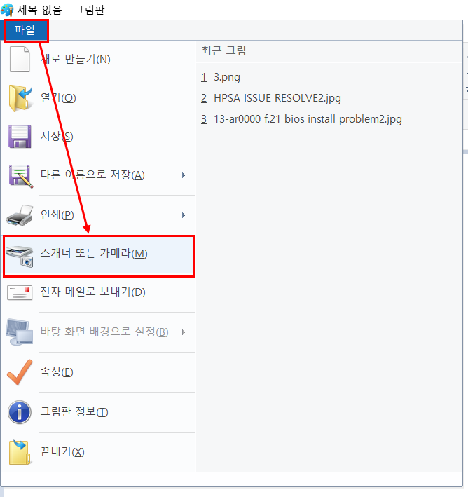

+그림판에서 스캔하는 방법:
1. 아래 화면에 표시된 것과 마찬가지로 순차적으로 진행을 해줍니다.
시작 버튼을 눌러 시작메뉴로 진입을 해준 다음 맨 위쪽 검색창에 <그림판>을 검색해주어 그림판으로 진입합니다.
2. 그림판에서 왼쪽 상단 끝에 있는 <파일>을 클릭해주고 <스캐너 또는 카메라>를 클릭해 실행시켜줍니다.

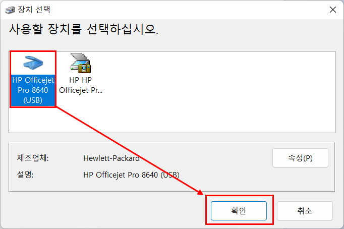

3. 사용할 장치를 선택해 주고 <확인>을 클릭합니다.

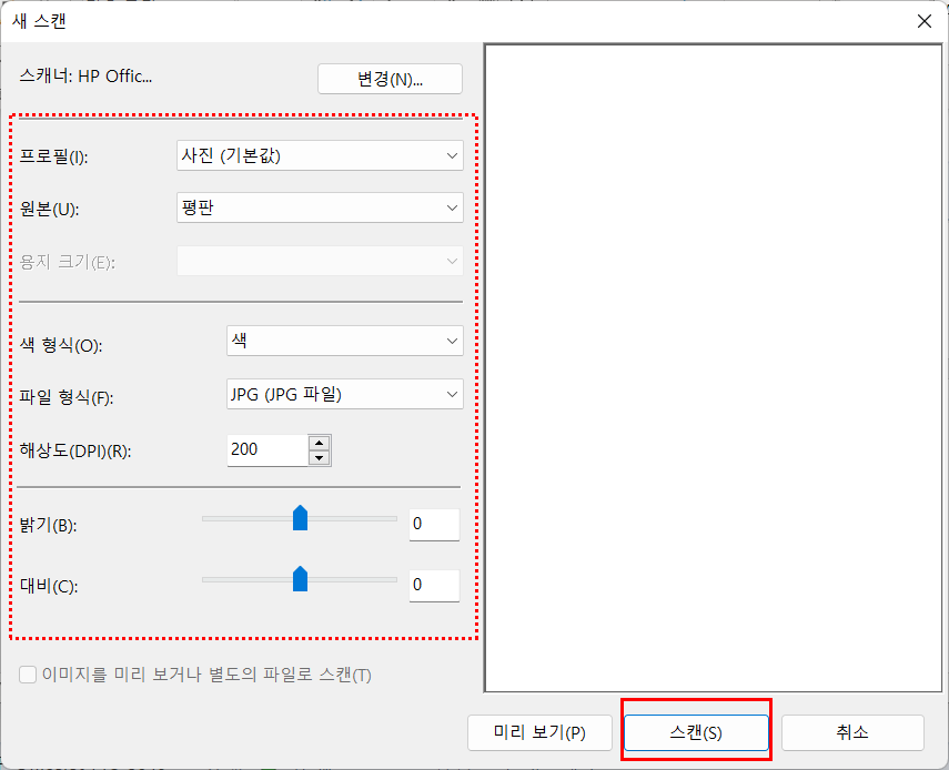

4. 연결 설정이 다 되면 아래와 같은 화면이 뜹니다.
왼쪽 설정에서 원하는 옵션을 선택해주신 다음 왼쪽 하단의 <스캔>을 눌러 스캔을 시작합니다.

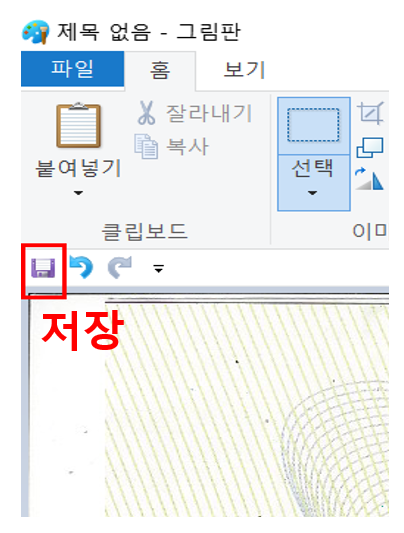

5. 그림판에서 스캔된 이미지가 나오면 이미지를 편집하거나 이미지 저장버튼을 눌러 지정된 파일에 이미지를 저장하실 수 있습니다.

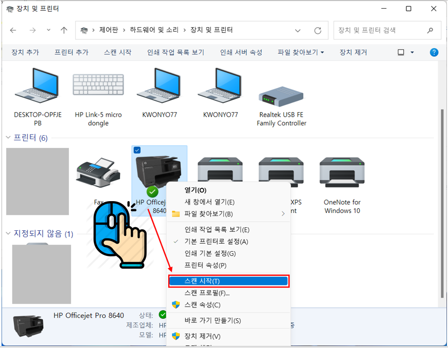

+제어판에서 스캔하는 방법

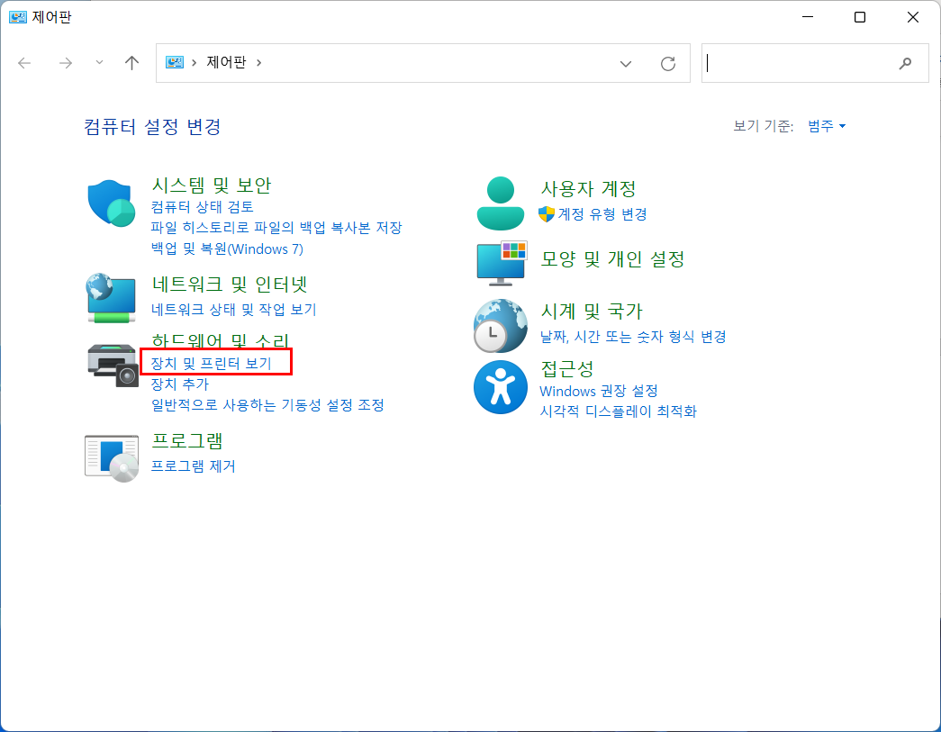

1. 제어판으로 진입합니다.
2. <장치 및 프린터 보기> 로 진입합니다.

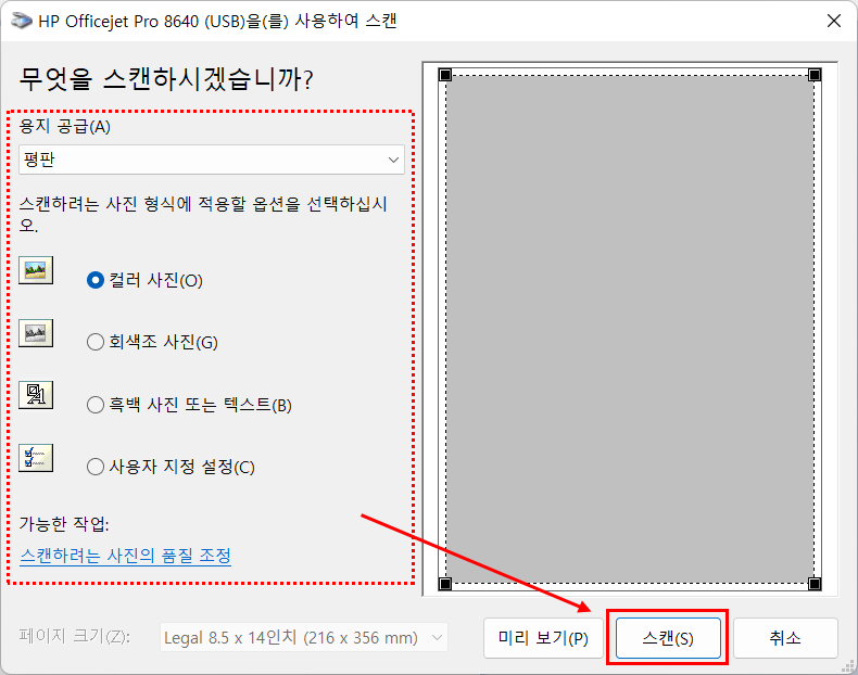

3. 사용중인 프린터기 선택하여 오른쪽 마우스 클릭해 주신 다음 <스캔 시작>을 클릭하여 스캔창을 실행시킵니다.

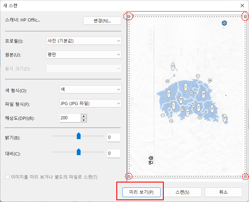

4. 스캔창이 뜨면 왼쪽에서 원하시는 옵션 선택하신 다음 <스캔>버튼을 눌러 스캔을 시작합니다.
PS: <미리 보기>를 클릭해서 저장할 이미지 확인 가능하고, 원으로 표시된 부분을 조절해서 스캔영역 조절 가능합니다.

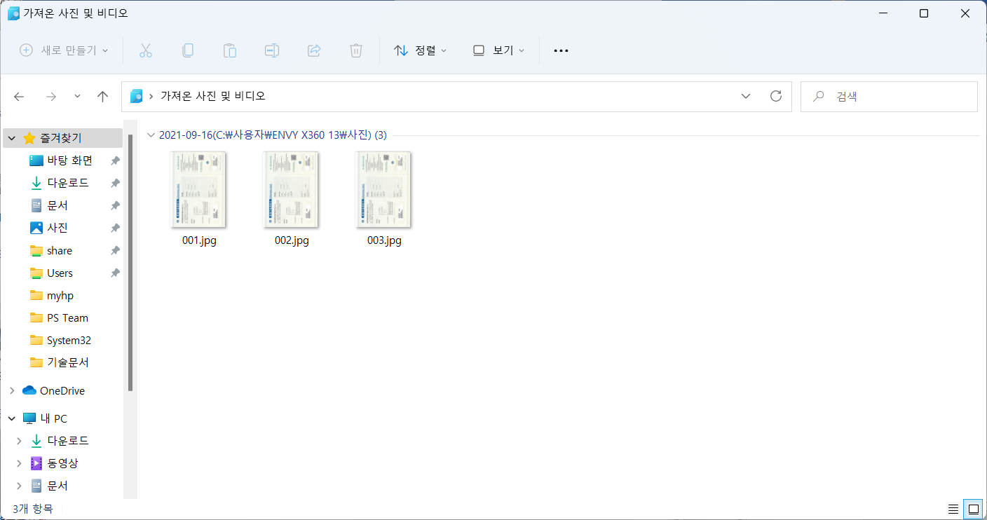

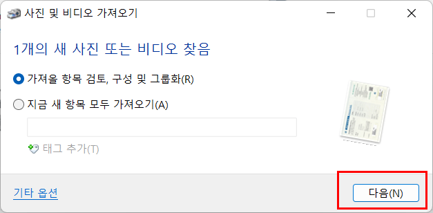

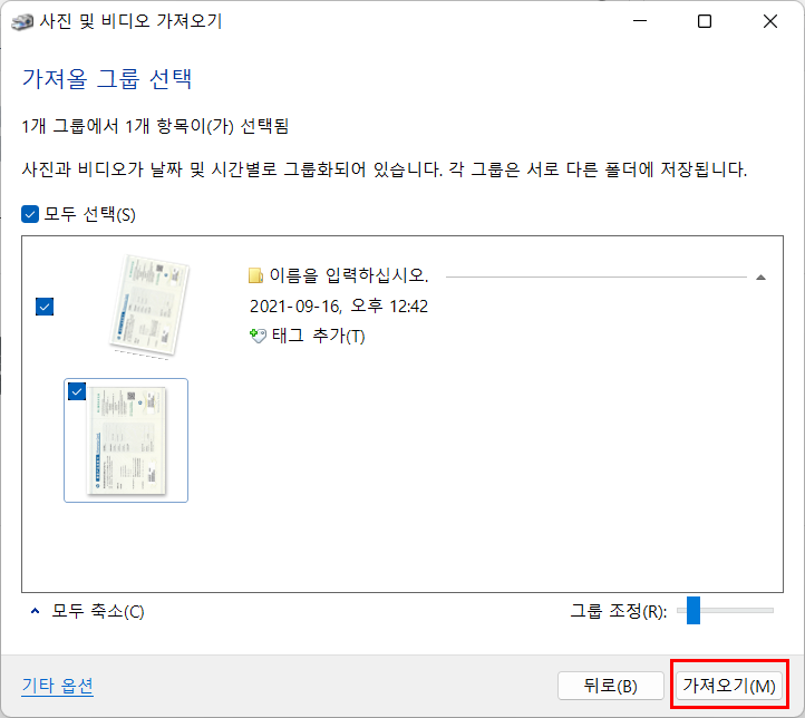

5. 스캔이 되고 나면 아래와 같은 화면이 뜨면 아래 표시된 부분을 클릭해 주시면서 진행을 해줍니다.
6. 스캔된 이미지가 파일에 저장이 됩니다.

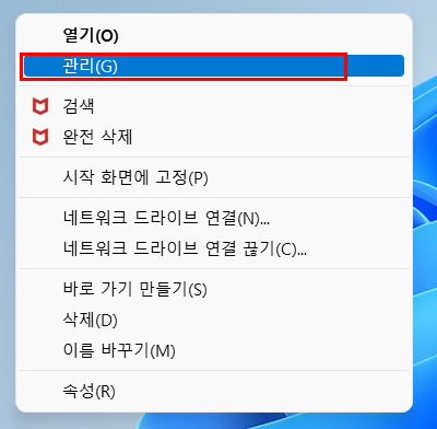

+ [스캐너가 활성화 되어있지 않는 경우]

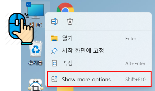

1. 아래 화면과 마찬가지로 바탕화면 내 PC 에서 오른쪽 마우스 클릭해 주시고 옵션 더보기를 선택해줍니다.
2. 관리를 선택해 줍니다.

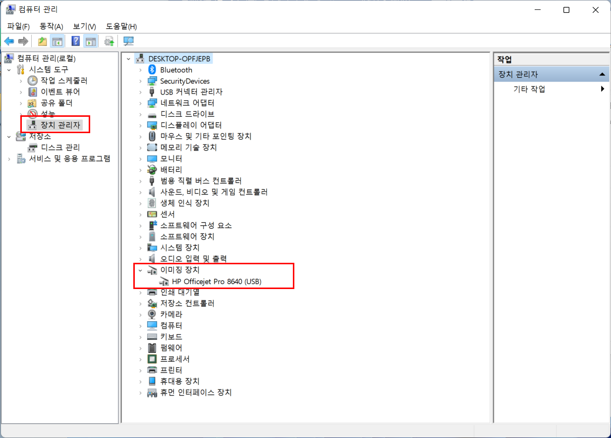

3. 장치관리자를 눌러 접속합니다.
4. 장치 관리자에 이미징 장치가 있는지 확인.

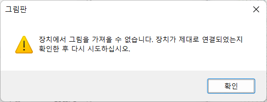

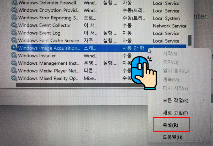

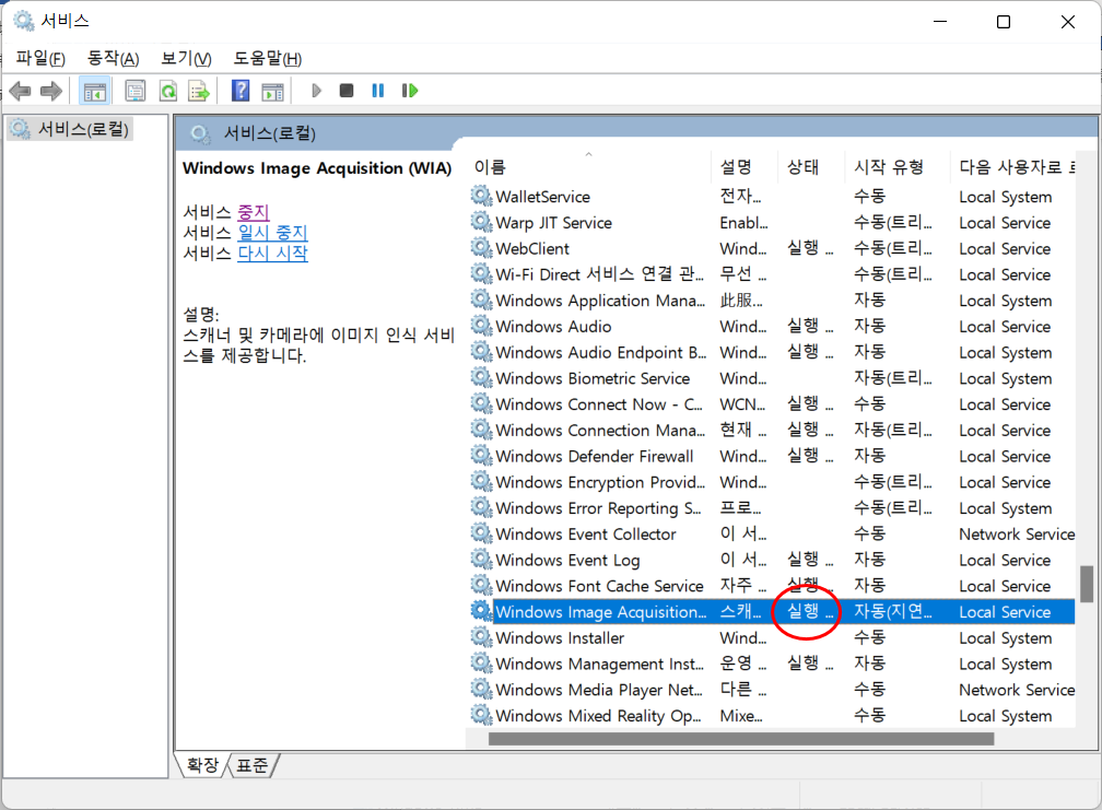

+ [아래와 같은 에러메세지 나타날 경우]

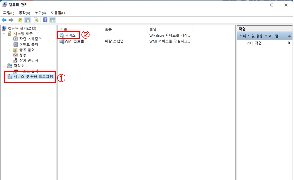

2. 관리를 선택해 줍니다.

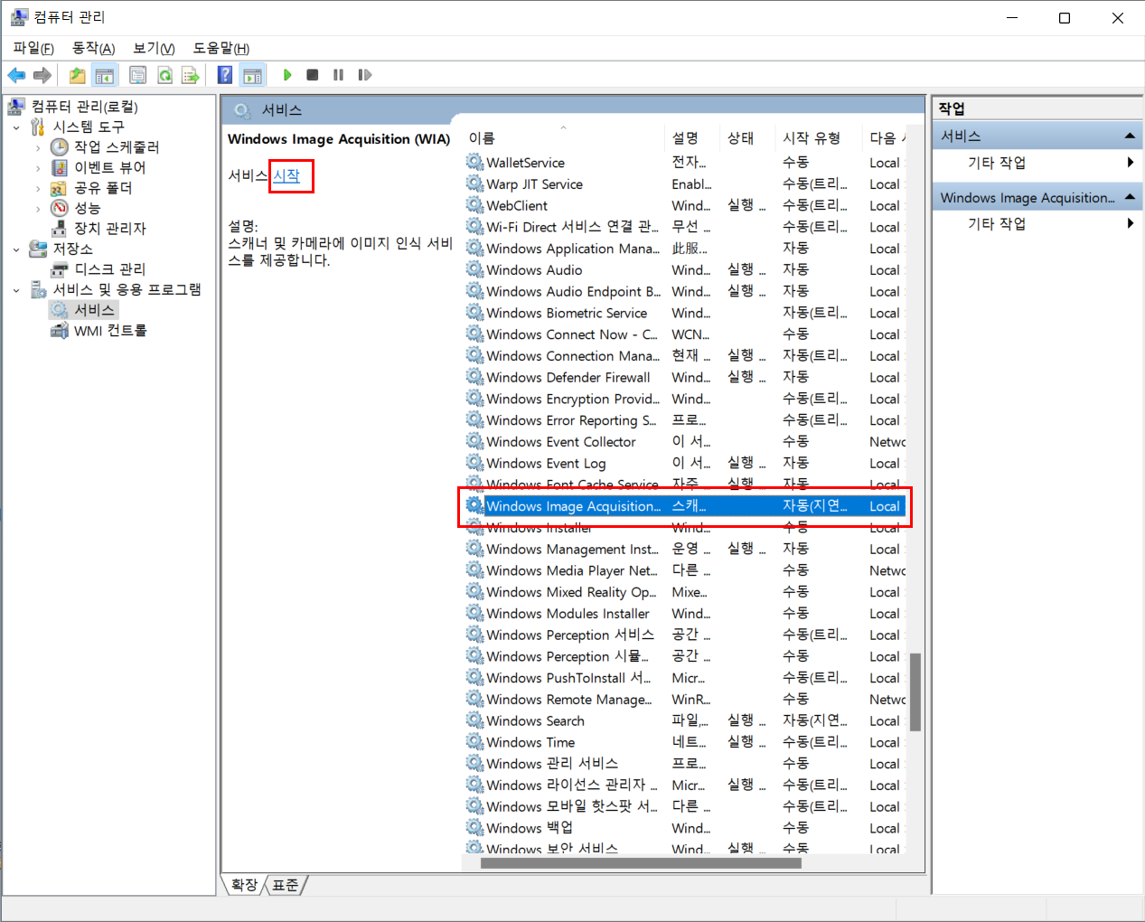

3. 서비스 및 응용 프로그램을 눌러주고 서비스를 눌러 접속합니다.
4. 서비스로 접속을 하고 WIA서비스가 실행중인지 확인을 합니다.
5. 사용 안 함 으로 되어 있다면 오른쪽 마우스를 클릭하고 속성으로 진입합니다.
6. 시작 유형에서 사용 안함을 자동이나 수동으로 변경합니다. 적용을 클릭하고 확인을 클릭하여 창을 닫습니다.
7. WIA 서비스를 클릭하고 시작을 누릅니다.
