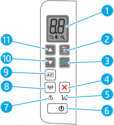

프린터 제어판 사용
1. 제어판 LED 디스플레이: 제어판 LED 디스플레이는 복사 설정 및 이벤트 코드에 대한 수치 정보를 보여줍니다.
2.
복사 설정 버튼: 이 버튼을 사용하여 인쇄 매수, 밝게/어둡게, 축소/확대 옵션을 탐색합니다. 기본 옵션은 복사 매수입니다.
3.
복사 시작 버튼: 이 버튼을 눌러 복사 작업을 시작합니다. 또는 수동 양면 인쇄 모드에서 이 버튼을 사용해 페이지의 두 번째 면을 인쇄합니다.
4.
취소 버튼: 작업을 취소하려면 이 버튼을 누릅니다.
5.
소모품 LED: 공급 오류가 발생하면 소모품 등이 깜박이며 공급이 매우 적거나 교체가 필요한 경우에는 깜박이지 않고 켜집니다.
6.
전원 버튼/준비 LED: 버튼을 눌러 다음 작업을 수행할 수 있습니다.
- 이 버튼을 사용하여 프린터를 켜거나 끕니다.
- 인쇄 준비가 되면 준비 표시등이 켜집니다. 프린터가 인쇄 데이터를 수신 중인 경우 깜박이고 저전력 상태인 경우 희미해집니다.
7.
주의 LED: 사용자가 프린터에 주의를 기울여야 할 경우 주의 표시등이 깜박입니다. 주의 표시등이 켜진 경우 프린터가 오류 상태입니다.
8.
무선 버튼 및 LED(무선 모델만해당): 이 버튼을 눌러 무선 기능을 켜거나 끄고 WiFi Direct 연결을 구성할 수 있습니다. WPS 연결을 구성하려면 이 버튼을 길게 누릅니다. 무선 LED 표시등이 켜져 있으면 무선 연결이 안정적입니다. 표시등이 깜박이는 경우 현재 무선 연결이 없거나 WPS 또는 WiFi 직접 구성 프로세스가 진행 중입니다. 표시등이 빠르게 깜박이면 무선 연결에 문제가 발생한 것입니다.
9.
ID 복사 사용: ID 카드를 복사하려면 이 버튼을 사용합니다.
10.
아래쪽 화살표 버튼: 화면에 표시되는 값을 줄이려면 이 버튼을 사용합니다.
11.
위쪽 화살표 버튼: 화면에 표시되는 값을 늘리려면 이 버튼을 사용합니다.
