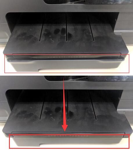

1. 용지함이 잘 닫혀 있는지 확인합니다. 용지함을 열었다가 다시 잘 닫습니다.

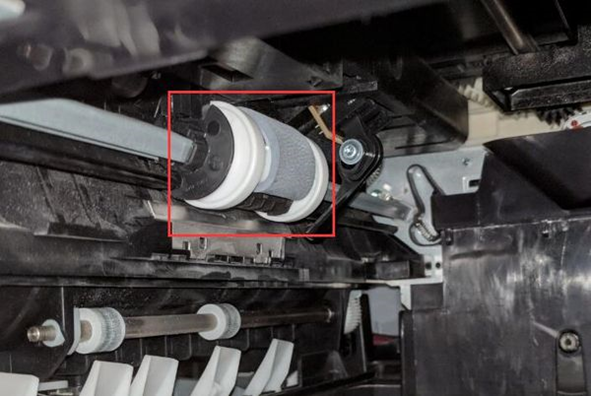

6. 픽업 롤러를 청소해야 할 수 있습니다.
물을 프린터에 직접 붓지 말고, 대신 천에 물을 뿌리거나 천을 물에 적셔 닦으면서 롤러를 청소해야 합니다.

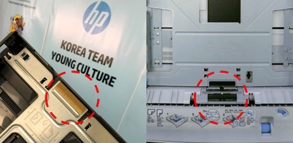

7. 용지함의 분리 패드(롤러)를 청소해야 할 수 있습니다.
분리 패드(롤러)는 다매 급지를 방지하는 부품입니다. 분리 패드(롤러)가 오염되면 한번에 여러 페이지가 급지되면서 용지가 걸리거나 급지(픽업) 오류가 발생할 수 있습니다.
