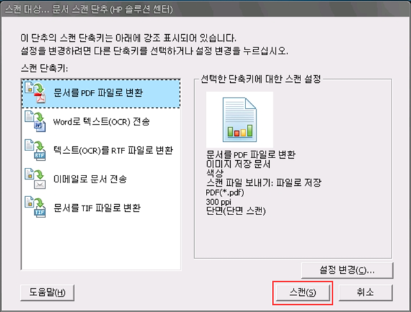

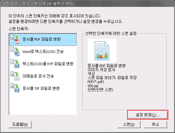

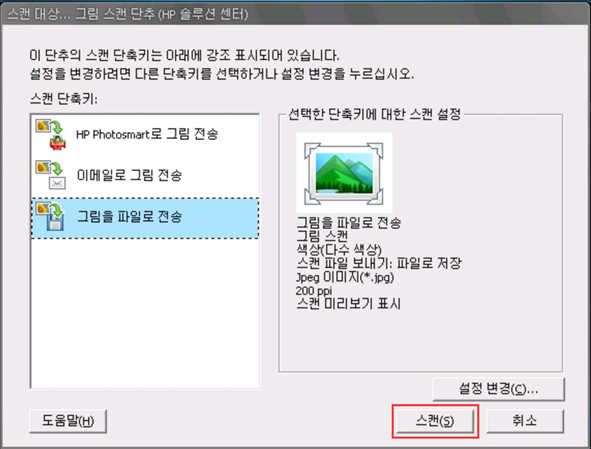

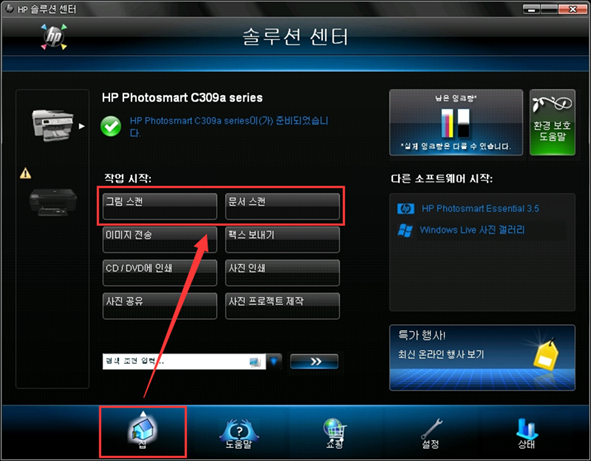

3. 솔루션 센터의 홈(집) 화면에서 그림 스캔 또는 문서 스캔을 누릅니다.
4. 문서와 사진을 스캔합니다. [+]을 눌러 상세한 내용을 확인할 수 있습니다.
+문서를 스캔한 다음 PDF 파일로 저장하는 방법

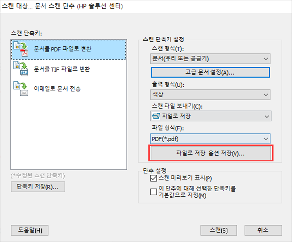

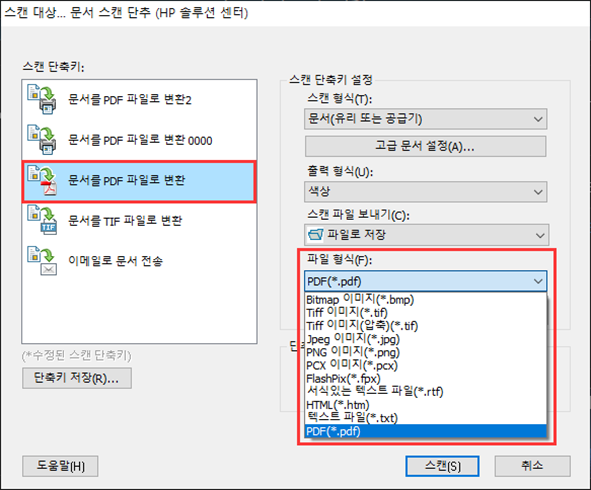

1) 솔루션 센터의 홈(집) 화면에서 문서 스캔을 누릅니다.
2) 문서 스캔에서 문서를 PDF 파일로 변환을 선택하고 스캔 설정을 변경해야 할 경우 설정 변경 버튼을 누릅니다.
3) 필요한 스캔 설정을 변경합니다.
4) 스캔 버튼을 누르고 작업을 시작합니다.

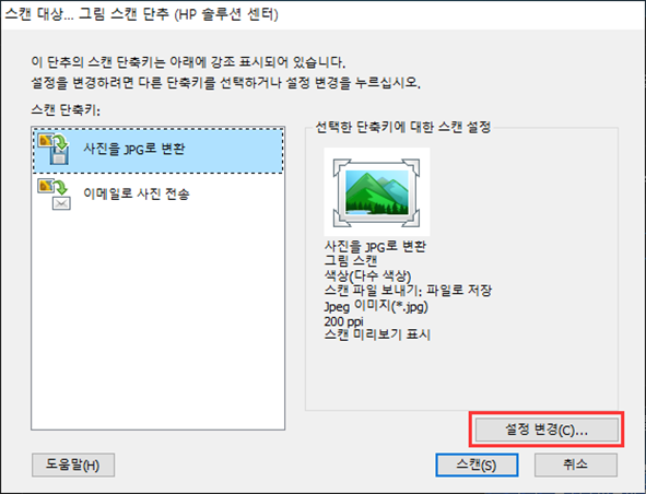

+사진을 스캔한 다음 JPEG 파일로 저장하는 방법

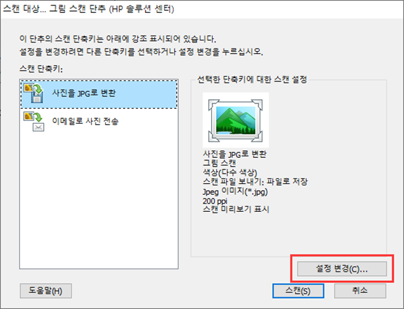

1) 솔루션 센터의 홈(집) 화면에서 그림 스캔을 누릅니다.
2) 문서 스캔에서 그림을 파일로 전송을 선택하고 스캔 설정을 변경해야 할 경우 설정 변경 버튼을 누릅니다.
3) 필요한 옵션의 설정 값을 변경합니다.
스캔 속도는 해상도 설정과 원본 내용에 따라 변화될 수 있습니다.

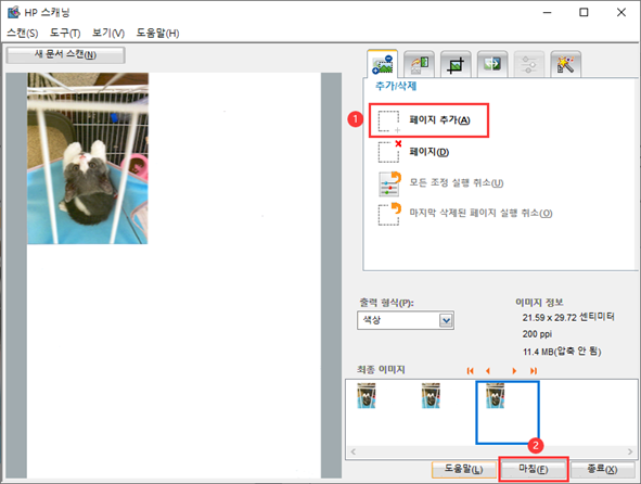

+페이지를 추가하는 방법
현재 스캔된 내용에 추가할 페이지(내용)가 있다면 다음과 같이 진행합니다.
1) 페이지를 추가하려면 왼쪽 페이지 추가 버튼을 누릅니다.
2) 스캔 작업이 완료되면 마침 버튼을 누릅니다.

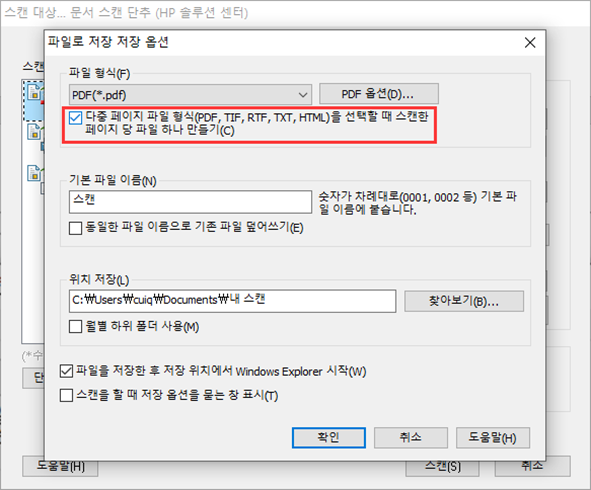

+여러 페이지 문서를 한 PDF 파일로 저장하는 방법
여러 페이지 문서를 한 PDF 파일로 저장할 수 있습니다.
1) 솔루션 센터의 홈(집) 화면에서 그림 스캔, 또는 문서 스캔을 누릅니다.
2) 문서 스캔, 또는 그림 스캔에서 설정 변경 버튼을 누릅니다.
3) 파일로 저장 옵션 저장…을 선택합니다.
4) 다중 페이지 파일 형식(PDF, TIF, RTF, TXT, HTML)을 선택할 때 스캔한 페이지 당 파일 하나 만들기을 선택 취소합니다.
JPEG는 단일 프레임 파일 형식이기 때문에 아래 설정을 취소해도 하나의 통합된 파일을 생성할 수 없습니다. 하나로 통합된 파일을 생성하려면 PDF, TIFF 파일 형식을 선택해야합니다.

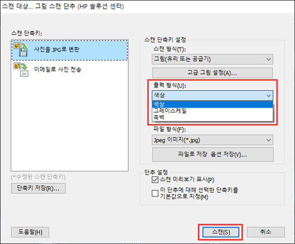

+흑백 또는 그레이스케일로 스캔하는 방법
문서와 사진을 흑백 또는 그레이스케일로 스캔하려면 다음과 같이 진행합니다.
1) 문서 스캔, 또는 그림 스캔에서 설정 변경을 누릅니다.
2) 출력 형식에서 흑백, 또는 그레이 스케일을 선택합니다.
3) 스캔 버튼을 누릅니다.

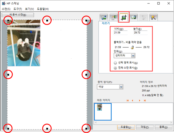

+스캔 영역을 수동으로 조절하는 방법
원본에서 이미지 또는 특정 영역만 스캔하려면 다음과 같이 설정합니다.
1) 스캔 미리 보기에서 마우스로 가장 자리의 점선을 움직여 스캔 영역을 변경하거나 자르기 탭에서 스캔 영역을 입력합니다.
2) 마침을 눌러 선택 영역을 파일로 저장합니다.

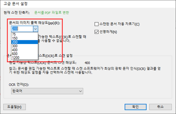

+스캔 해상도를 변경하는 방법
스캔 해상도는 스캔 품질과 속도에 영향줄 수 있습니다. 파일 사용 목적에 따라 해상도를 적절하게 설정해야 합니다.
2) 그림 스캔, 또는 문서 스캔에서 설정 변경 버튼을 누릅니다.
3) 고급 문서 설정… 버튼을 누릅니다.
4) 이미지 출력 해상도(PPI)를 선택합니다.
ADF을 사용할 경우 최대 해상도는 300dpi까지만 설정할 수 있습니다. 600dpi, 또는 1200dpi을 사용하려면 유리 평판에서 스캔해야 합니다.

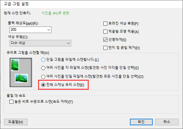

+스캔 영역 자동으로 자르기를 설정하는 방법
그림 스캔을 진행할 때 문서에 포함된 이미지만 스캔되어 여러 파일로 저장되는 문제가 발생할 수 있습니다. 이 문제를 해결하려면 다음과 같이 설정합니다.
1) 솔루션 센터의 집(홈) 화면에서 그림 스캔을 누릅니다.
2) 그림 스캔에서 설정 변경을 누릅니다.
3) 설정 변경에서 고급 그림 설정을 누릅니다.
4) 유리로 그림을 스캔할 때 전체 스캐닝 유리 스캔을 선택합니다.

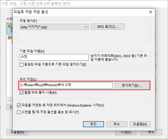

+스캔 파일 저장 위치(경로)를 변경하는 방법
스캔된 파일이 저장되는 기본 경로는 사용자 스스로 변경할 수 있습니다.
4) 위치 저장에서 파일 저장 위치를 확인할 수 있으며 찾아 보기를 눌러 다른 위치로 변경할 수 있습니다.
+[다른 이름으로 저장] 대화 상자를 취소하는 방법
스캔 작업을 진행할 때 매번 다른 이름으로 저장화면이 나타나면 다음과 같이 설정합니다.
4) 스캔을 할 때 저장 옵션을 묻는 창 표시를 선택 취소합니다.
+파일 탐색기 자동 실행을 취소하는 방법
스캔 작업을 진행할 때 매번 파일이 저장된 폴더(파일 탐색기)가 자동으로 열리면 다음과 같이 설정합니다.
4) 파일을 저장한 후 저장 위치에서 Windows Explorer을 선택 취소합니다.

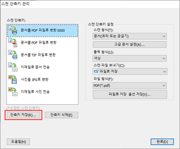

+변경된 스캔 바로 가기 설정을 저장하는 방법
변경된 설정을 다음번 작업에도 사용하려면 설정을 저장해야 합니다. 필요한 설정을 모두 변경한 다음 스캔 버튼을 누르기 전에 설정 저장을 누릅니다.
1) 솔루션 센터에서 설정을 누릅니다.
2) 스캔 설정에서 스캔 바로 가기 관리를 선택합니다.
3) 스캔 설정을 변경한 다음 단축키 저장을 누릅니다.
4) 새 단축키 이름과 아이콘을 변경하고 저장을 누릅니다.
5) 다음번 스캔 작업을 진행할 때 새로 만든 단축키를 사용하여 스캔합니다.
+파일 형식을 변경하는 방법
PDF와 JPEG 외의 파일 형식을 선택하려면 다음과 같이 설정합니다.
3) 파일 형식을 변경합니다.

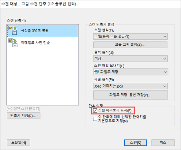

+스캔 미리 보기를 취소하는 방법
스캔 미리보기 사용 여부를 설정할 수 있습니다.
3) 스캔 미리 보기 표시를 선택 취소합니다.
