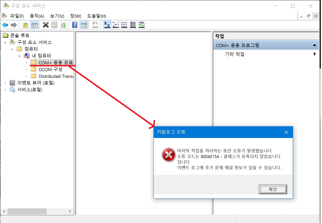

증상 설명
제어판 > 관리 도구 > 구성 요소 서비스 > COM+ 응용 프로그램에서 오류가 뜹니다 .
카탈로그 오류
마지막 작업을 처리하는 동안 오류가 발생했습니다.
오류 코드는 80040154 – 클래스가 등록되지 않았습니다.
이벤트 로그에 추가 문제 해결 정보가 있을 수 있습니다.

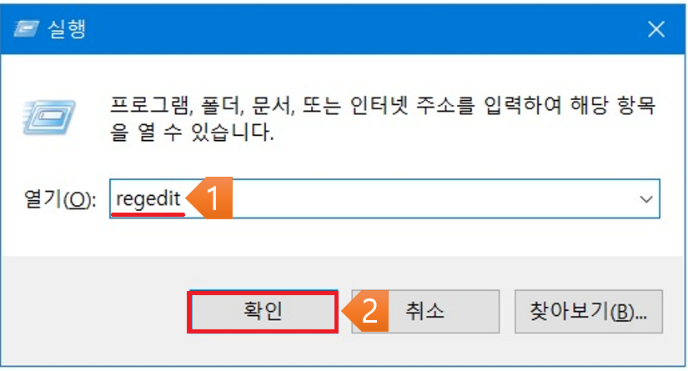

1. 키보드에서 [윈도우 로고키]와 [R]키를 동시에 입력합니다.
2. 실행창이 표시되면, [regedit]라고 입력하고 [확인]을 선택합니다.

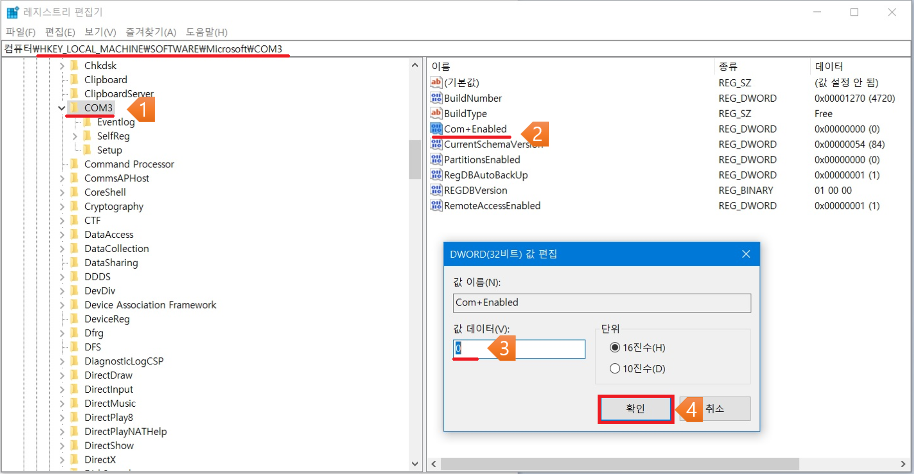

3. 레지스트리 편집창이 표시되면 아래의 경로로 진입을 합니다.
경로: HKEY_LOCAL_MACHINE\SOFTWARE\Microsoft\COM3
4 . [COM3] 폴더를 선택하고, 오른쪽 패널에서 [ COM+Enabled ] 을 더블클릭하고 [ 값]을 [ 1] 로 변경하고 [ 확인]을 선택합니다.
5 . 시스템을 다시 시작합니다.
