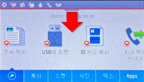

1. 디스플레이 패널에서 대시 보드를 아래로 당깁니다.

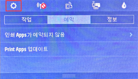

2. 설정 아이콘을 누릅니다.
