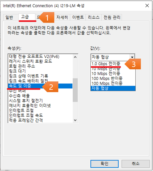

단계1. 1000Mbps 지원 카드 사용여부 확인
1. 키보드에서 [윈도우 로고 키]와 [R]키를 동시에 입력합니다.
그리고 [DEVMGMT.MSC]라고 입력하고 [확인]을 선택합니다.
2. [네트워크 어댑터]항목을 확장하고, 유선 랜 장치를 찾아 더블 클릭합니다.
[참고] 유선 랜은 [ethernet, Nic]라는 문구가 포함됩니다.
3. 유선 랜 속성 창에서 [고급]탭을 선택하고 [속도 및 이중(SPEED & DUPLEX)]항목을 선택하여,
[1.0 Gbps 전이중]항목이 있는지 확인합니다. 있다면, 해당 항목을 선택하고 [확인]을 선택합니다.
[참고] 유선 랜 드라이버 속성에서 유선 랜 항목이 표시 안되거나, 또는 드라이버 속성에 고급 항목이 제대로 표시 안되는 경우 단계3으로 이동하여 유선 랜 드라이버를 재설치 해주세요.
