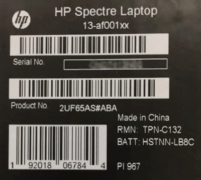

방법4. 제품 외관에서 찾기
컴퓨터 또는 배송 상자에서 제품 이름과 번호를 찾습니다 . 일반적인 위치는 아래 그림과 같습니다 .
노트북 바닥 :
배터리 슬롯 내부 :
컴퓨터 배송상자 겉면 :
받침대 :
