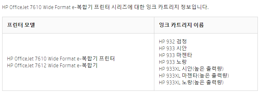

1단계 : 호환되는 카트리지 확인
1. H P Officejet Pro 7612 에 호환되는 잉크는 아래와 같습니다.
2. 호환 되지 않는 잉크일 경우 정확한 정품 잉크로 교체하시기 바랍니다.

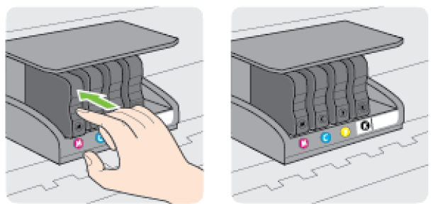

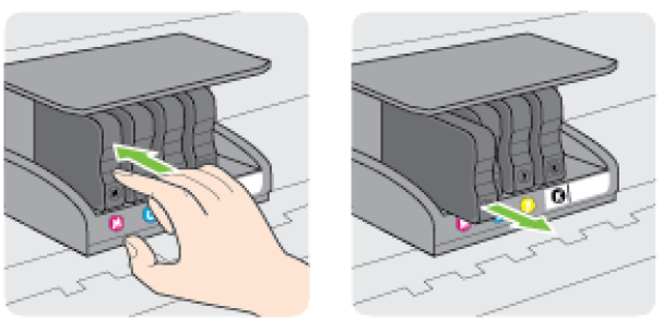

5. 카트리지의 색상과 문자가 슬롯의 문자와 일치 한지 확인 합니다(M, C, Y, K)일치 하지 않을 경우 올바로 장착을 합니다.
6. 카트리지 앞면을 살짝 누르면 잉크 카트리지가 앞으로 조금 튀어 나오며,앞으로 잡아 당겨 슬롯에서 제거 합니다.

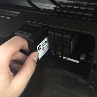

7. 카트리지의 구리색 접촉부에 잉크 찌꺼기나 오염 물질이 남아 있지 않은지 확인 합니다.
8. 깨끗하고 보풀 없는 천이나 면봉을 사용하여 카트리지의 구리색 접촉부를 닦습니다.
9. 잉크 카트리지의 스티커가 오른쪽에서 보이도록 잉크를 잡습니다.
10. 카트리지를 슬롯에 밀어 넣은 다음,카트리지 앞면을 한 손가락으로 딸깍 소리가 날 때까지 살짝 밉니다.
11. 카트리지의 색상과 문자가 슬롯의 문자와 일치 한지 확인 합니다. (M, C, Y, K)
