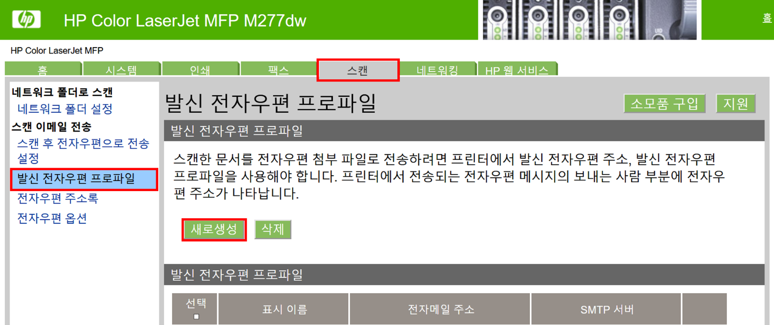

1. 복합기 프린터의 IP주소를 확인하고 컴퓨터에서 프린터의 내장 웹 서버(EWS)에 접속합니다. 프린터의 내장 웹 서버(EWS)에 접속하는 방법은 [여기]를 눌러 확인할 수 있습니다.
2. 스캔> 발신 전자 우편 프로파일에서 새로 생성을 누릅니다.

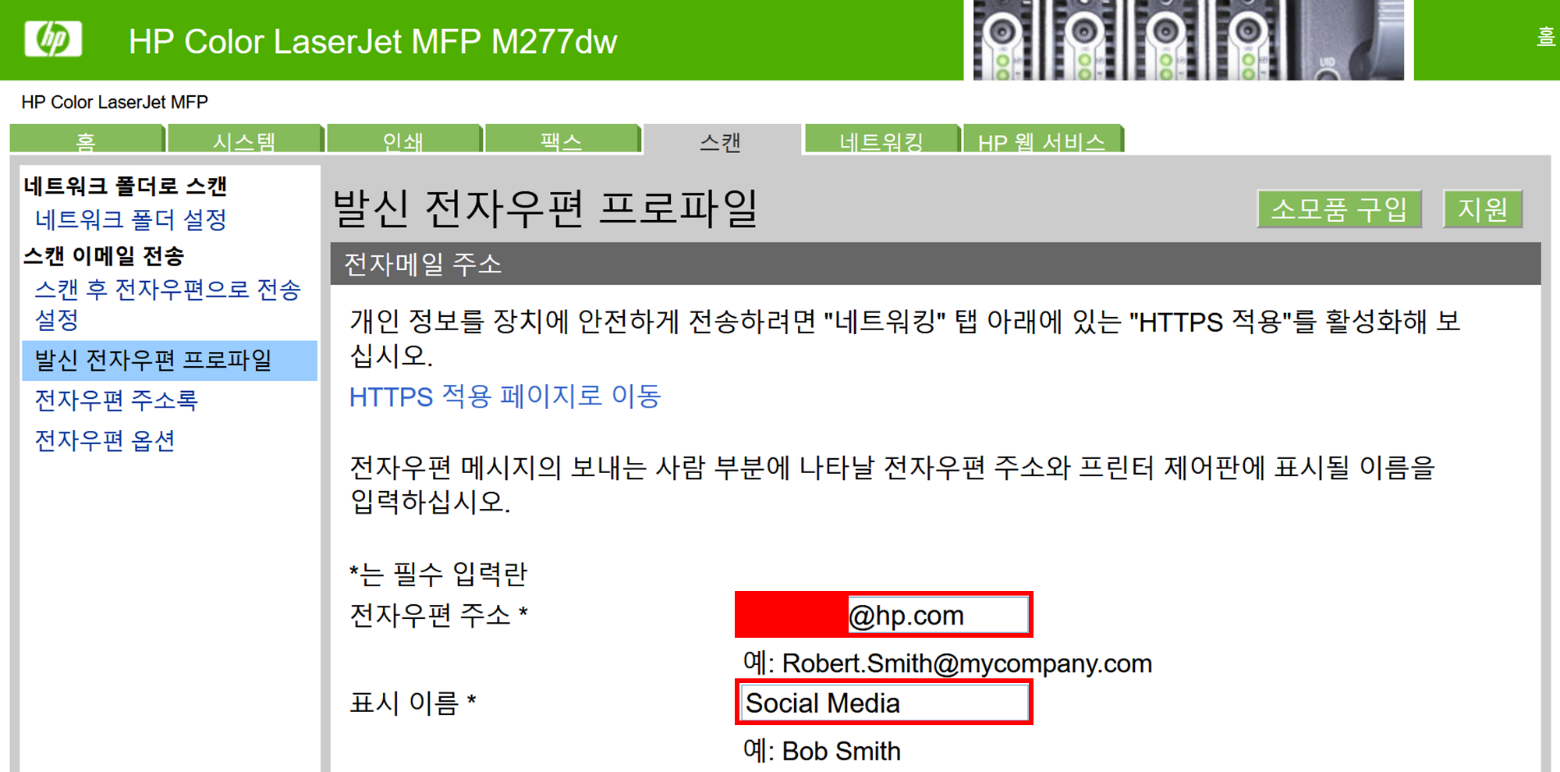

3. 발신자 이메일 주소와 표시 이름을 입력합니다.
Tips: 프린터에서 사용할 이메일 주소는 SMTP서버와 대응되어야 하며 실제 존재하는 주소여야 합니다.

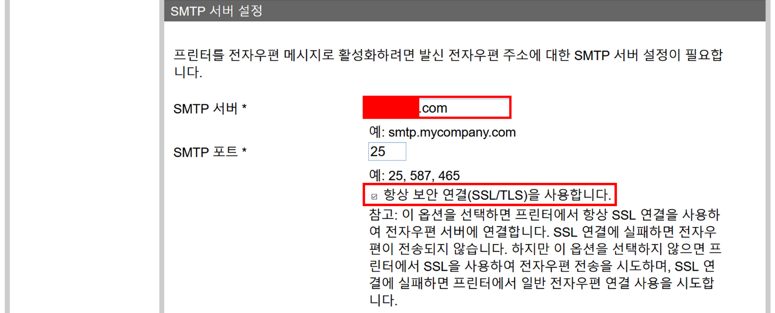

4. SMTP서버와 포트를 입력합니다.
참고: 보안 연결 사용 여부는 SMTP서버의 설정을 따릅니다.

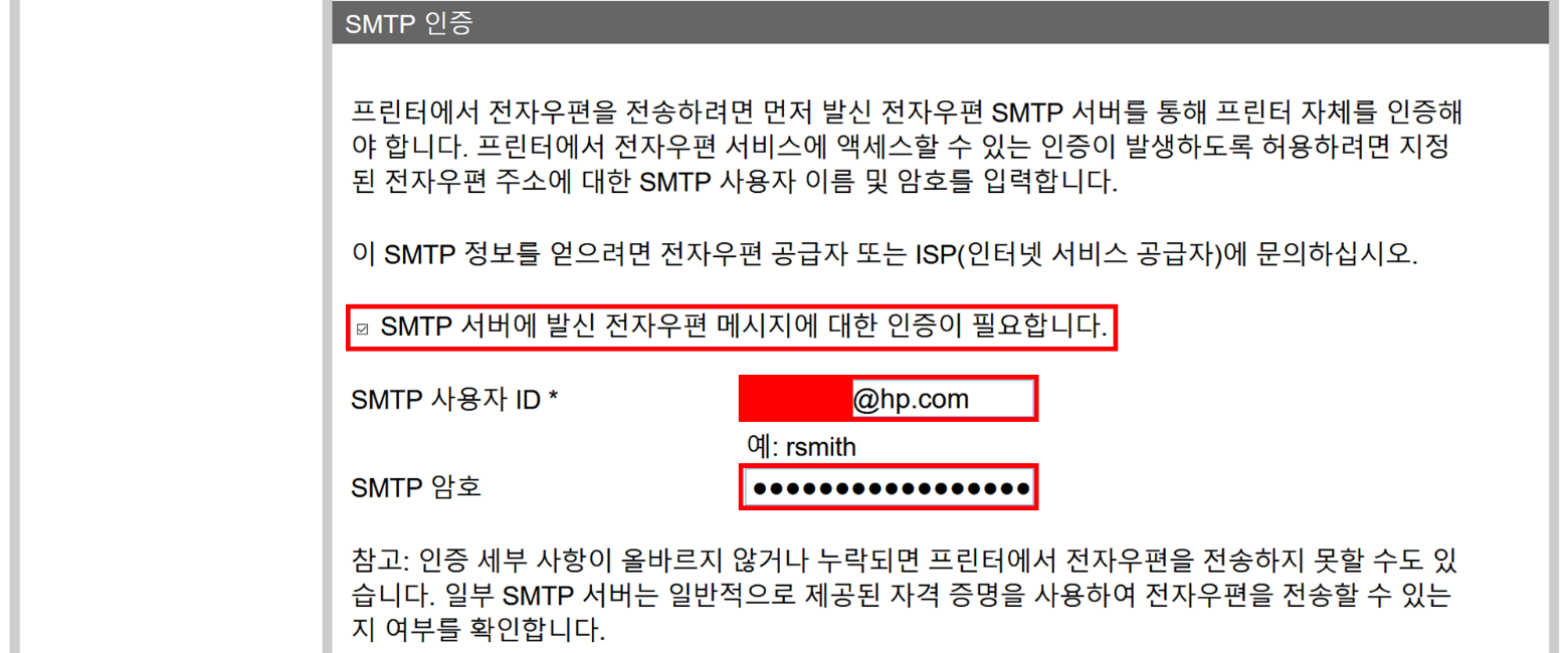

5. [SMTP서버에 발신 전자 우편 메세지에 대한 인증이 필요합니다]을 활성화하고 인증에 필요한 사용자 ID와 암호를 입력합니다.
참고: 서버 인증에 필요한 계정은 3단계에서 설정한 발신자 주소를 사용할 수도 있습니다.

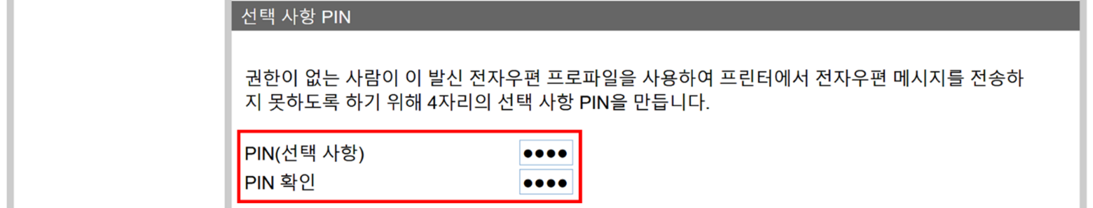

6. 스캔 권한을 설정하려면 PIN을 설정할 수 있습니다.

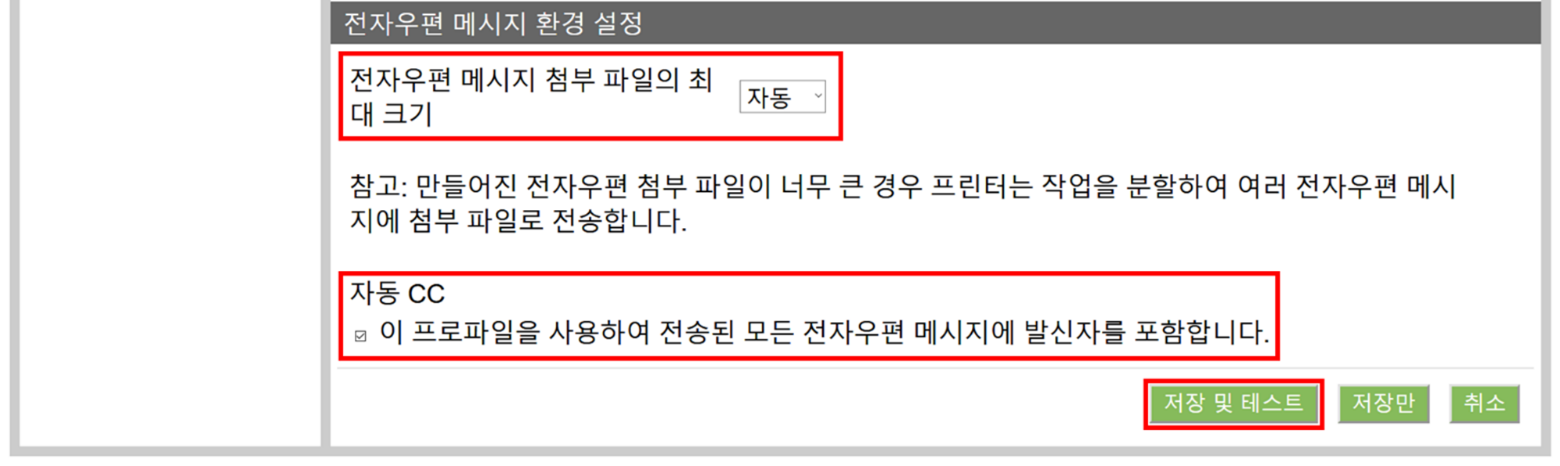

7. 첨부 파일의 최대 크기는 SMTP서버의 요구 사항에 맞게 설정합니다.

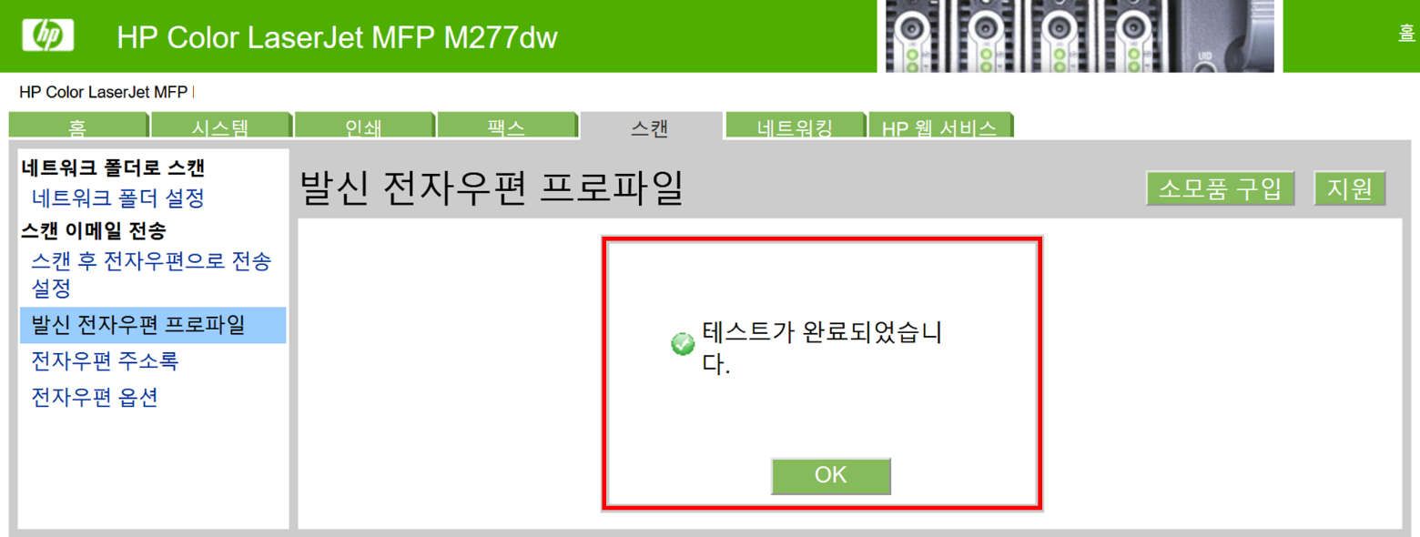

8. 설정을 완료한 다음 저장 및 테스트를 눌러 SMTP서버의 이용 권한을 확인합니다.
9. 테스트를 통과하면 가 표시됩니다. 완료(OK)를 누릅니다.
