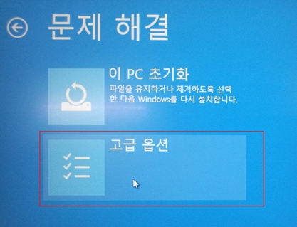

3. 시스템이 다시 시작되면, [문제 해결] 항목을 선택합니다.

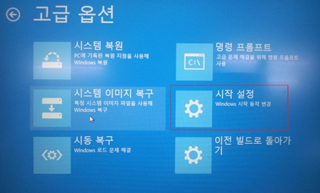

4. [고급 옵션] 항목을 선택합니다.
5. [시작 설정]항목을 선택 합니다.
[참고] 시작 설정이 안보이는 경우
선택 항목 아래 [복구 옵션 더 보기]항목을 선택하여 [시작 설정]항목이 있는지 확인합니다.
부팅할때 F11키를 입력하여 진입하면 해당 항목이 보이지 않습니다.
반드시 윈도우가 부팅 상태에서 고급 옵션 부팅 메뉴를 선택하여 시작 해주십시오.
6. [다시 시작]버튼을 선택합니다.
7. F5키를 입력하면, 재 부팅하면서 안전 모드로 진입 하게 됩니다.
