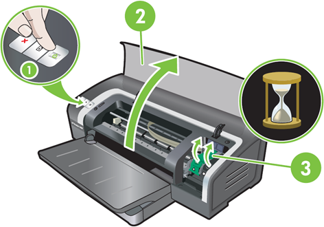

1. 프린터 전원이 켜져있는지 확인합니다.
2. 상단 카트리지 액세스 도어를 열고 인쇄 캐리지가 제품 오른쪽으로 이동할 때까지 기다립니다.

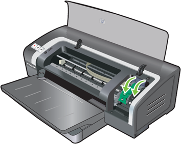

3. 카트리지 고정 래치를 들어 올리고 카트리지를 제거합니다.

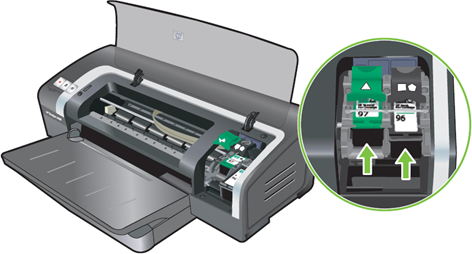

4. 새 카트리지를 포장에서 꺼내고 분홍색 플라스틱 테이프를 제거합니다.
주의: 잉크 카트리지 전기 접촉부(회로판)와 잉크 노즐은 손으로 만지지 마십시오.
5. 카트리지를 슬롯에 삽입합니다.
6. 고정 래치를 딸깍 소리가 날 때까지 내립니다.
7. 카트리지 액세스 도어를 닫습니다.
8. 카트리지를 정렬합니다.
