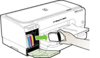

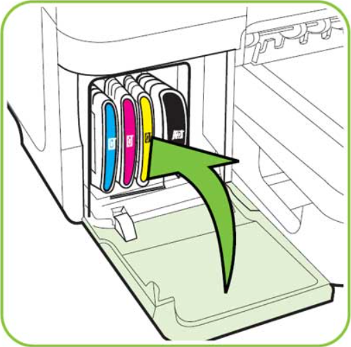

1. 제품 전원이 켜져 있는지 확인합니다.
2. 잉크 카트리지 덮개를 엽니다.
3. 교체하려는 잉크 카트리지를 엄지와 집게 손가락으로 단단히 잡고 당겨서 제거합니다.

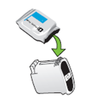

4. 새 잉크 카트리지의 포장을 개봉합니다.
주의: 잉크 카트리지의 금속 커넥터를 손으로 만지면 지문이 묻어, 카트리지 인식, 인쇄 품질 문제가 발생할 수 있습니다.

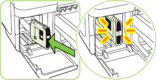

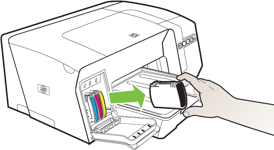

5. 새 잉크 카트리지를 슬롯에 다시 삽입합니다. 카트리지를 세게 눌러서 접촉이 잘 이뤄지도록 합니다.
6. 잉크 카트리지 덮개를 닫습니다.

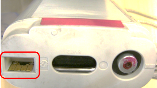

1. 교체하려는 잉크 카트리지를 엄지와 집게 손가락으로 단단히 잡고 당겨서 제거합니다.
2. 전기 접촉부는 잉크 카트리지의 작은 금색 점입니다. 마른 면봉 또는 보풀 없는 천으로 접촉부만 닦아냅니다.
참고: 구(舊)형 카트리지, 모조된 카트리지, 무한 잉크 시스템으로 개조된 카트리지는 메모리 칩이 보이지 않을 수 있습니다.
3. 프린터 안쪽에서 카트리지의 접촉부를 찾습니다. 프린터 접촉부는 잉크 카트리지의 접촉부와 만나는 위치에 있고 금색 범프 세트입니다. 마른 면봉 또는 보풀 없는 천으로 접촉부만 닦아냅니다.

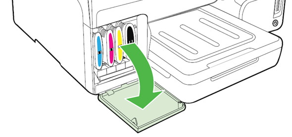

1. 잉크 카트리지 액세스 도어를 엽니다.
2. 잉크 카트리지 액세스 도어 안쪽 또는 잉크 캐리지 주변에서 카트리지 정보가 기재된 라벨을 찾을 수 있습니다.
