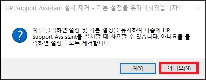

1. 키보드에서 [윈도우 로고키]와 [I]키를 동시에 입력합니다.
2. 설정 항목 중에서 [앱]을 선택합니다.
3. [앱 및 기능]을 선택하고 앱 항목 중 [HP SUPPORT ASSISTANT]를 선택하여 [제거]를 선택합니다.
4. 기본 설정을 유지 여부를 확인하는 창이 표시되면 [아니요]를 선택합니다.
5. 브라우저가 자동으로 실행되면 [프로그램을 실행할 때 문제가 있었습니다.]를 선택하고 [전송]을 선택합니다.
6. 시스템을 다시 시작합니다.
