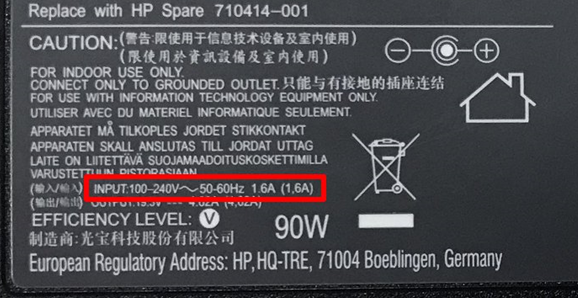

전원 어댑터에서 외부로부터 전기를 얼마나 입력 받을 수 있는지 확인 해주세요.
어댑터의 네모난 상자에 보시면 INPUT이란 부분에 100~240V까지 가능한지 확인 부탁 드립니다.
위와 같이 기재 되어 있다면 " 프리볼트 " 가 지원되므로 별도의 변압기 없이 사용이 가능합니다.
